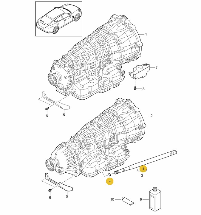

Добрый день Владимир!
Подскажите, пожалуйста, можно ли снять вал с переднего редуктора на Панамере? Если можно, то как? Там начал потеть сальник-хочу его поменять.
Заранее благодарен.

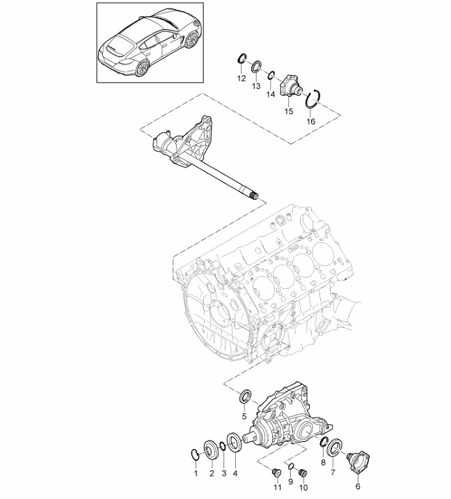

Сообщение от panameraV84s Посмотреть сообщение
Можно конечно
Сальник какой начал потеть?
На переднем редукторе или на коробке?
Какой VIN?

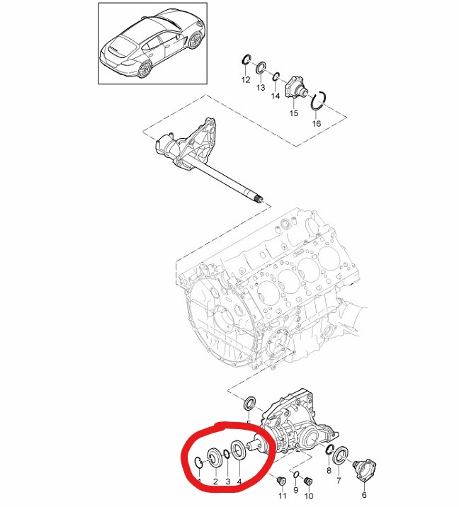

panameraV84s
Спасибо за быстрый ответ.
Я не знаю какой именно, так как не смогли снять палку, но в том месте( обвел на рисунке) есть запотевание сальника, а вот какого именно пока не ясно... Не знаем как отсоединить длинный вал....
VIN: WP0ZZZ97ZBL050384

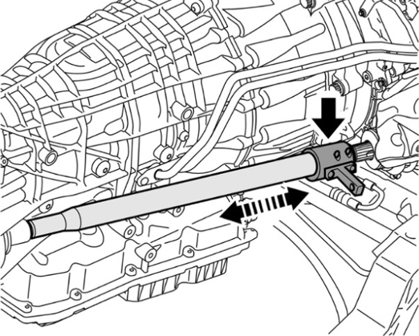

Соединительный вал смещается в коробку передач PDK ровно на столько чтобы можно было провести работы с сальником редуктора
Если есть возможность, можно установить ударный съемник на пазе в соединительном вале с помощью 4 винтов и снять соединительный вал с главной передачи полного привода с помощью ударного съемника. При этом соединительный вал смещается в коробку передач PDK..
17.01.2020, 12:00   #6
panameraV84s
То есть просто нужно его вытащить постукивая в противоположную сторону от движения авто?
17.01.2020, 12:10   #7
Можно и так сказать
