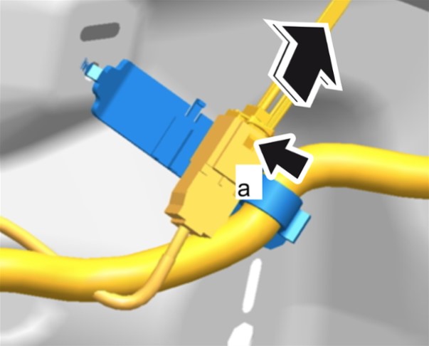

2 Разблокировать электрический разъем -a- и отсоединить его.

3 Для облегчения продевания при монтаже, закрепить на разъеме проволоку.
3.1 Вынуть резиновую втулку из задней крышки.
3.2 Вывести разъем.

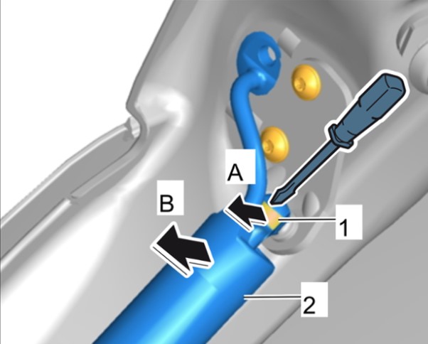

5 Вставить отвертку между исполнительным цилиндром -2- и предохранительной скобой -1-.
6 Используя отвертку в качестве рычага, поднять предохранительную скобу -A-. При этом стопорная скоба остается на исполнительном цилиндре.
7 Снять исполнительный цилиндр с шаровой головки -B-.

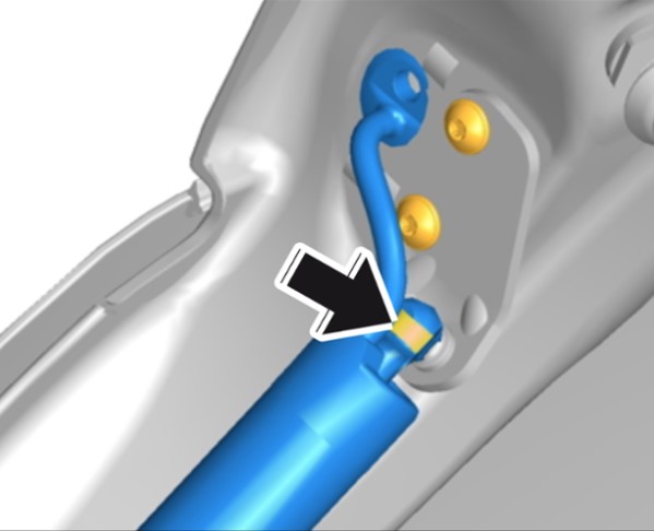

1 Второй механик должен удерживать заднюю крышку от самопроизвольного закрытия.
2 Расположить исполнительный цилиндр на шаровой головке и вдавить его -стрелка-. Исполнительный цилиндр должен ощутимо зафиксироваться.

3 Проверить, правильно ли зафиксированы предохранительные скобы. Предохранительная скоба должна соприкасаться непосредственно с головкой исполнительного цилиндра.

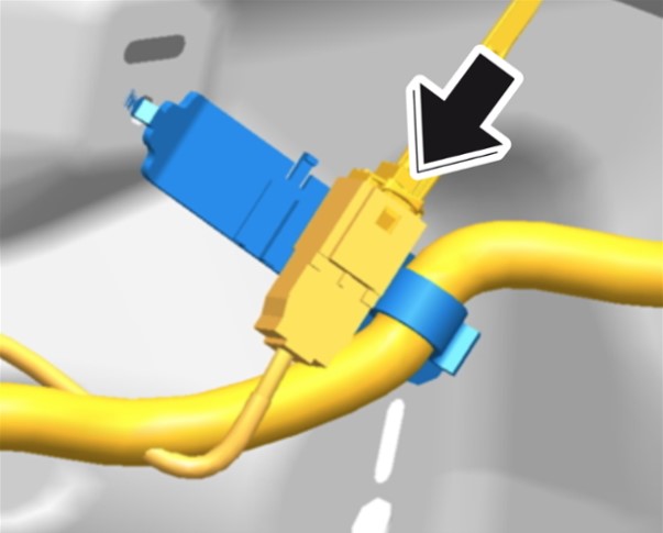

4 Для облегчения продевания при монтаже, закрепить на разъеме проволоку.
4.1 Продеть разъем.
4.2 Установить резиновую втулку в заднюю крышку.
5 Вставить электрический разъем до его ощутимой фиксации.
