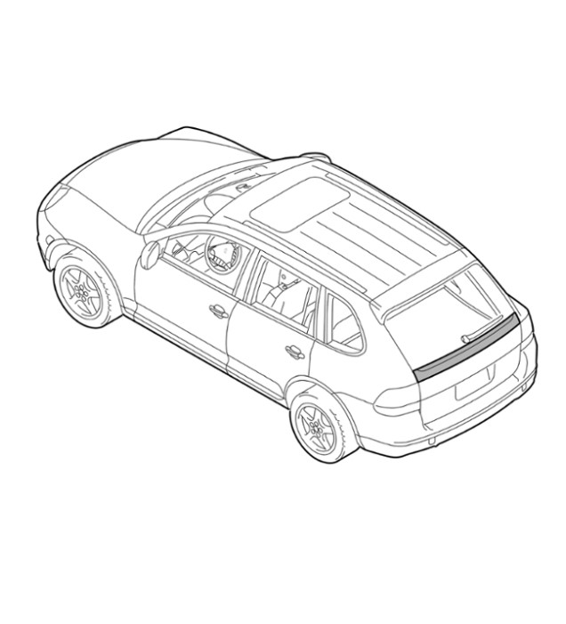

9PA производство 2003>>2006 (L) Демонтаж и монтаж облицовки задней крышки
12.03.2021, 10:51   #1
Демонтаж облицовки задней крышки
Информация
Только на автомобилях с камерой заднего вида
Перед отсоединением или подсоединением штекерного соединения необходимо выключить зажигание и извлечь ключ.
Название: Облицовка задней крышки.jpg

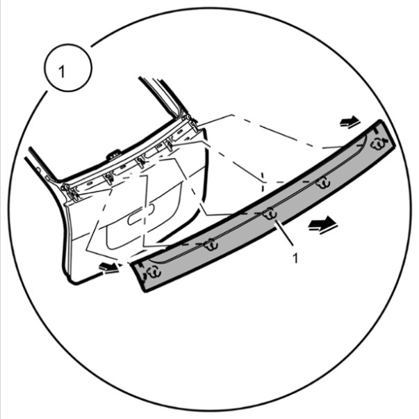

1 Открыть заднее окно.
2 Снять обшивку.
Осторожно вытянуть облицовку -1- из держателя. При необходимости вставить пластиковый клин между задним окном и облицовкой и извлечь облицовку.

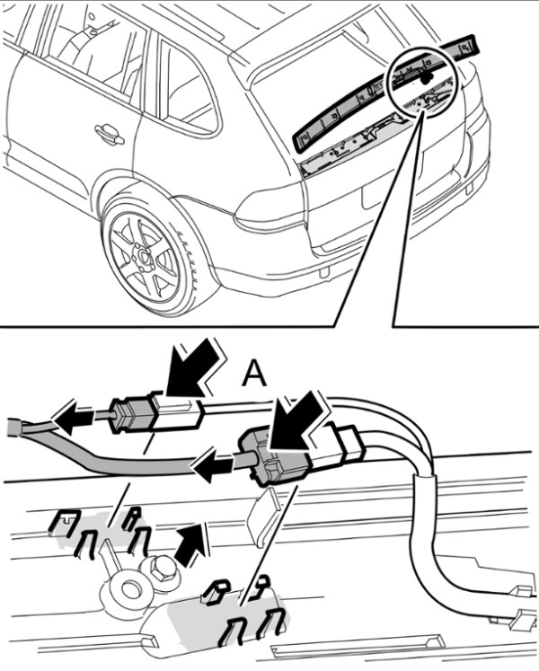

12.03.2021, 10:53   #3

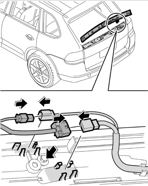

3 Отсоединить жгут проводов камеры заднего вида.
Отсоединить жгут проводов из крепежных скоб облицовки.
Разблокировать разъем -стрелки A- и отсоединить его.
Название: Отсоединение жгута проводов.jpg

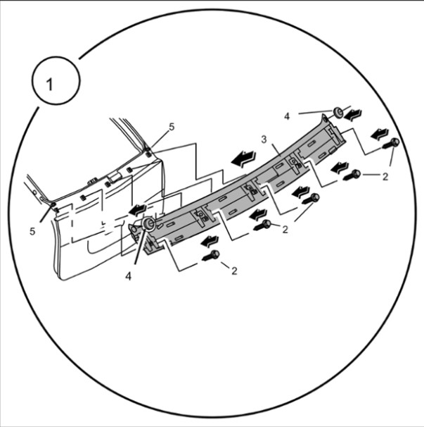

12.03.2021, 10:54   #4

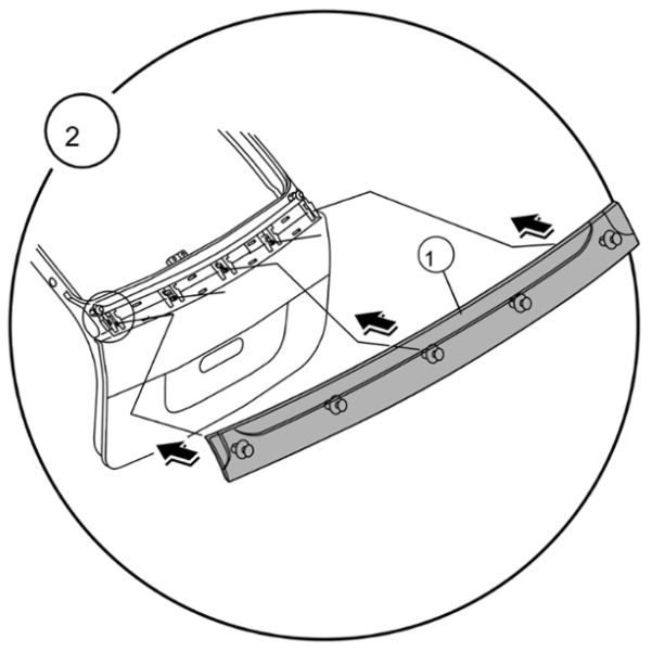

4 Снять и разобрать держатель облицовки.
Выкрутить крепежные винты -2- и осторожно извлечь держатель облицовки -3- из-под уплотнения заднего стекла.
Выдавить резиновые втулки -4- из держателя облицовки -3-.

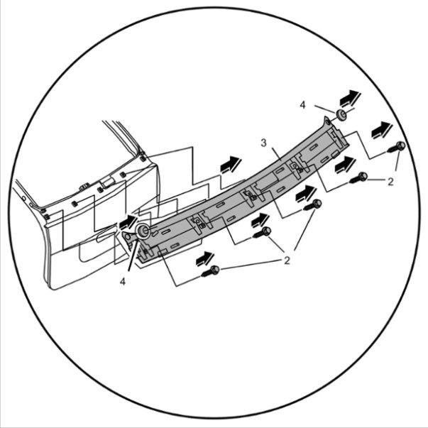

12.03.2021, 10:55   #5
Монтаж облицовки задней крышки
Информация

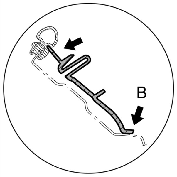

1 Собрать и установить держатель облицовки
Вдавить резиновые втулки -4- в держатель облицовки -3-.
Установить держатель облицовки -3- на ориентирующие штифты -5- на задней крышке.
Ввинтить крепежные винты -2- и проверить монтажное положение держателя облицовки -3- в зонах -стрелка- и -B-.
Затянуть крепежные винты -2- с моментом затяжки Момент затяжки 4,5 Nm +/- 0,5 Nm.
ID:	41205   Нажмите на изображение для увеличения
ID:	41206   Нажмите на изображение для увеличения

2 Соединить жгут проводов камеры заднего вида.
Вставить разъем жгута проводов до его ощутимой фиксации.
Защелкнуть жгут проводов на облицовке.

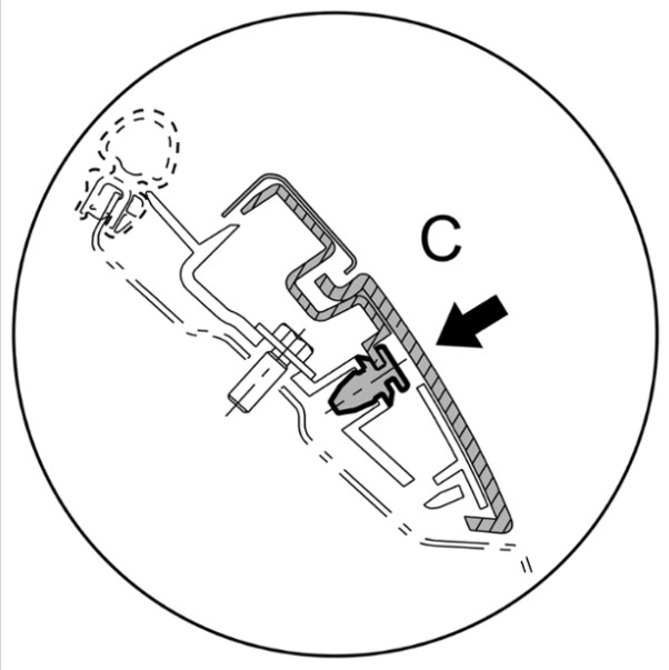

12.03.2021, 10:58   #7

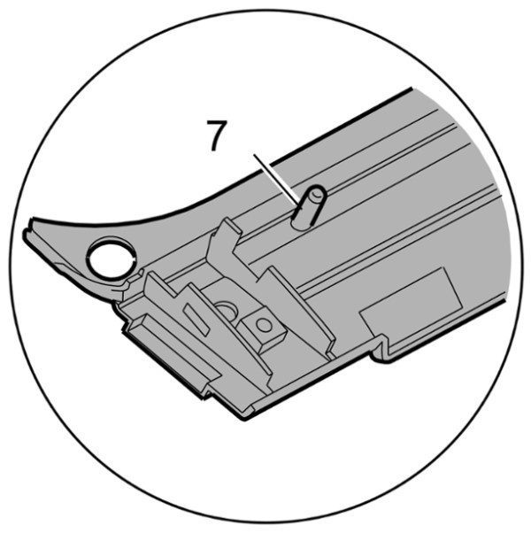

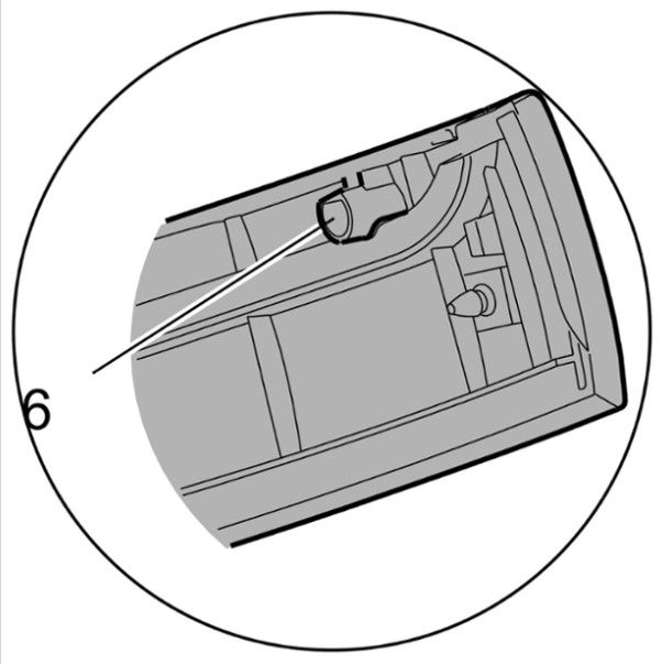

3 Установить обшивку.
Установить облицовку -1- с ориентирующей втулкой -6- на ориентирующие штифты -7-.
Прижать облицовку в ее держатель, защелкнуть крепежный зажим -C-.
ID:	41209   Нажмите на изображение для увеличения
ID:	41210   Нажмите на изображение для увеличения
ID:	41211   Нажмите на изображение для увеличения

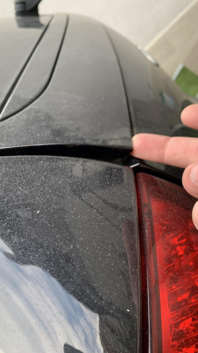

08.04.2023, 19:21   #8
makima
@Владимир Маркин, у меня вот такая ерундень. не похоже на клипсу так как прямо у края, причем с обеих сторон….
09.04.2023, 15:07   #9
Сообщение от makima Посмотреть сообщение
Так снимите накладку и будет понятно что произошло. Процедура простая
