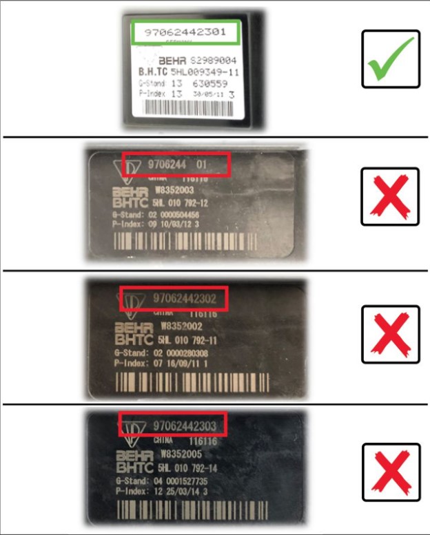

Доброго дня Владимир, помогите пожалуйста разобраться в проблеме, подобные темы изучил, но не нашел решения вопроса.
автомобиль WP0ZZZ97ZBL003536
в основном проблема проявляется в сильную жару от +30 на трассе, в городском режиме - не была замечена.
происходит отключение вентилятора кондиционера/печки, климат выставляю на разные режимы по температури/скорости обдува - но моторчик печки не работает, обдува нет (шум работы, тоже отсутствует)
поменял фильтр салоне - (старый в по весне менял) - ситуация та же.
авто постоит немного, 15-20 минут - все работает исправно.
помогите разобраться в причине.
заранее спасио

По описанию проблема связана с дефектом работы самого вентилятора.
Настоятельно рекомендую проверить какой стоит блок управления вентилятором
В соответствующих автомобилях существует вероятность попадания влаги в блок управления вентилятором кондиционера, что способствует возникновению коротких замыканий.
В зависимости от количества проникающей влаги могут возникнуть неисправности и короткие замыкания в системе управления кондиционером.
Такие короткие замыкания могут привести к повышенному риску возгорания.
Проверить и при необходимости заменить блок управления вентилятора кондиционера (регулятор вентилятора).
Название: Сравнение номера запчасти.jpg
31.08.2021, 06:30   #3
Саня54
Владимир спасибо за рекомендацию.
Именно по блоку управления кондиционера, авто попадает под отзывную компанию Porsche. Записался на бесплатную замену.
