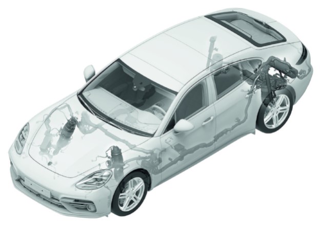

Название: Panamera с 2017 модельного года — бензиновый двигатель.jpg
ID:	45198   Нажмите на изображение для увеличения

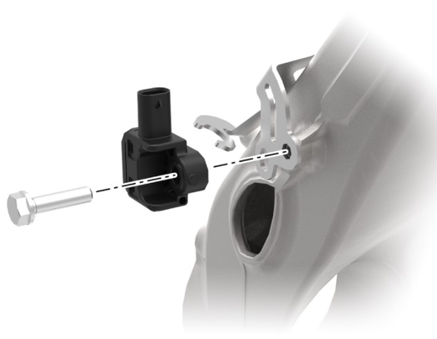

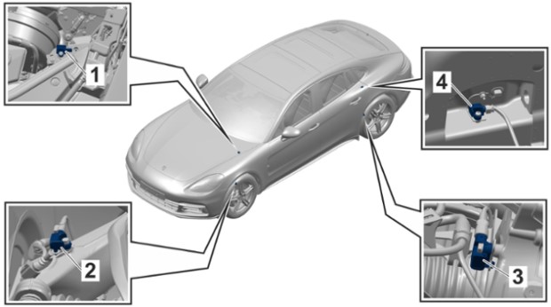

Название: Место установки.jpg
