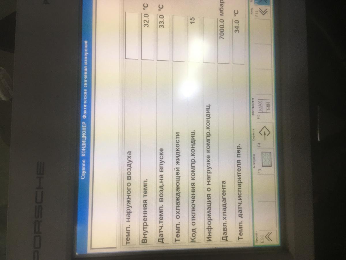

День добрый! Вот что видит прибор по кондиционеру

24.05.2021, 13:37   #7
Balu2017
А вот что мы видим через мотор
24.05.2021, 13:38   #8
Balu2017
При этом вентилятор не включается и кондиционер тоже
