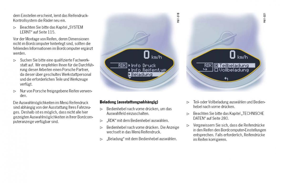

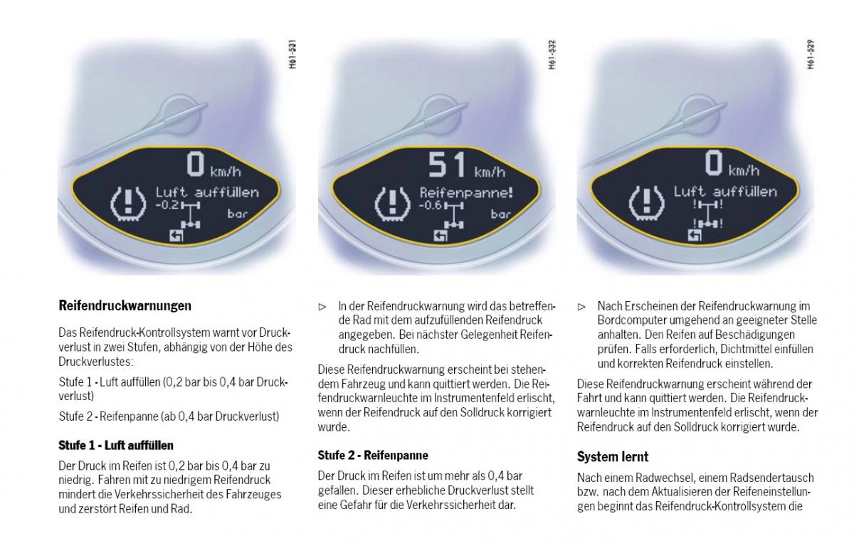

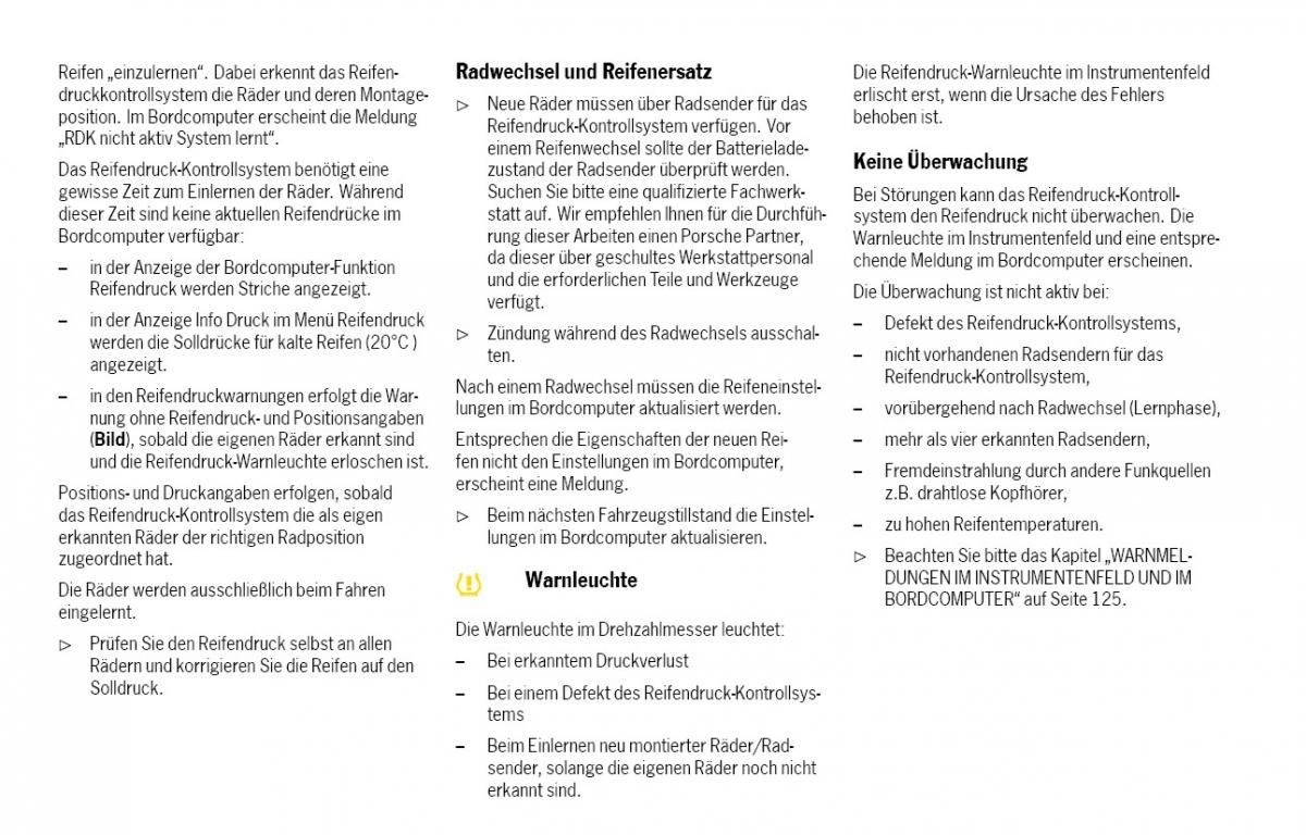

Нет связи вообще. На обучение ставить через комбинацию приборов
01.09.2020, 18:45   #7
Mechanik
можете помочь с инфой , как обучить через комбинацию приборов ??
01.09.2020, 20:52   #8
Сообщение от Mechanik Посмотреть сообщение
Через меню комбинации приборов...
