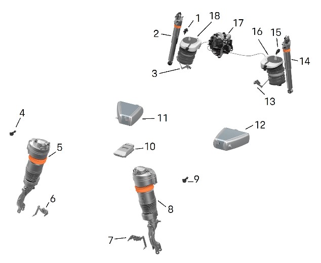

Действительно для: Cayenne с 2018 модельного года
Система управления ходовой частью, обзор
1 Датчик ускорения кузова сзади справа
2 Амортизатор сзади справа
3 Датчик уровня сзади справа
4 Датчик ускорения кузова спереди справа
5 Пневмоэлемент спереди справа со встроенным амортизатором
6 Датчик уровня спереди справа
7 Датчик уровня спереди слева
8 Пневмоэлемент спереди слева со встроенным амортизатором
9 Датчик ускорения колеса спереди слева
10 Блок управления
11 Ресивер справа
12 Ресивер слева
13 Датчик уровня сзади слева
14 Амортизатор сзади слева
15 Датчик ускорения колеса сзади слева
16 Пневмоэлемент сзади слева
17 Блок электромагнитных клапанов
18 Пневмоэлемент сзади справа
