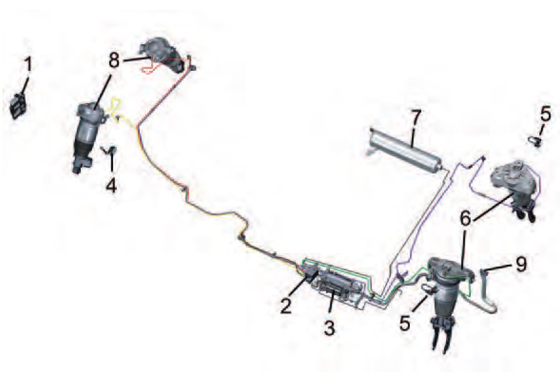

14.11.2019, 14:16   #3
Обзор компонентов:
1 блок управления
2 блок клапанов
3 компрессор
4 датчик уровня
5 датчик ускорения кузова
6 передние пневматические амортизационные стойки
7 ресивер (5,2 литра)
8 задние пневматические амортизационные стойки
9 впускной трубопровод

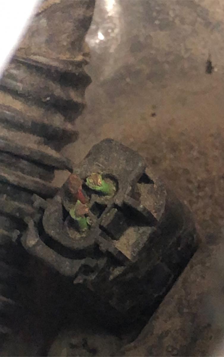

14.11.2019, 16:32   #4
Кот Вася
Аватар для Кот Вася
А вопрос какой?
Вопрос отпал сам по себе когда посмотрели на датчик
Провода отгрызли мыши или крысы
