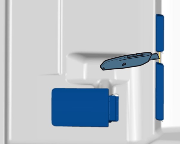

1 Разрезать перемычку на коврике острым ножом или ножницами

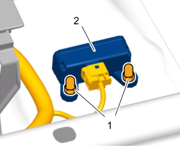

3 Отвернуть крепежные гайки -1- комбинированного датчика -2-.

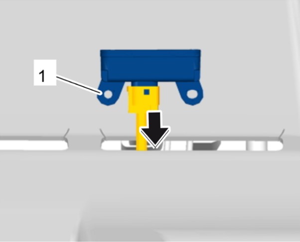

4 Извлечь комбинированный датчик и отсоединить разъем -1--стрелка-.

Название: Разрезание перемычки.jpg
ID:	21760   Нажмите на изображение для увеличения

Название: Закрепление комбинированного датчика.jpg
ID:	21762   Нажмите на изображение для увеличения
Название: Отсоединение разъема.jpg
