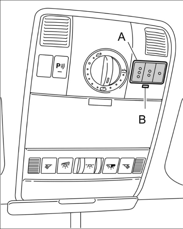

Информация
Следить за тем, чтобы в зоне перемещения гаражных ворот во время открытия не было людей или предметов. Соблюдать указания по безопасности к оригинальному ручному передатчику.
Для активации соответствующего устройства (например, открытия гаражных ворот, открытия ворот дачного участка, системы сигнализации):
нажать на соответствующую клавишу на клавишной панели -A-. Во время передачи сигнала горит светодиод -B- .

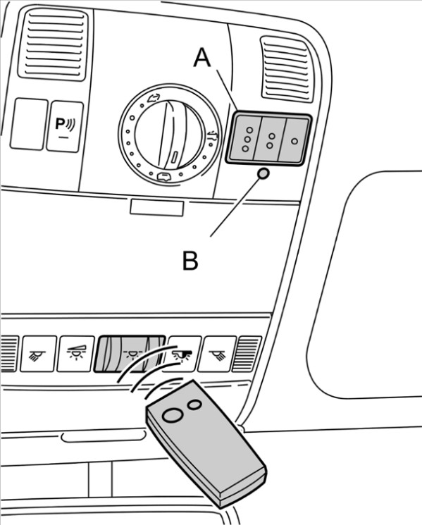

Необходимое расстояние между пультом ДУ и блоком управления устройства открывания ворот гаража зависит от типа используемой системы. Возможно, что потребуется несколько попыток. Каждое испробованное положение регулировки необходимо выдерживать по минимум 15 с, прежде чем переходить к другому положению.
1 Соблюдать оригинальную инструкцию по эксплуатации пульта ДУ (например, от устройства открывания ворот).
2 Нажать обе внешние кнопки-A- I и III в потолочной консоли. Снова отпустить эти кнопки, когда светодиод -B- примерно через 20 с начнет мигать.
Название: Панель с кнопками, обзор.jpg
12.03.2021, 17:44   #4

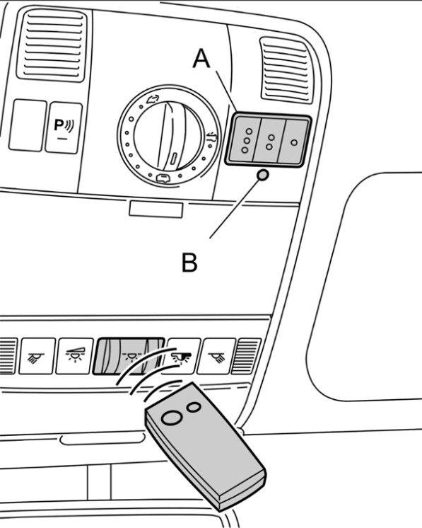

3 Оригинальный пульт ДУ устройства открывания ворот, который должен быть адаптирован, держать на постоянном расстоянии 5-20 см от потолочной консоли и наблюдать за светодиодом в консоли крыши -B- .
4 Одновременно нажать на кнопку на пульте ДУ и на выбранную кнопку I, II или III на потолочной консоли. Удерживать кнопки нажатыми, пока не будет выполнен п. 5.
5 Светодиод в потолочной консоли мигает сначала медленно, а потом быстро. Когда светодиод замигает быстро, отпустить обе кнопки. Быстрое мигание светодиода -B- подтверждает, что программирование сигнала с новой частотой успешно завершено.
6 Для программирования других кнопок сигналами устройства открывания ворот повторите п. 3-4.
