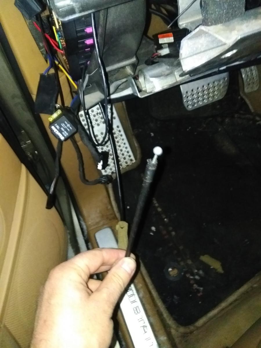

Добрый вечер! Кто-нибудь может подсказать, как правильно крепится тросик снятия автомобиля с ножного тормоза. Что-то не могу сообразить. Принцип работы системы понятен, но у меня почему-то остаётся слишком большой хвост.

Задние троса не закисли?
Нужно проверить на свободный ход в оплетке

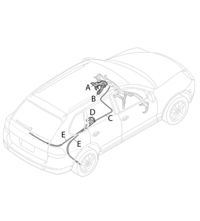

Тут процедура по снятию и установке переднего троса https://forum.cayservice.ru/showthread.php?t=12293
