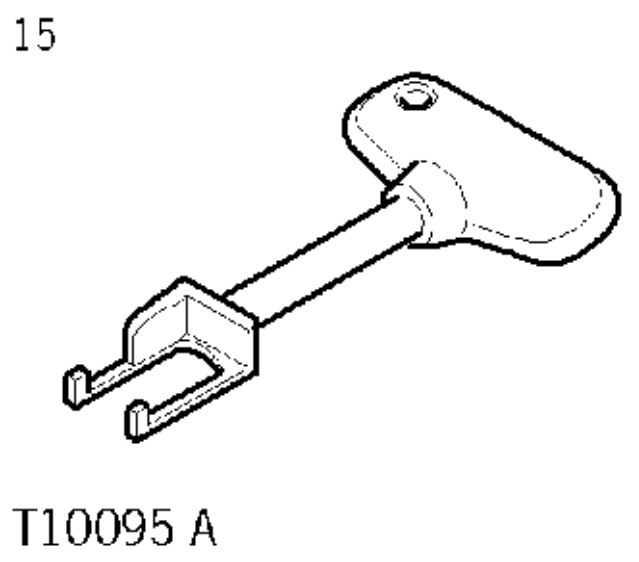

Добрый день,
ищу размеры оригинального съемника катушек T10095A.
Спасибо.
По моему легче купить http://www.equinet.ru/catalog/item_83147/
На мой взгляд небольшие деньги.
V03839124BL Съемник катушек зажигания T10095A

Это правда, но все же я хотел бы сделать это сам,
и я был бы признателен, если кто-нибудь скажет мне размер.

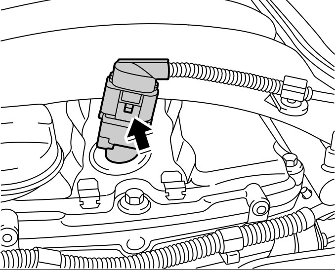

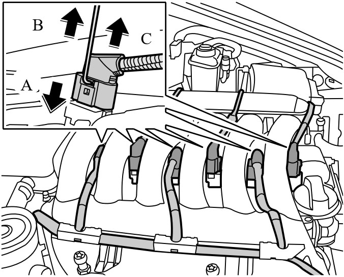

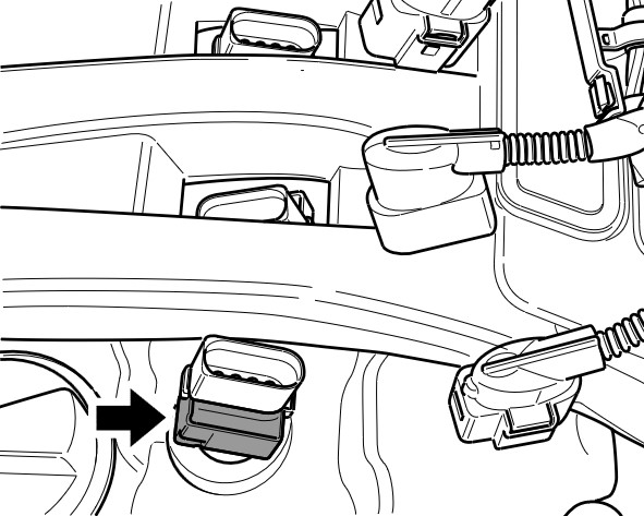

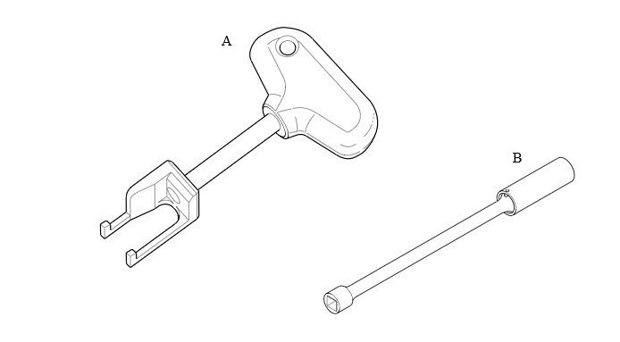

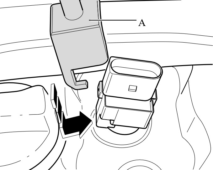

Как снимать катушку зажигания?
26.06.2018, 19:53   #5
Сообщение от Malashicage Посмотреть сообщение
Отсоединить 6 катушек зажигания от жгута проводов. Для этого слегка отжать разъемы вниз -стрелка A- , разблокировать с помощью подходящего вспомогательного приспособления (например, изогнутый кусок проволоки) -стрелка B- и отсоединить -стрелка C- .
