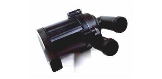

09.01.2021, 17:35   #8
95857215010 насос системы охлаждения электрический

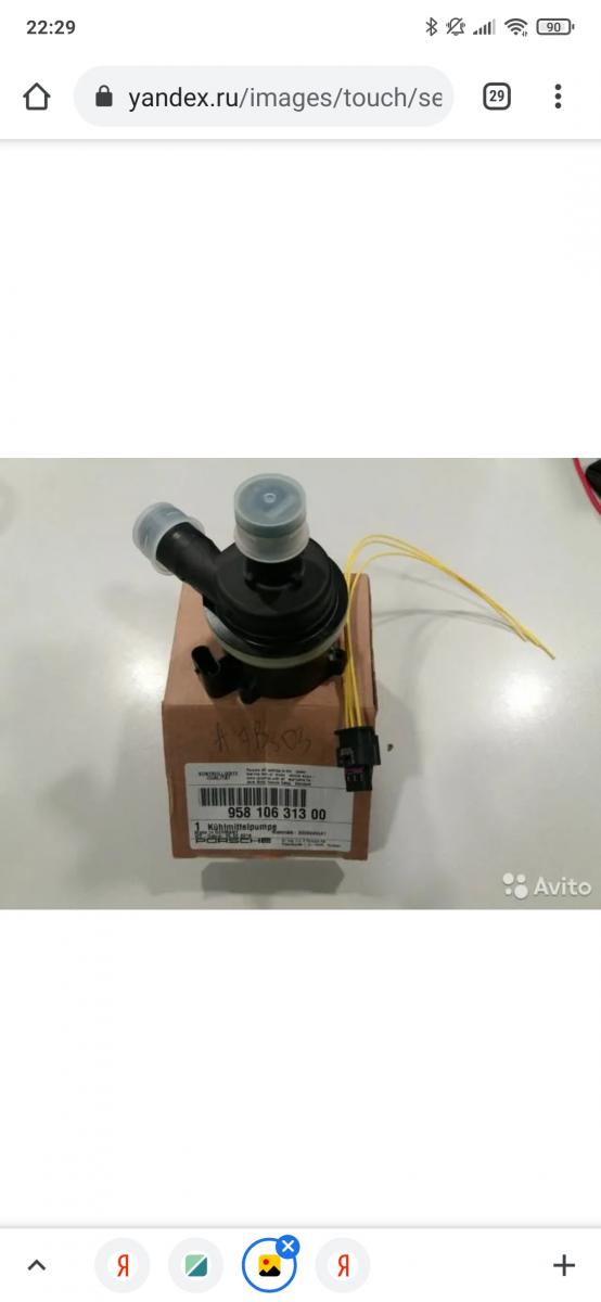

27.03.2021, 23:31   #9
qwer1399
А разве на 3.6 v6
Это не вот этот насос?
Который стоит сзади двигателя?
28.03.2021, 17:36   #10
Сообщение от qwer1399 Посмотреть сообщение
А разве на 3.6 v6
Верно, только если нет автономного догревателя
https://forum.cayservice.ru/showthre...735#post141735
