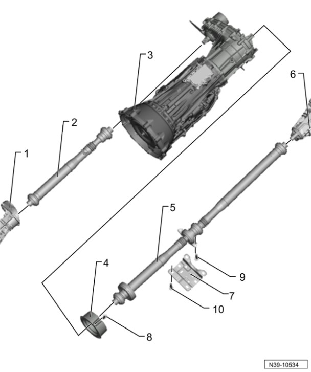

Монтажный обзор карданных валов
Карданные валы:
1 Передняя главная передача
2 Передний карданный вал
3 Коробка передач с раздаточной коробкой
4 Конечный гаситель крутильных колебаний коробки передач
5 Задний карданный вал
6 Задняя главная передача
7 Упор туннеля
8 Винт крепления демпфера к раздаточной коробке Момент затяжки 32 Nm
9 Винт промежуточной опоры на конструкции / заменить Предварительная затяжка 20 Nm. Окончательная затяжка + 90 ° 
10 Винт крепления упора туннеля к кузову Момент затяжки 60 Nm

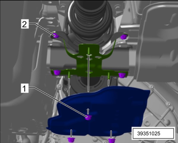

1 Снять теплозащитный экран -1-, открутить держатель для теплозащитного экрана -2- с упора туннеля и снять упор туннеля.
Название: Снятие теплозащитного экрана и держателя.jpg

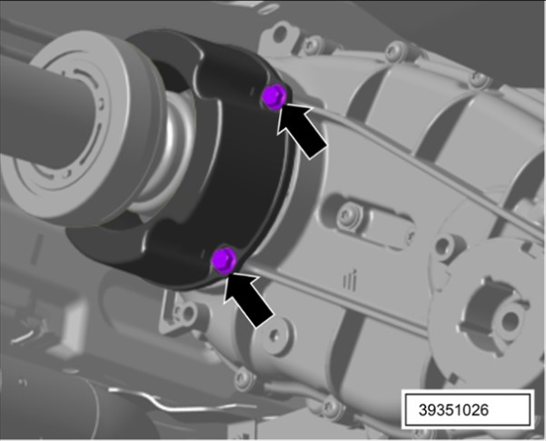

02.11.2020, 15:16   #4
2 Выкрутить винты -стрелки- и снять гаситель колебаний.
Название: Резьбовое соединение гасителя колебаний.jpg

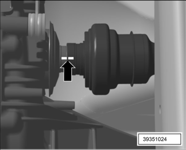

02.11.2020, 15:25   #5
3 Отметить монтажное положение карданного вала -стрелка- на раздаточной коробке и на задней главной передаче маркером.
Главные передачи и карданные валы соединяются в производственном процессе, поэтому важно сохранить исходное положение.
Название: Нанесение отметки.jpg

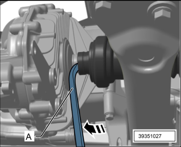

02.11.2020, 16:42   #6
4 Снять упор туннеля.
5 Отжать карданный вал от цапфы раздаточной коробки и задней главной передачи с помощью монтажной лопатки -A-.
(Использовать стандартную монтажную лопатку длиной около 600 мм, например Hazet 652)
Название: Отжатие карданного вала.jpg

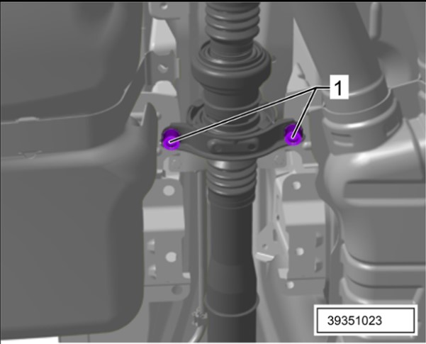

02.11.2020, 16:43   #7
6 Открутить держатель промежуточной опоры -1-.
Название: Отжатие держателя промежуточного подшипника.jpg

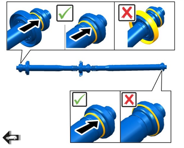

1 Вставить карданный вал со втором механиком и привернуть промежуточный подшипник.
2 Установить карданный вал.
2.1 Повернуть карданный вал на нанесенные отметки и рывком установить его на цапфу.
2.2 Запрессовать карданный вал с помощью пластиковой оправки и пластикового молотка (весом не более 1,0 кг) в разрешенных местах -стрелки-.
Информация
В случае отсоединения заднего карданного вала при попытке снять его руками, повторно заменить стопорные кольца.
2.3 Проверить прочность посадки карданного вала, попытавшись снять его руками.
