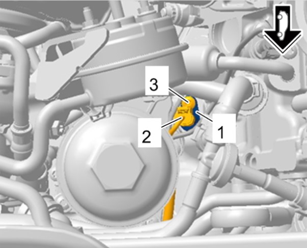

Место установки
Название: Место установки.jpg

Предварительные работы
Предварительные работы (датчик температуры ОЖ на выходе радиатора)
1 Снять переднюю облицовку днища.
2 Слить охлаждающую жидкость.
03.11.2020, 21:55   #3
Предварительные работы (датчик температуры ОЖ в ГБЦ)
1 Отсоединить корпус воздушного фильтра.
2 Только для V6 Biturbo:
Снять левый турбонагнетатель.
03.11.2020, 21:56   #4
Предварительные работы (датчик температуры ОЖ на выходе двигателя)
03.11.2020, 21:56   #5
Предварительные работы (датчик температуры ОЖ ГБЦ)
1 V6 Monoturbo:
Снять турбину.
2 V6 Biturbo:
Снять правый турбонагнетатель.

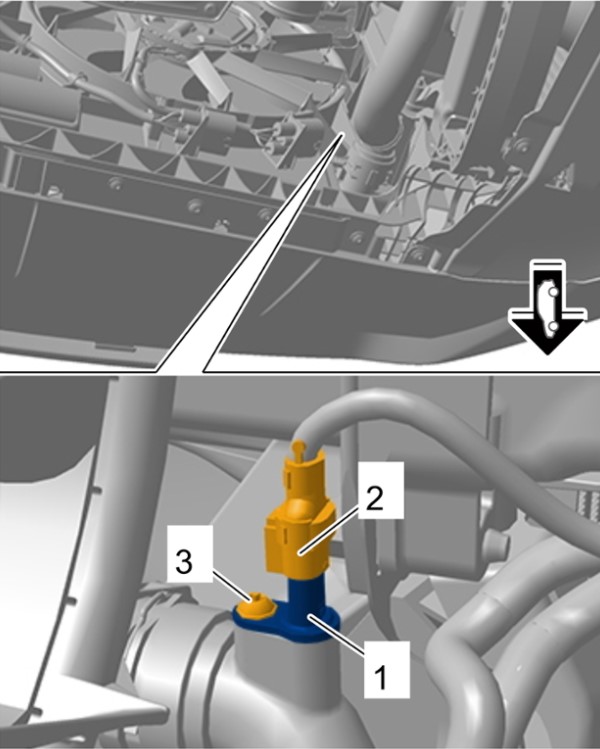

Демонтаж датчика температуры охлаждающей жидкости
Демонтаж датчика температуры охлаждающей жидкости (на выходе из радиатора)
Осторожно
Горячая жидкость
Ожоги
Избегать контакта с горячей жидкостью.
Информация
Для сброса остаточного давления в системе охлаждения ненадолго открыть при непрогретом двигателе крышку расширительного бачка системы охлаждения двигателя.
1 Снять датчик температуры охлаждающей жидкости -1-.
1.1 Подготовить подходящие средства для сбора возможной вытекающей охлаждающей жидкости.
1.2 Разблокировать и отсоединить электрическое штекерное соединение -2-.
1.3 Выкрутить винт -3-.
1.4 Снять датчик температуры охлаждающей жидкости -1-.
1.5 Собрать вытекающую охлаждающую жидкость.
Название: Датчик температуры охлаждающей жидкости (радиатор).jpg

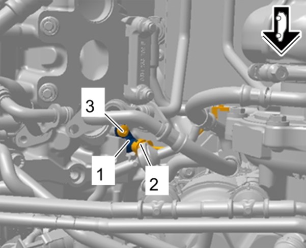

Демонтаж датчика температуры ОЖ (выход из двигателя)
Осторожно
Горячая жидкость
Ожоги
1.3 Выкрутить винт датчика температуры ОЖ -3-.
1.4 Снять датчик температуры ОЖ -1-.
Название: Датчик температуры ОЖ (выход из двигателя).jpg

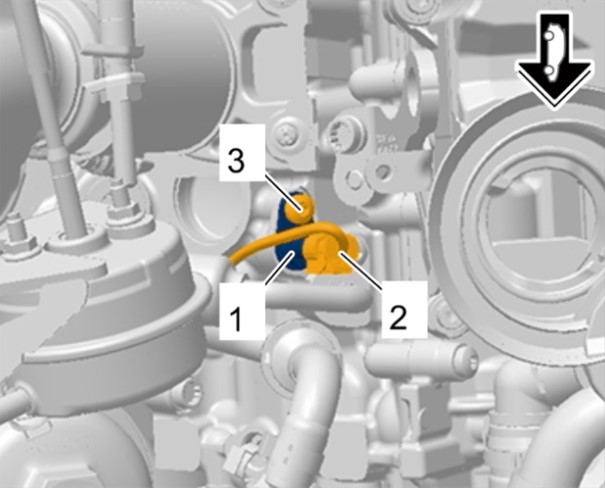

Демонтаж датчика температуры ОЖ (ГБЦ)
Осторожно
Горячая жидкость
Ожоги
Название: Датчик температуры ОЖ (ГБЦ).jpg
