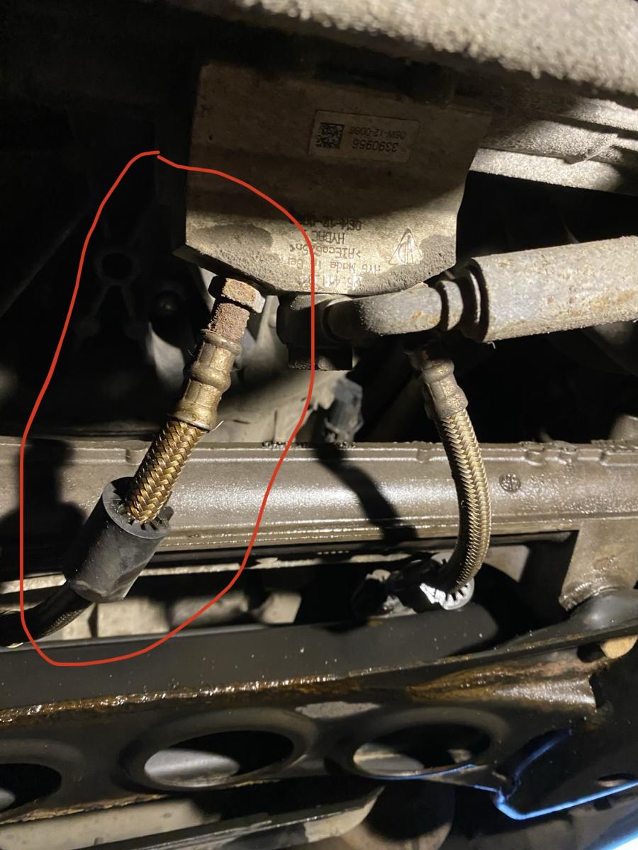

Позавчера приобрел автомобиль, Турбо, при осмотре на подъемнике все было более чем шоколадно по всем параметрам, однако сегодня, выезжая из двора (резкий поворот), я услышал небольшой однократный стук в подвеске, машинка выдала сразу две ошибки:
1. Сбой PDCC
2. Неисправность PDCC
Сразу поехал в гараж, спустился в яму и обнаружил, что шланг, идущий от распределительного устройства, течёт, в том числе при работе пневмы (перевод в режим бездорожья/загрузки). Далее заглянул в бачок и обнаружил, что жидкость практически вытекла. Заехал в магазин, купил CHF 202, долил, с трубки немного продолжает капать, но ошибка так же возникает при резких поворотах.
В этой связи у меня несколько вопросов:
1. Подскажите, пожалуйста, номер запасной части, а конкретно шланга, который идет от распределительного устройства? (фото прилагаю)
2. При замене шланга имеется ли возможность предотвратить данную неисправность или есть вероятность, что проблема имеет несколько более комплексный характер? (шланг передний правый)
3. Можно ли в щадящем режиме (наблюдая за уровнем жидкости в бачке) доехать до сервиса, где все это поменяют, или лучше поставить машину на эвакуатор? Настолько ли это страшная поломка, как её малюют?

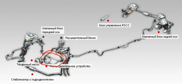

Шланг откуда идет и куда? Можно на схеме сориентироваться
Это покажут системные проверки после замены шланга
Я бы не стал провоцировать выход из строя насоса тандемного типа

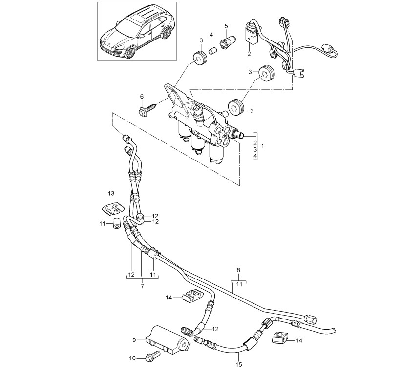

Добрый вечер ещё раз. Нашли данную схему, порвался шланг под номером 7 (номер детали: 955 359 115 01), а конкретнее — крепление под номером 12, которое подключается к самому распределительному устройству. Шланг в данный момент меняем целиком, дальше прокачаем жидкость и посмотрим на поведение автомобиля. В случае, если машинка будет продолжать ругаться, завтра в 10:30 у Вашего порога.
Актуальный номер 95535911502
