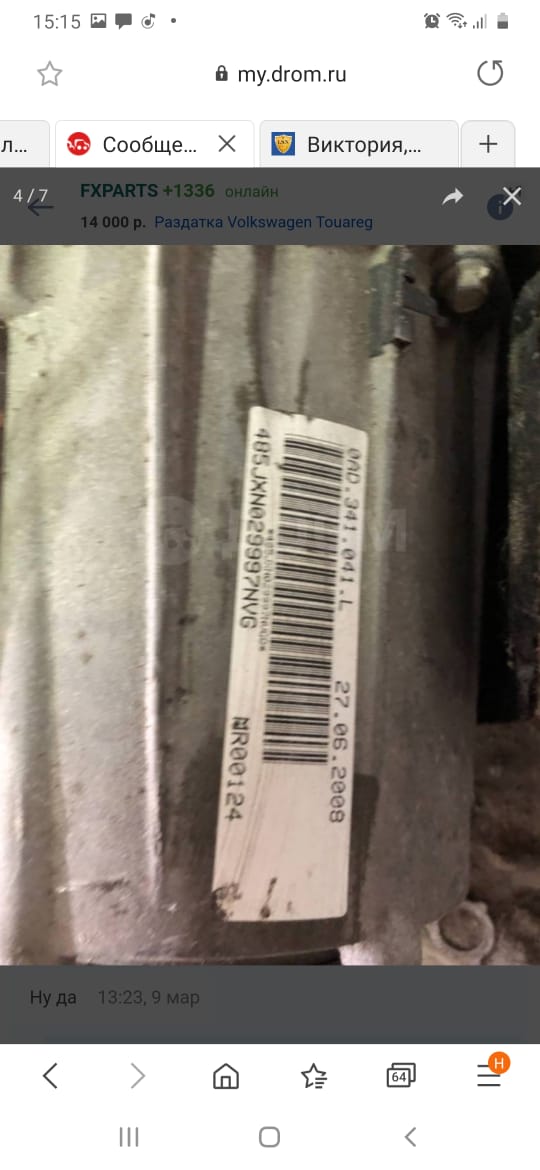

Владимир, подскажите какая пара должна быть на редуктор передний, и раздатка, просто думаю что все таки не то купил.
25.08.2020, 10:06   #9
Japan1179
WP1ZZZ9PZ9LA02876

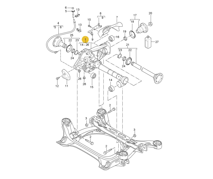

Сообщение от Japan1179 Посмотреть сообщение
редуктор передний
I = 4.3
Буквенное обозначение редуктора JTJ
Название: Редуктор передний.jpg
