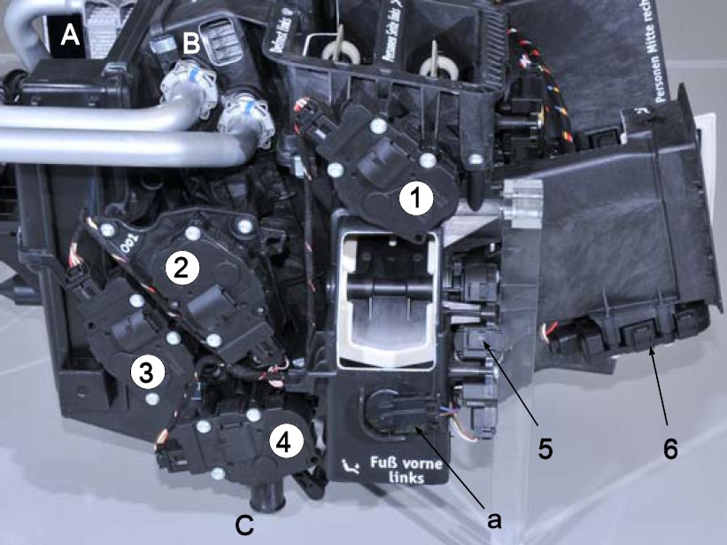

Владимир, можно схему расположения сервопривода, того что отвечает за регулировка температуры с левой стороны...
Пасиб зараннее)))

Вентиляция / воздуховод (2- и 4-зонная система)
Блок отопителя с левой стороны
1 - Серводвигатель бокового дефлектора спереди
2 - Серводвигатель для заслонок регулирования температуры спереди (заслонка для холодного и теплого воздуха)
3 - Серводвигатель для заслонок регулирования температуры сзади (заслонка для холодного и теплого воздуха)
4 - Серводвигатель центрального дефлектора спереди слева/справа (дозировка холодного воздуха для байпасного канала)
5 - Серводвигатель пространства для ног спереди
6 - Серводвигатель центрального дефлектора спереди
A - Испаритель
B - Теплообменник
C - Отверстие для выпуска конденсата
а - Температурный датчик пространства для ног спереди
Через байпасный канал внутри блока отопителя к центральному дефлектору может подаваться дополнительный холодный воздух

25.06.2020, 16:54   #3
Jheka
Чёт прям в тупик меня инфа поставила...)
Я думал будут два мотора для заслонок левой и правой сторон регулирования температуры спереди.
А тут одна.... как тогда потоки распределить, если температуры справа и слева заданы разные?
И правая сторона у меня даёт адекватный по температуре поток воздуха, а левая еле еле регулируется...
Пойду посканирую ещё...

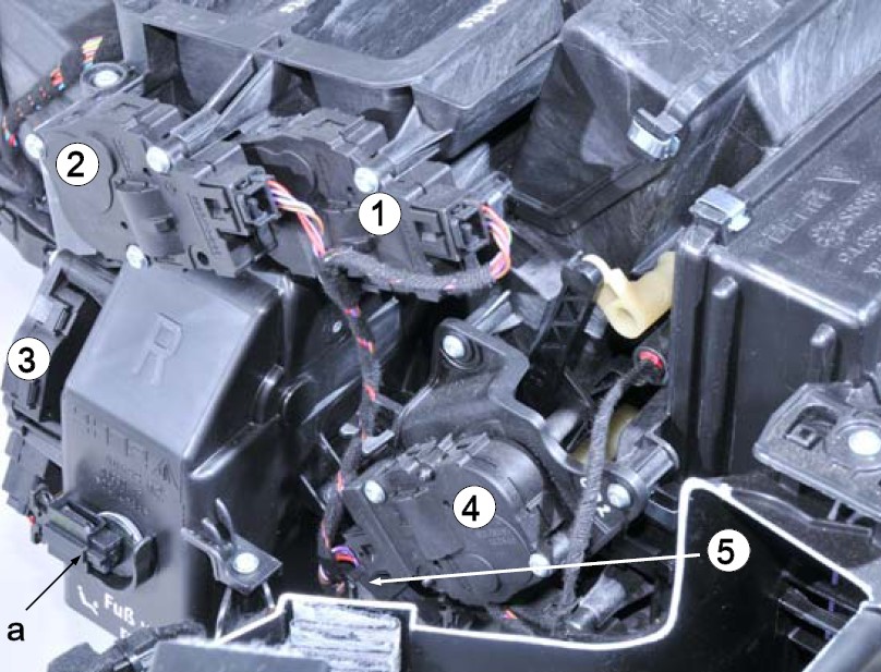

25.06.2020, 22:03   #4
Блок отопителя с правой стороны
1 - Серводвигатель системы обдува стекла слева / справа
2 - Серводвигатель бокового дефлектора спереди
3 - Серводвигатель пространства для ног спереди
4 - Серводвигатель для заслонок регулирования температуры спереди (заслонка для холодного и теплого воздуха)
5 - Серводвигатель для заслонок регулирования температуры сзади (заслонка для холодного и теплого воздуха) – это исполнительное звено находится под ПОЗ. 4
Серводвигатель заслонки регулирования температуры в задней части салона расположен под ПОЗ. 4. Стрелка указывает только на штекер этого исполнительного звена!

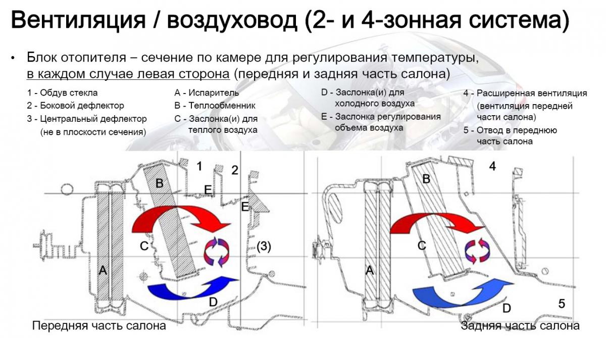

25.06.2020, 22:05   #5
Камера для регулирования температуры имеет асимметричное строение. Это означает, что заслонки регулирования температуры есть соответственно для правой и левой стороны передней и задней части салона (в каждом случае см. сечение с левой стороны).
Весь поток воздуха после испарителя разделяется для передней и задней части салона и направляется соответствующей системой заслонок регулирования температуры (заслонки для холодного и теплого воздуха) в соответствующую расположенную за ней камеру для регулирования температуры.
Заслонки для холодного и теплого воздуха в каждом случае соединены между собой и приводятся в движение одним серводвигателем (заслонка регулирования температуры).
В зависимости от нужной температуры возможны любые положения заслонок.
Пример: Заслонка для холодного воздуха ОТКР.макс. <=> заслонка для теплого воздуха ЗАКР.макс.
В зависимости от настройки (автоматический или ручной режим) потоки воздуха из разных камер для регулирования температуры (всего их 4) в индивидуальном порядке направляются к отдельным соплам обдува через заслонки, регулирующие объем воздуха, которые расположены в блоке отопителя.
Блок отопителя – сечение по камере для регулирования температуры, в каждом случае левая сторона (передняя и задняя часть салона)...

26.06.2020, 08:37   #6
Jheka
Огромный Сенкс Владимир)
Теперь понятно всё...
Попробую добраться до моторчика...
