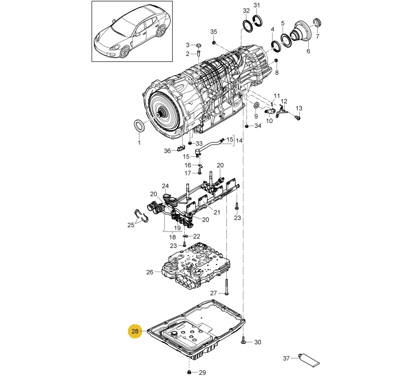

С вибрацией буду разбираться попутно с заменой масла в коробе...
Масло купил, а вот с поддоном засада... нет в мск. у наших поставщиков...
Владимир, может у вас можно приобрести?
И хотелось прогу бы свежую в PDK… сделаем у Вас?

01.05.2020, 17:35   #7
Jheka
Дата последнего программирования декабрь 12 года... и так вся машина...
цену б на поддон...
01.05.2020, 17:55   #8
Сообщение от Jheka Посмотреть сообщение
цену б на поддон...
24 128,53 ₽
Название: Масляный поддон.jpg
