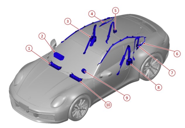

(Действительно для: 911 с модельного года 2020)
1 Подушка безопасности для защиты коленей со стороны переднего пассажира
2 Подушка безопасности переднего пассажира
3 Натяжитель ремня безопасности со стороны переднего пассажира спереди
4 Боковая подушка безопасности переднего пассажира
5 Натяжитель ремня безопасности со стороны переднего пассажира сзади
6 Натяжитель ремня безопасности со стороны водителя сзади
7 Боковая подушка безопасности водителя
8 Натяжитель ремня безопасности со стороны водителя спереди
9 Подушка безопасности водителя
10 Подушка безопасности для защиты коленей со стороны водителя
