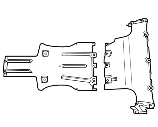

1 Снять защиту двигателя.

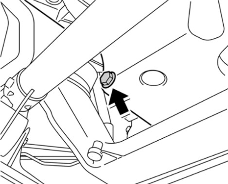

5 Выкрутить пробку маслосливного отверстия и слить масло в емкость.
Отработанное масло утилизировать в соотв. с предписаниями.
Информация
Собрать масло для повторного использования в чистую емкость.
6 Заменить маслосливную пробку. Момент затяжки 30 Nm

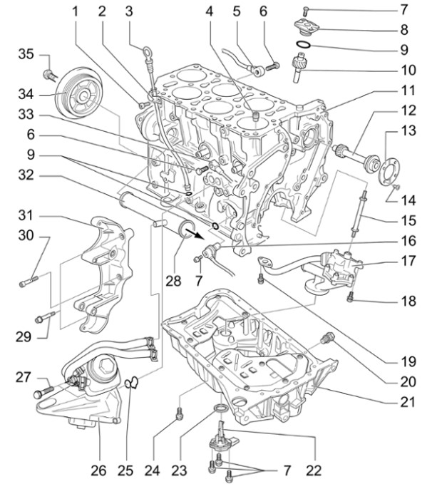

Обзор компонентов
1 Момент затяжки 8 Nm
2 Направл. трубка указателя ур. масла
3 Указатель ур. масла
4 Масл. обратн. клапан; соблюдать направл. установки
5датчик детонации; правый с кабелем и левый без кабеля
6 Момент затяжки 20 Nm
7 Момент затяжки 10 Nm
8 Крышка привода масл. насоса
9 Уплотн. кольцо; заменить
10 Привод масл. насоса
11 Блок цилиндров
12 Промежут. вал
13 Регулиров. шайба
14 Момент затяжки 10 Nm осторожно ослабить, при необходимости использовать ударный гайковёрт; применять резьбовой герметик
15 Приводной вал масл. насоса; соблюдать правильность установки пласт. шайб
16 Датчик опорного сигнала коленвала
17 Масл. насос; соблюдать последов. затяжки
18 Момент затяжки 23 Nm
19 Момент затяжки 8 Nm
20 Момент затяжки 30 Nm ; заменить
21 Масл. поддон
22 Датчик ур. масла
23 Уплотн. кольцо; заменить
24 Момент затяжки 12 Nm
25 Уплотн. кольцо; заменить
26 Кронштейн двигателя / корпус масл. фильтра
27 Момент затяжки 20 Nm
28 К термостату; уплотн. кольцо; заменить
29 Момент затяжки 25 Nm
30 Момент затяжки 25 Nm
31 Кронштейн навесного оборудования
32 Трубопров. ОЖ; уплотн. кольца; заменить
33 Датчик детонации (без кабеля)
34 Демпфер крутильных колебаний
35 Предв. затяжка 100 Nm оконч. затяжка 90 °; заменить болт

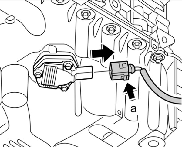

1 Отсоединить электрический разъем на датчике уровня масла.

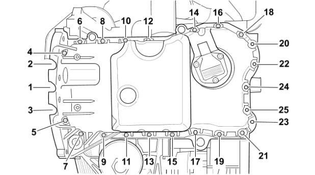

2 Отсоединить крепежные винты масляного поддона. При этом начинать с винтов на передней стороне (в обратной изображенной на рис. последовательности).

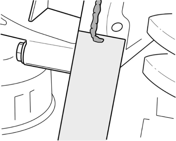

4 Остатки уплотнителя на картере удалить пластмассовым клином.

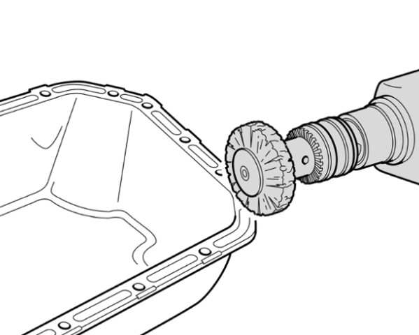

5 Тщательно очистить масляный поддон. Удалить остатки силикона. Для этого можно использовать специальную пластмассовую щетку для дрели.
Название: Датчик уровня масла.jpg
ID:	26589   Нажмите на изображение для увеличения

Название: Пластмассовая щетка.jpg

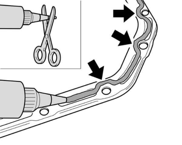

1 На очищенный и обезжиренный масляный поддон нанести по всему периметру слой силиконового герметика. Наносить герметик с внутренней стороны резьбовых отверстий.
Уведомление
Засоренные маслопроводы/масляные каналы
Повреждения двигателя.

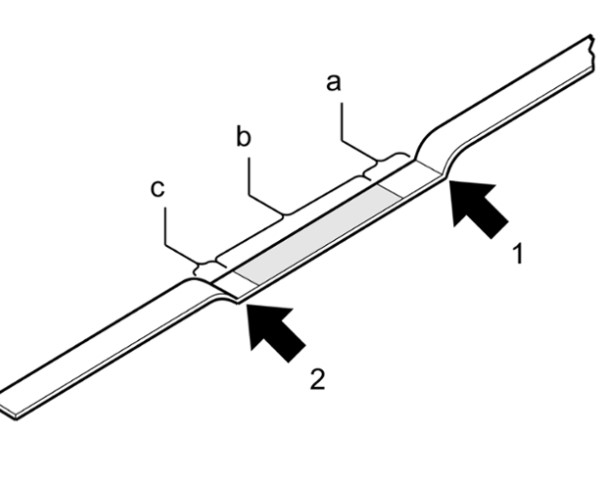

Толщина слоя наносимого герметика не должна превышать указанного значения
2 Прижать масляный поддон к картеру двигателя. Затем затянуть винты крепления в указанной последовательности. момент затяжки 12 Nm
