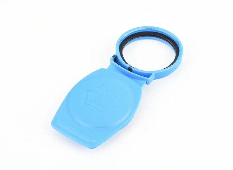

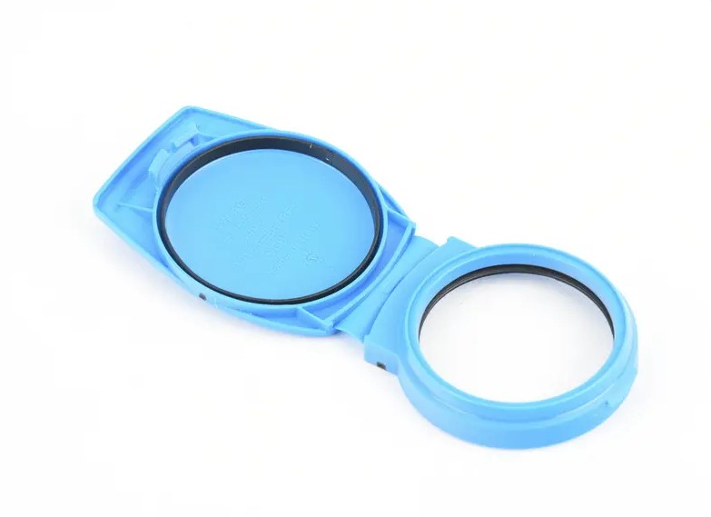

Причина:
При торможении автомобиля жидкость в стеклоомывателе может вытекать через крышку бачка.
Имеющаяся конструкция крышки бачка не обеспечивает 100%-й герметичности.
При рекламации клиента заменить имеющуюся крышку бачка крышкой в новом исполнении.
Номер запчасти:
9A795545500 – НОВ. – Крышка (уплотненная)
