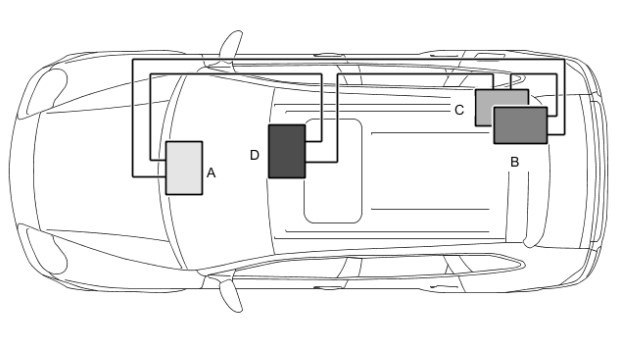

06.08.2019, 22:27   #3

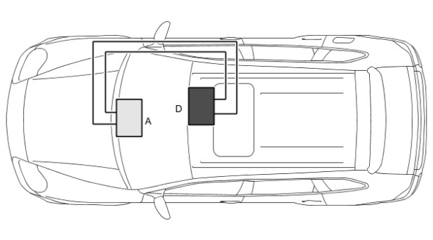

Модули световодов
Во всех блоках управления MOST установлен как минимум один передающий и один принимающий диод. Передающий диод одного устройства MOST соединен с принимающим диодом второго устройства MOST. Образуется кольцевая связь, благодаря которой световой сигнал усиливается каждым из блоков управления и передается далее (в каждом блоке управления световой сигнал преобразуется в электрический).
На рисунке представлено соединение отдельных блоков управления MOST, схема может быть различной у разных комплектаций.
Блок управления MOST, варианты A - D:
-a- Аудиосистема или PCM.
-d- Телефон.
Блоки управления MOST, вариант A - В - C - D:
-b- Усилитель.
-c- CD - чейнджер.
-d- Телефон.

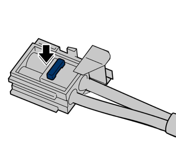

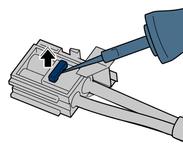

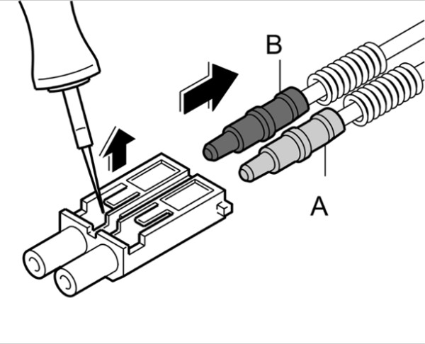

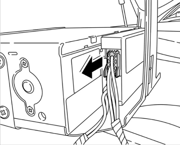

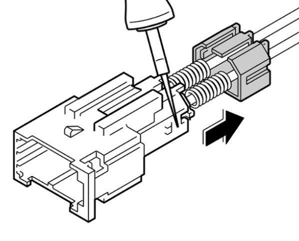

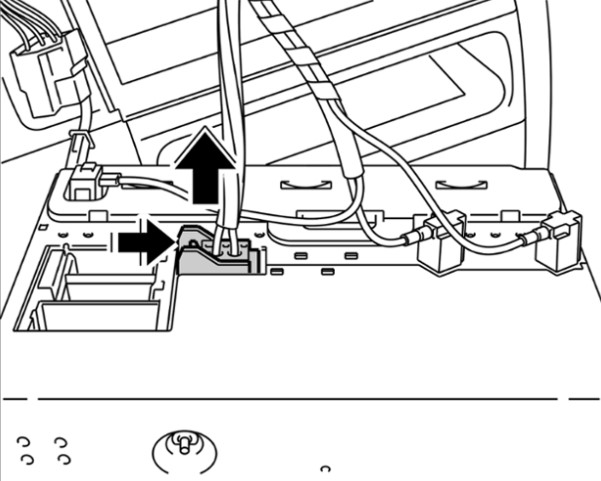

Демонтаж и монтаж оптических контактов
Снять PCM
Демонтаж оптических контактов со стороны разъема
1 С помощью инструмента из комплекта инструментов для выпрессовки и разблокировки плоских и круглых штекерных соединений любого размера открыть вторичный фиксатор. Вставить инструмент в предусмотренное для этого отверстие и приподнять фиксатор. Фиксатор блокируется в верхнем положении.
2 Установить инструмент из комплекта инструментов для выпрессовки и разблокировки плоских и круглых штекерных соединений любого размера на первичный фиксатор и приподнять фиксатор.
Разблокировка первичного фиксатора оптических контактов (со стороны разъема)
A Оптический контакт, серый
B Оптический контакт, черный
3 Осторожно потянуть за световоды -A и B- в направлении -направление стрелки-. Если световод не извлекается, повторно проверить, полностью ли разблокирован вторичный фиксатор и достаточно ли поднимается первичный фиксатор.
Провести визуальную проверку фиксаторов, корпуса разъема и контактов на наличие повреждений, при необходимости заменить поврежденные элементы.

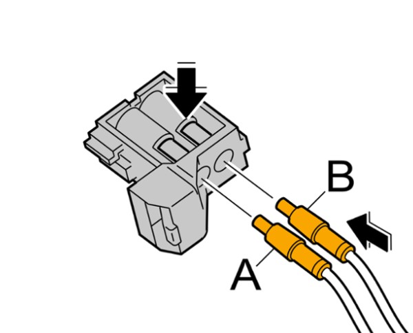

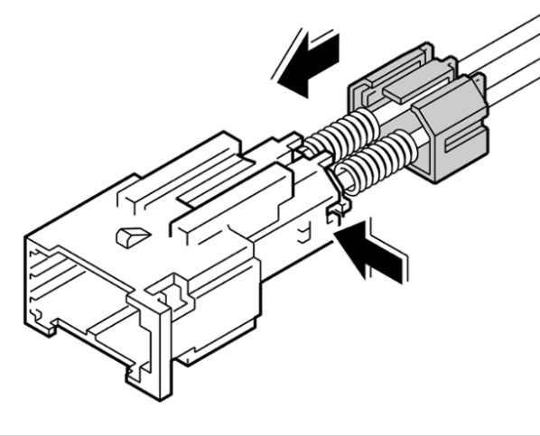

06.08.2019, 22:40   #5
Монтаж оптических контактов со стороны разъема
Пылезащитные колпачки удалить непосредственно перед подключением.
В установленном порядке проверить состояние контактов.
1 Вставить оптические контакты -A и B- в разъем до его ощутимой фиксации.
Блокировка первичного фиксатора оптических контактов (со стороны разъема)
2 Закрыть вторичный фиксатор и проверить прочность посадки оптических контактов.

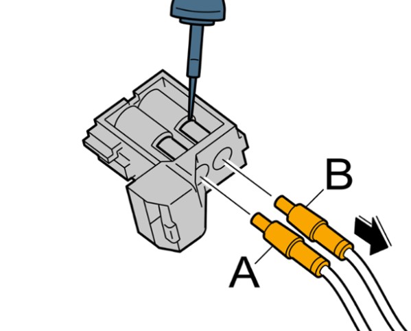

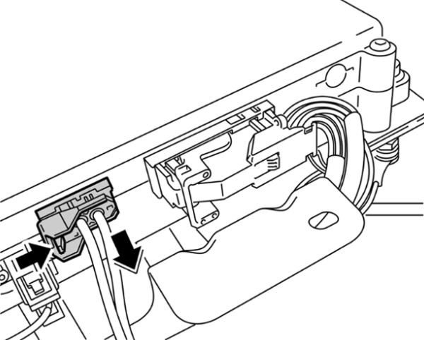

06.08.2019, 22:44   #6
Демонтаж оптических контактов со стороны гнезда
1 С помощью Комплект инструм.для выпрессовки разблокировать и снять пружинный колпачок с обеих сторон.
2 Извлечь модуль световода из разъема.
3 Установить инструменты для выпрессовки и съемников плоских и круглых разъемных соединений всех размеров для разблокировки на контактном фиксаторе модуля световода и приподнять фиксатор.
Разблокирование контактного фиксатора оптических контактов (со стороны гнезда)
4 Осторожно потянуть световод, например, -B- в направлении -направление стрелки-. Если световод не извлекается, еще раз проверить, полностью ли разблокирован фиксатор.
Выполнить визуальную проверку фиксаторов, разъемов и контактов на наличие повреждений, при необходимости заменить поврежденные детали.
