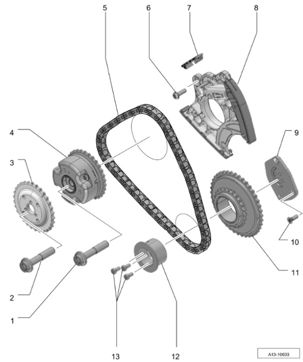

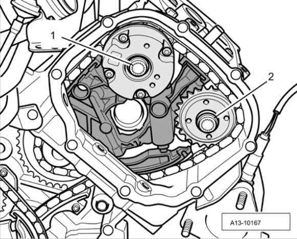

Цепи привода распредвалов – монтажный обзор
Левая цепь привода распредвалов
Левая цепь привода распределительных валов
1 Винт / заменить Предварительная затяжка 80 Nm Окончательная затяжка + 90 °
2 Винт / заменить Предварительная затяжка 80 Nm Окончательная затяжка + 90 °
3 Звездочка выпускного распределительного вала
4 Регулятор положения впускного распределительного вала
Маркировка «in-take»
5 Левая цепь привода распределительных валов
Для повторной установки пометить направление вращения с помощью краски
Снять с распределительных валов
6 Винт Момент затяжки 9 Nm
7 Элемент успокоителя
8 Натяжитель левой цепи привода распределительных валов
9 Опорная пластина для приводной звездочки
10 Винт / заменить Предварительная затяжка 8 Nm Окончательная затяжка + 45 °
11 Приводная звездочка левой цепи привода распределительных валов
12 Опорный палец приводной звездочки левой цепи привода распределительных валов
13 Винты / заменить Предварительная затяжка 5 Nm Окончательная затяжка + 60 °

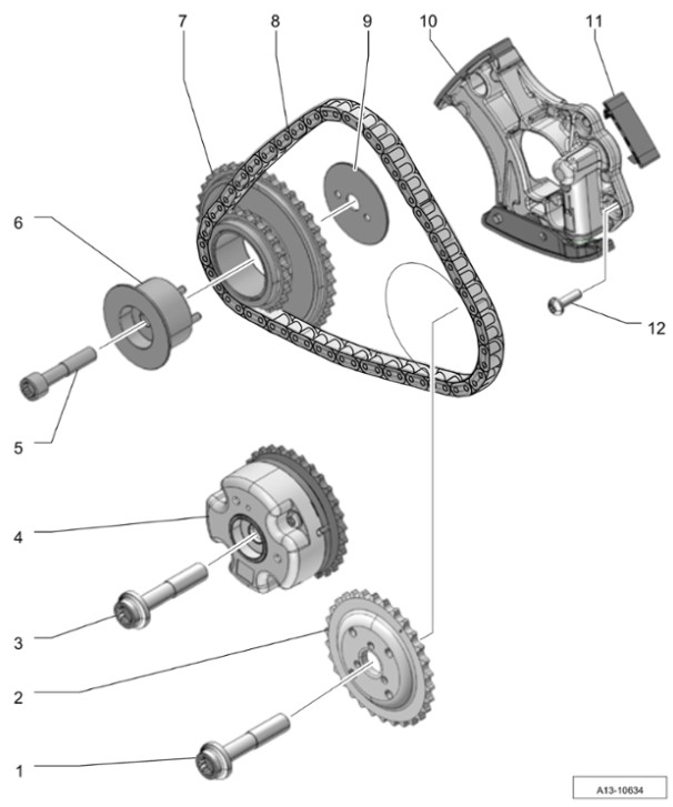

Правая цепь привода распредвалов
2 Звездочка выпускного распределительного вала
3 Винт / заменить Предварительная затяжка 80 Nm Окончательная затяжка + 90 °
5 Винт / заменить Предварительная затяжка 30 Nm Окончательная затяжка + 90 °
6 Опорный палец приводной звездочки правой цепи привода распределительных валов
Асимметричное исполнение
7 Приводная звездочка правой цепи привода распределительных валов
8 Правая цепь привода распределительных валов
9 Упорная шайба приводной звездочки правой цепи привода распределительных валов
10 Натяжитель правой цепи привода распределительных валов
11 Элемент успокоителя
12 Винт Момент затяжки 9 Nm

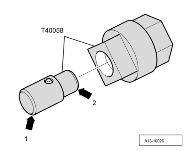

1 Вставить направляющий палец адаптера следующим образом.
1.1 Большой диаметр -стрелка 1- обращен к двигателю.
1.2 Малый диаметр -стрелка 2- обращен к адаптеру.

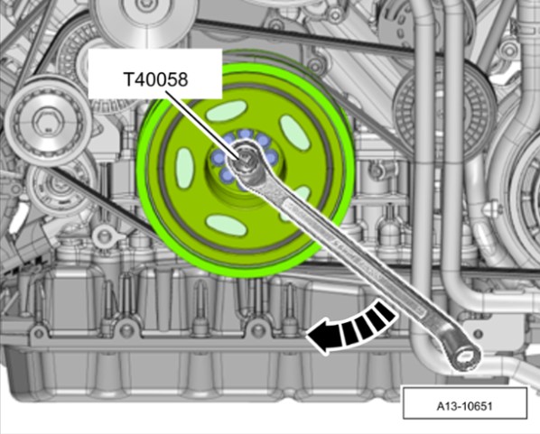

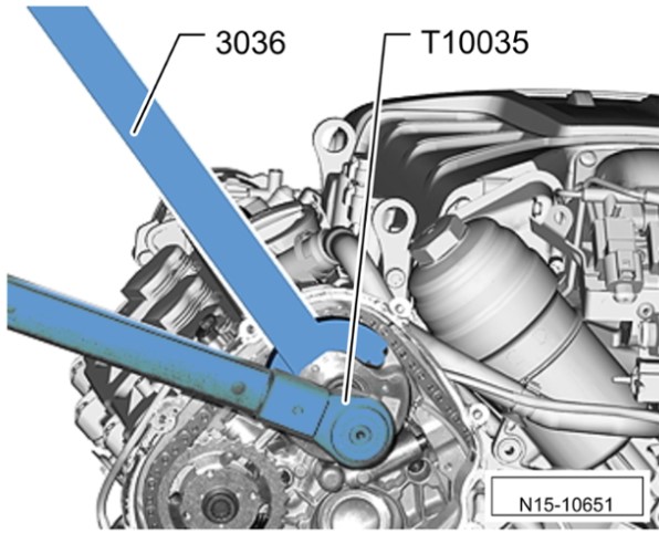

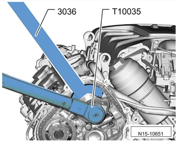

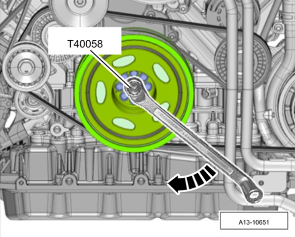

2 Удерживать коленчатый вал от проворота с помощью адаптера -T40058- и изогнутого накидного ключа.
Вращать коленчатый вал только в направлении его вращения -стрелка-!

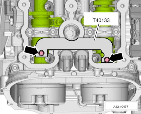

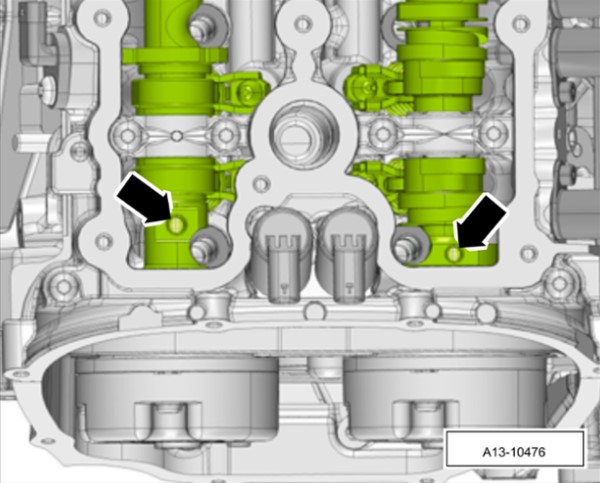

3 Резьбовые отверстия -стрелки- в распределительных валах должны быть обращены вверх.
4 Смонтировать фиксатор распредвалов на обеих головках блока цилиндров -стрелки- и затянуть их с моментом затяжки Момент затяжки 25 Nm .
Информация
Изображена головка блока цилиндров 2-го ряда (левая)

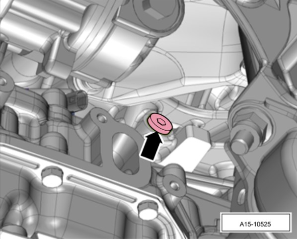

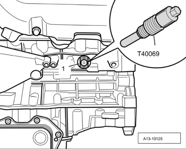

5 Вывернуть пробку -стрелка- отметки ВМТ коленчатого вала из блока цилиндров.
6 Ввернуть фиксирующий винт в отверстие с моментом затяжки Момент затяжки 25 Nm ; если требуется, немного повращать коленчатый вал -1- туда и обратно для полного центрирования винта.

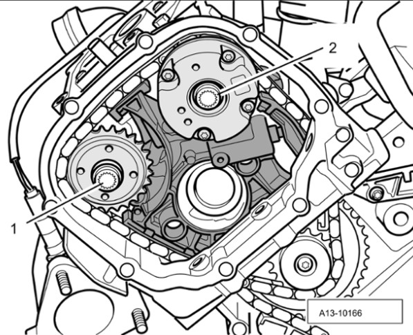

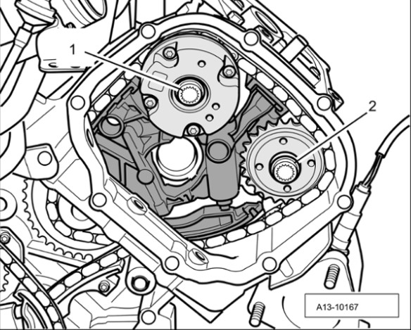

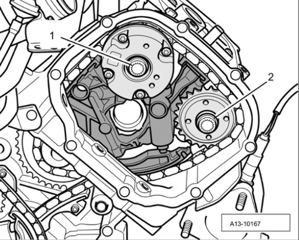

9 Для удержания от проворота установить на соответствующий регулятор фаз газораспределения контропору и ослабить винт с помощью торцевой насадки.
10 Для удержания от проворота установить на соответствующую звездочку распределительного вала ключ для гаек с двумя отверстиями и отвернуть винт с помощью торцевой насадки.
Информация
Поз. 1 и стрелку игнорировать
11 Для повторного монтажа отметить монтажное положение регулятора фаз газораспределения и звездочки распределительного вала краской.
Вывернуть винты -1- и -2- на левой головке блока цилиндров, снять регулятор фаз газораспределения и звездочку распределительного вала.
12 Для повторного монтажа отметить монтажное положение регулятора фаз газораспределения и звездочки распределительного вала краской.
Вывернуть винты -1- и -2- на правой головке блока цилиндров, снять регулятор фаз газораспределения и звездочку распределительного вала.
13 Коленчатый вал -1- зафиксирован в положении ВМТ с помощью фиксирующего винта Момент затяжки 25 Nm .

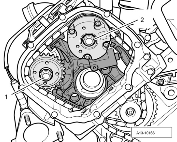

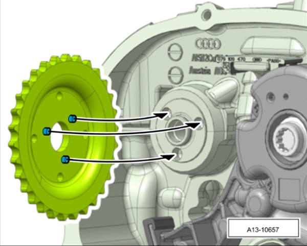

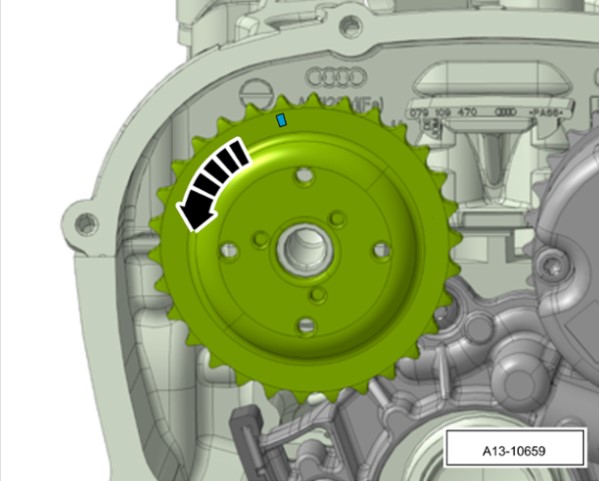

15 Снова установить звездочки распределительных валов по меткам, нанесенным при демонтаже.
При установке звездочек распределительных валов следить за тем, чтобы цапфы звездочек распределительных валов вошли в отверстия на распределительных валах -стрелки-.
16 Повернуть звездочку распределительного вала на распределительном вале против часовой стрелки до упора -стрелка-.

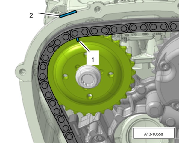

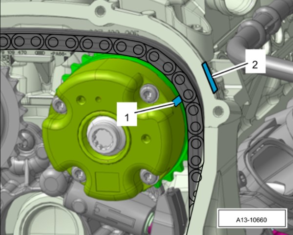

17 Метка -1- должна находиться напротив регулировочного окна -2-.
18 Снова установить регуляторы фаз газораспределения по меткам, нанесенным при демонтаже.
18.1 Паз -1- в регуляторе фаз газораспределения должен находиться напротив регулировочного окна -2-.

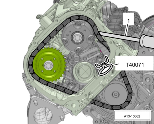

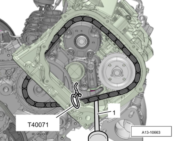

19 Надеть левую цепь привода распредвалов на ведущую звездочку, регулятор фаз газораспределения и звездочку распределительного вала, наживить винты -1- и -2-.
Регулятор фаз газораспределения и звездочка распредвала должны иметь возможность вращаться на распределительном вале и не должны шататься.
Удалить фиксирующий штифт T40071.

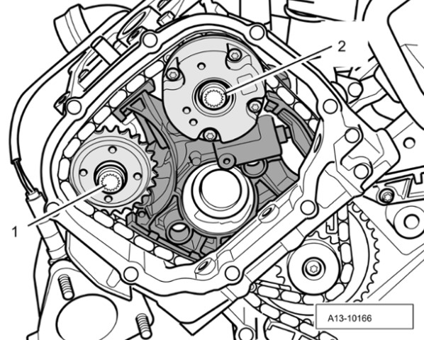

20 Снова установить регулятор фаз газораспределения на правой головке блока цилиндров по меткам, нанесенным при демонтаже
20.1 Надеть правую цепь привода распредвалов на ведущую звездочку, регулятор фаз газораспределения и звездочку распределительного вала, наживить винт -1- и -2-.
20.2 Регулятор фаз газораспределения и звездочка распредвала должны иметь возможность вращаться на распределительном вале и не должны шататься.
20.3 Удалить фиксирующий штифт T40071.

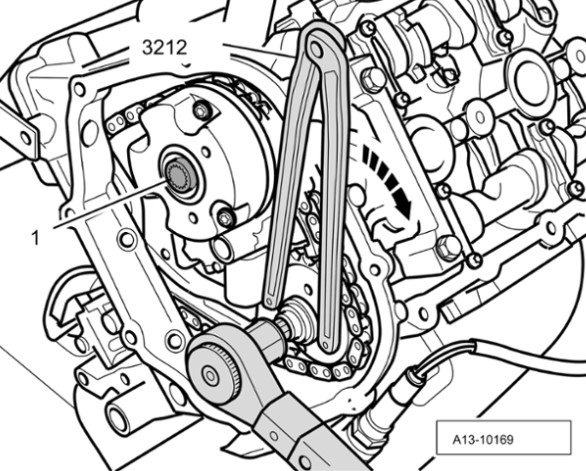

21 Установить ключ для гаек с двумя отверстиями -3212- на звездочку правого выпускного распределительного вала.
Поручить помощнику держать цепь привода распредвалов в натяг путем нажатия на звездочку распределительного вала в -направлении стрелки-.
Продолжая удерживать звездочку распределительного вала в натяг, затянуть винты следующим образом:
Этап 1 на выпускном распределительном вале 80 Нм
Этап 1 (винт 1) на впускном распределительном вале 80 Нм
22 Для удержания от проворота установить на соответствующий регулятор фаз газораспределения контропору -3036- и ослабить винт с помощью торцевой насадки -T10035-.
Поручить помощнику держать цепь привода распредвалов в натяг путем нажатия на контропору.
Удерживая регулятор фаз газораспределения под предварительным натягом, затянуть винты следующим образом:
Этап 1 (винт 1) на выпускном распределительном вале 80 Нм
Этап 1 на впускном распределительном вале 80 Нм
23 Затянуть винты регулятора фаз газораспределения и звездочки распределительного вала на левой головке блока цилиндров следующим образом:
Этап 2 (винт 1) на выпускном распределительном вале с моментом окончательной затяжки
Этап 2 (винт 2) на впускном распределительном вале с моментом окончательной затяжки
24 Затянуть винты регулятора фаз газораспределения и звездочки распределительного вала на правой головке блока цилиндров следующим образом:

26 Удалить фиксирующий винт -T40069-.
27 С помощью адаптера -T40058- и изогнутого накидного ключа провернуть коленчатый вал на 2 оборота в направлении вращения -стрелка- до перехода коленчатого вала снова в положение ВМТ.

30 Ввернуть фиксирующий винт -T40069- непосредственно в отверстие.
Фиксирующий винт должен войти в фиксирующее отверстие на коленчатом вале -1-, в противном случае повторить регулировку.

Название: Левая цепь привода распределительных валов.jpg
ID:	22921   Нажмите на изображение для увеличения
Название: Правая цепь привода распределительных валов.jpg
ID:	22922   Нажмите на изображение для увеличения
Название: Адаптер T40058.jpg
ID:	22923   Нажмите на изображение для увеличения

Название: Фиксирующий винт T40069.jpg
ID:	22928   Нажмите на изображение для увеличения

Название: Удержание регул. фаз газораспр. от проворота.jpg
ID:	22975   Нажмите на изображение для увеличения

Название: Установка звездочки распределительного вала.jpg
ID:	22981   Нажмите на изображение для увеличения
Название: Поворот звездочки распределительного вала до упора.jpg
ID:	22982   Нажмите на изображение для увеличения
Название: Метка напротив регулировочного окна.jpg
ID:	22983   Нажмите на изображение для увеличения
