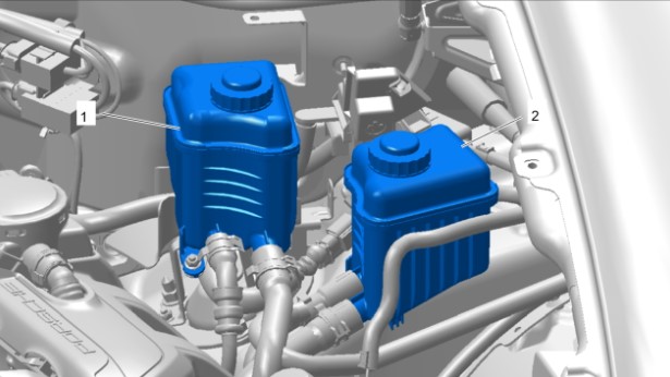

В результате переполнения системы может произойти перелив пентозина CHF 202 на шланги ОЖ и другие компоненты. Перед проверкой уровня жидкости запустить двигатель прим. на 20 секунд. Проверить уровень жидкости.
1 Закрутить крышку расширительного бачка -2-.

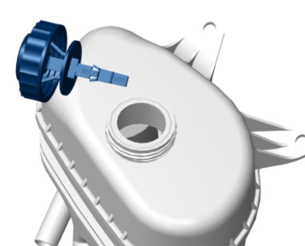

2 На крышке имеется измерительный стержень с -отметка MIN-MAX-. При выключенном и холодном двигателе (прим. 20°C) уровень жидкости должен находиться между двумя отметками.
3 Уровень жидкости ниже -MIN-:
3.1 долить в бачок пентозин CHF 202 (00004330574 Pentosin CHF 202).
3.2 При работающем двигателе уровень жидкости не должен снижаться.
3.3 Повторно проверить уровень жидкости.
3.4 При необходимости долить еще раз, чтобы уровень жидкости оказался между обеими отметками.
4 Уровень жидкости выше -MAX-:
4.1 откачать жидкость чистым откачивающим устройством.
4.2 Повторно проверить уровень жидкости.
4.3 Повторять процесс до тех пор, пока уровень жидкости не окажется между обеими отметками.

Название: Место установки расширительного бачка.jpg

Название: Отметки на измерительном стержне.jpg
