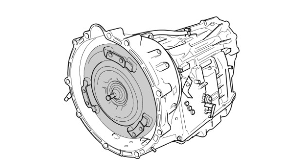

Предварительные работы с гидротрансформатором
1 Снять коробку передач Tiptronic.
Демонтаж гидротрансформатора
Монтаж гидротрансформатора
1 Картер гидротрансформатора очистить от подтеков масла.

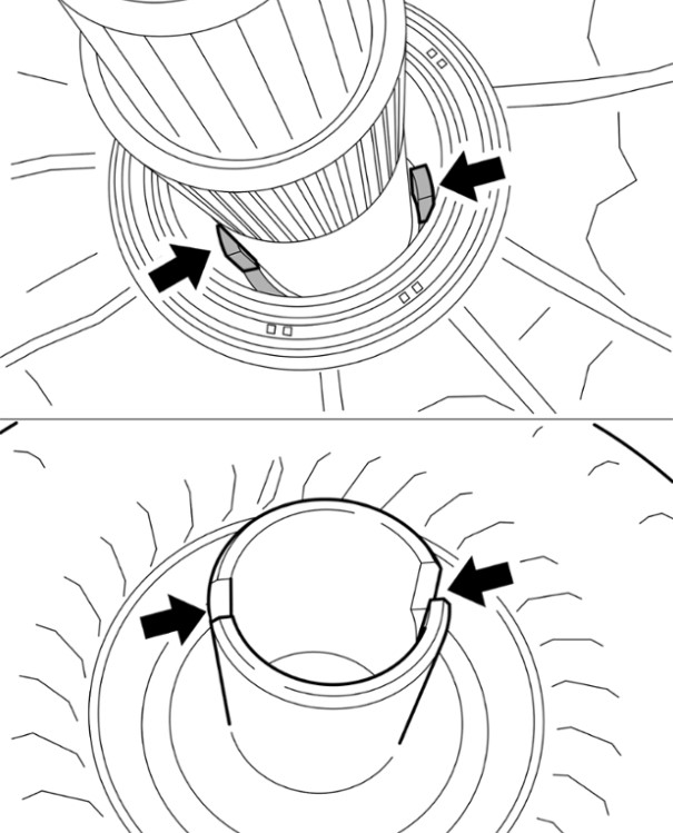

Внимание
Повреждение насоса ATF из-за недопустимой установки
Срезать захват на шестерне насоса ATF
Точно выровнять канавки на втулке гидротрансформатора по отношению к захвату на шестерне насоса ATF
Медленный и осторожный монтаж гидротрансформатора
2 Перед монтажом выровнять гидротрансформатор таким образом, чтобы канавки гидротрансформатора совпадали с канавками захвата -стрелки- .
3 Медленно надвинуть гидротрансформатор на вал коробки передач до упора. Следить за тем, чтобы втулка гидротрансформатора была выровнена относительно захвата насоса ATF.

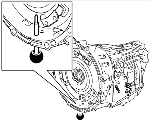

Обратить внимание на правильность посадки гидротрансформатора.
4 Гидротрансформатор установлен в правильном монтажном положении, если возможно установить специальный инструмент 9595 - стопорные штифты через отверстие в картере гидротрансформатора перед гидротрансформатором -лупа- .

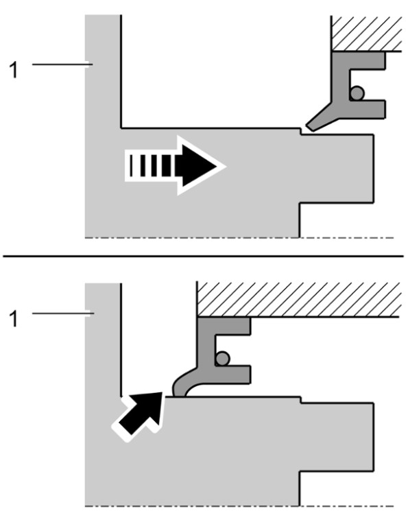

06.06.2023, 23:01   #4
В результате неверной последовательности монтажа гидротрансформатора появляются негерметичности. Для этого следовать указаниям по монтажу.
5 При установке гидротрансформатора -1- уплотнительная кромка сальника из-за выступа на гидротрансформаторе может -1- вывернуться. -стрелка снизу-

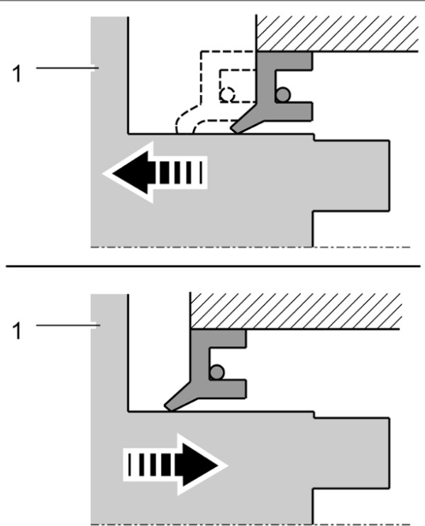

06.06.2023, 23:02   #5
6 Вытянуть гидротрансформатор -1- прим. на 5 мм. Благодаря этому уплотнительное кольцо вала снова становится в правильное монтажное положение. Позиционирование рабочей кромки
7 Установка гидротрансформатора на вал коробки передач до упора

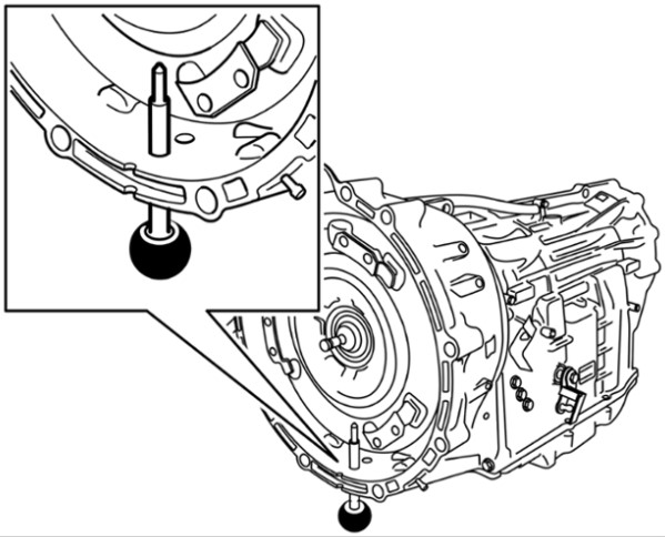

06.06.2023, 23:04   #6
8 Гидротрансформатор установлен в правильном монтажном положении, если возможно установить специальный инструмент 9595 - стопорные штифты через отверстие в картере гидротрансформатора перед гидротрансформатором -лупа- .
