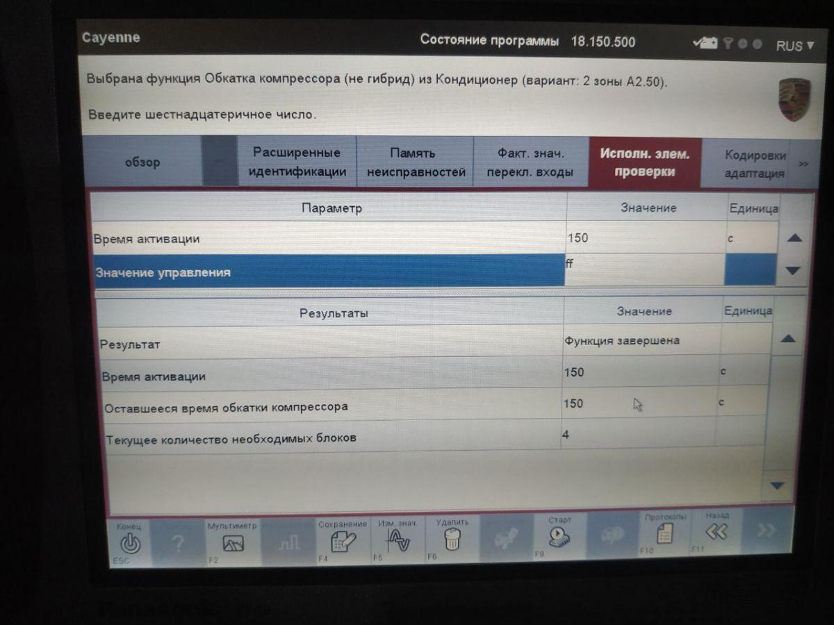

просит ввести шестнадцатеричное число в поле "значение управления" для начала запуска обкатки
07.03.2020, 14:47   #8
Сообщение от Porschman Посмотреть сообщение
Сделайте фото
07.03.2020, 14:55   #9
Porschman
07.03.2020, 15:56   #10
Porschman
Сделайте фото
что скажете? что за число нужно ввести?
