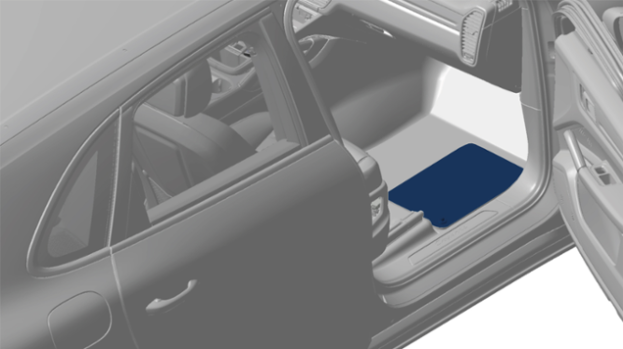

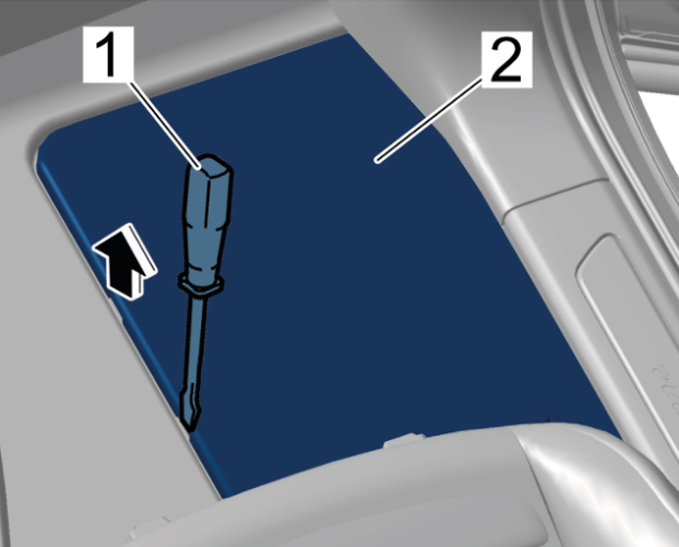

Демонтаж крышки АКБ
1 С помощью подходящего инструмента разблокировать фиксаторы -1-
крышки АКБ -2- и открыть ее -стрелка-.
Монтаж крышки АКБ

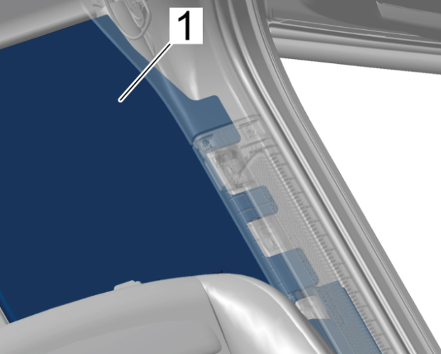

1 Монтаж осуществляется в обратной последовательности, при этом необходимо обратить внимание на следующее:
Положить крышку АКБ -1- под накладку порога.
Название: Место установки крышки АКБ.png
