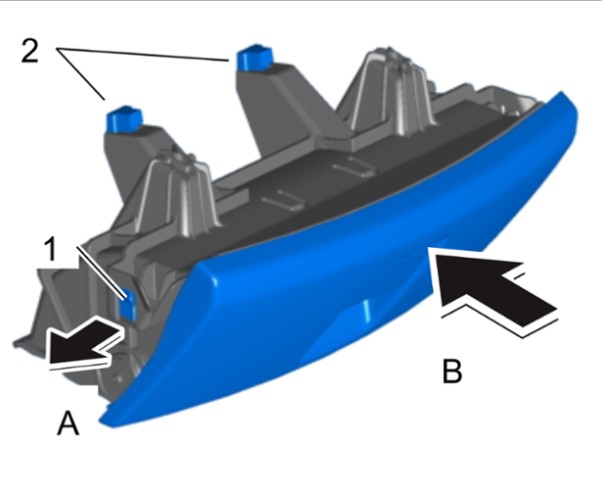

1 Привести переднее сиденье в крайнее заднее положение.
2 Нажать на штифт насечной заклепки -1- внутрь и вынуть насечную заклепку.

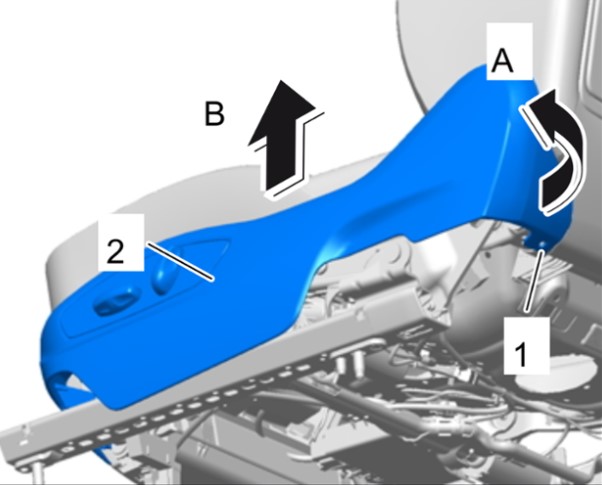

3 Потянуть облицовку подушки сиденья с внешней стороны -2- сзади наружу -A- и одновременно отжать ее вверх -B-.
4 Вытянуть облицовку подушки сиденья с внешней стороны -2- из крепления вперед -C-.

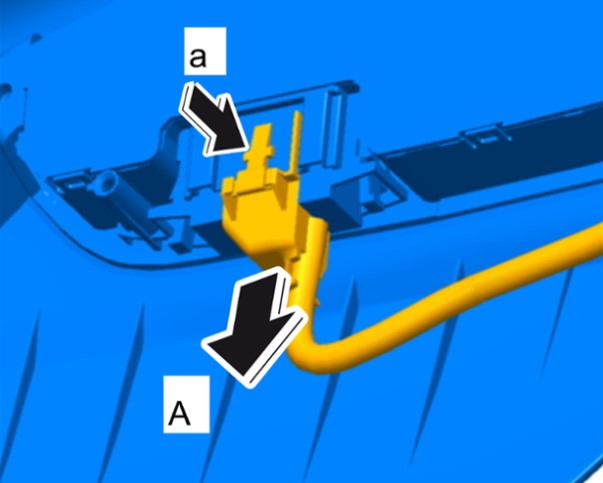

5 Разблокировать электрический разъем механизма регулировки положения сиденья -a- и отсоединить его -A-.

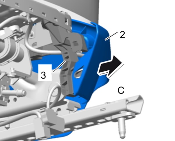

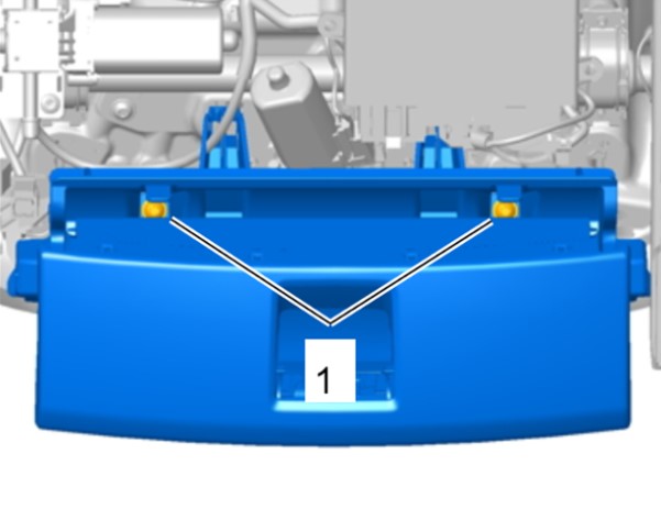

2 Выкрутить крепежные винты -1-.
3 Разблокировать фиксатор -1- с обеих сторон с помощью отвертки -A-.
4 Сдвинуть вещевой отсек назад -B- и извлечь его из направляющих -2-.
