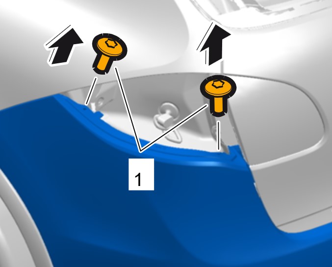

1. Вывернуть крепежные винты -1- в раме фонаря.

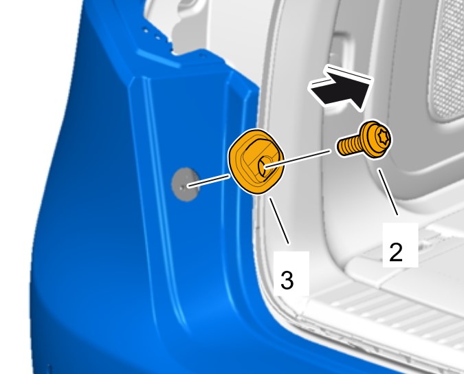

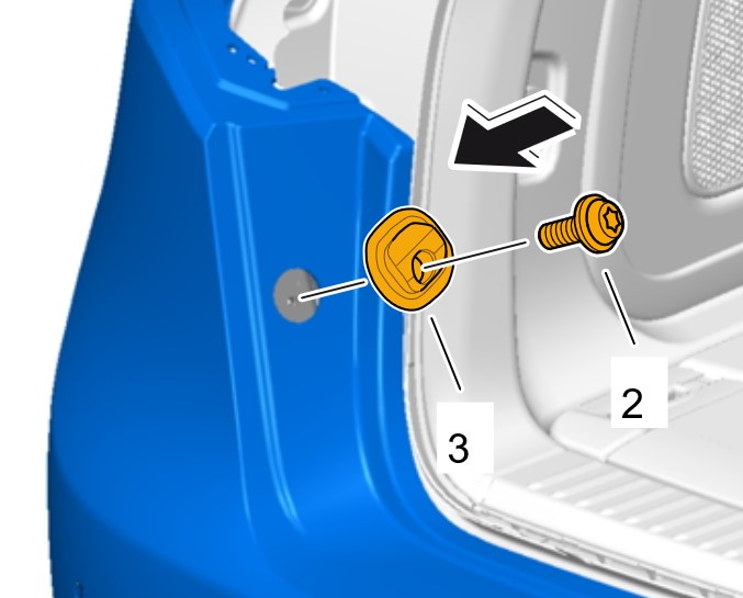

2. Вывернуть крепежный винт -2- и вынуть направляющую цапфу -3- .

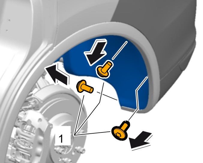

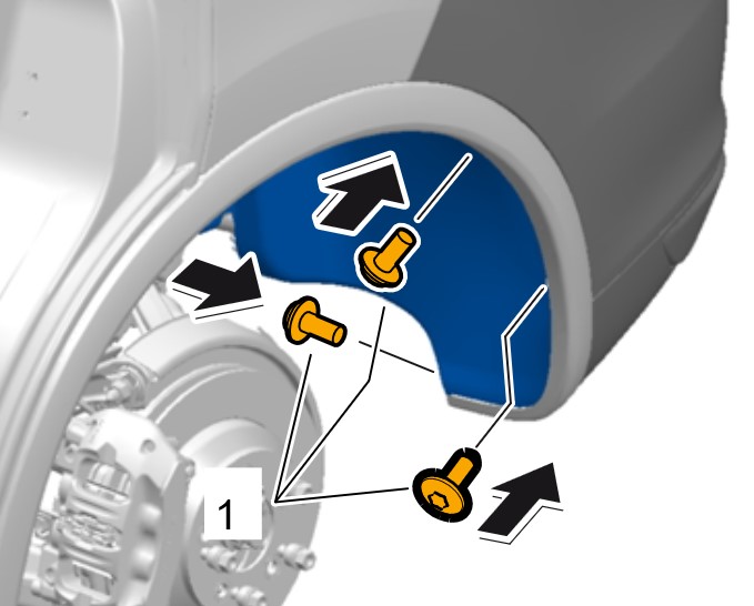

3. Вывернуть крепежные винты -1- из подкрылка.

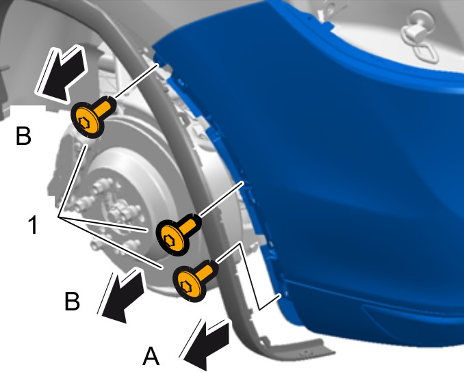

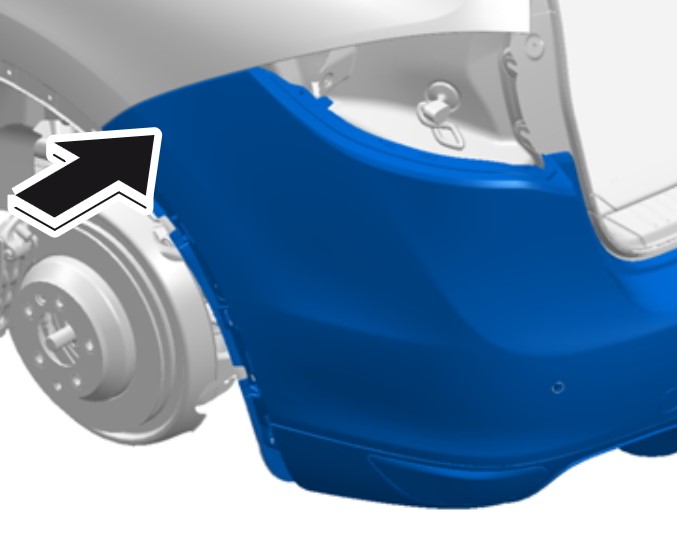

4. Потянуть облицовку колесной арки в сторону -A- и вывернуть крепежные винты -1- сбоку на облицовке задней части кузова -B- .

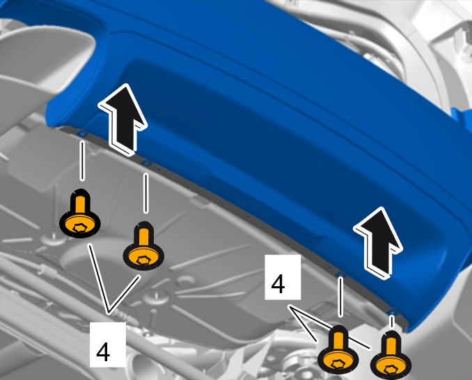

5. Вывернуть крепежные винты -4- снизу на облицовке задней части кузова.

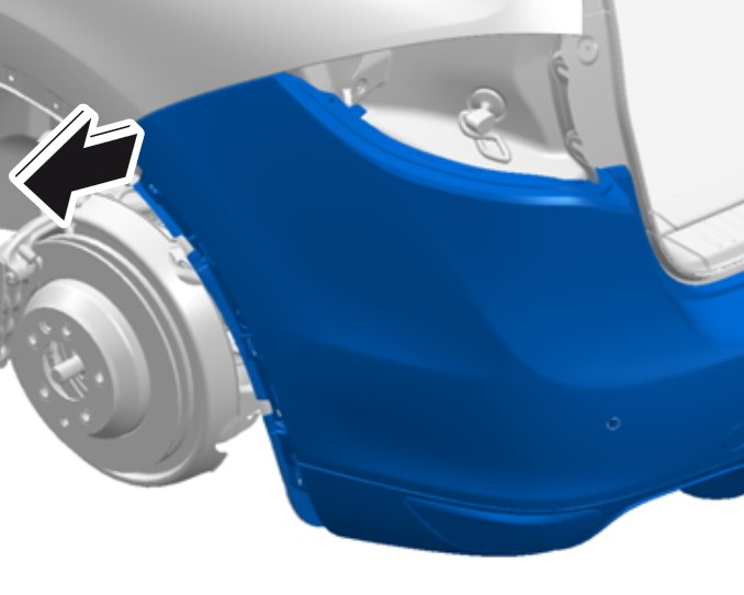

6. Вывести облицовку задней части кузова из зацепления с обеих сторон.

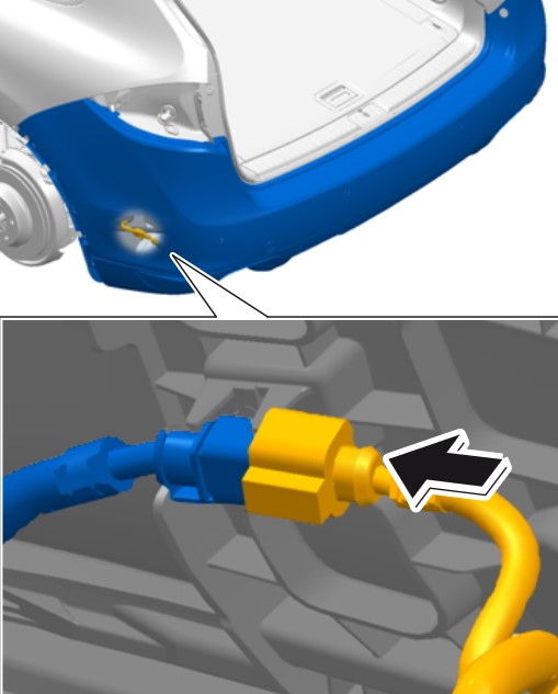

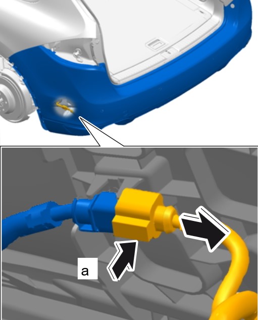

7. Отжать в сторону левый подкрылок, разблокировать жгут проводов с левой стороны -a- и отсоединить его.

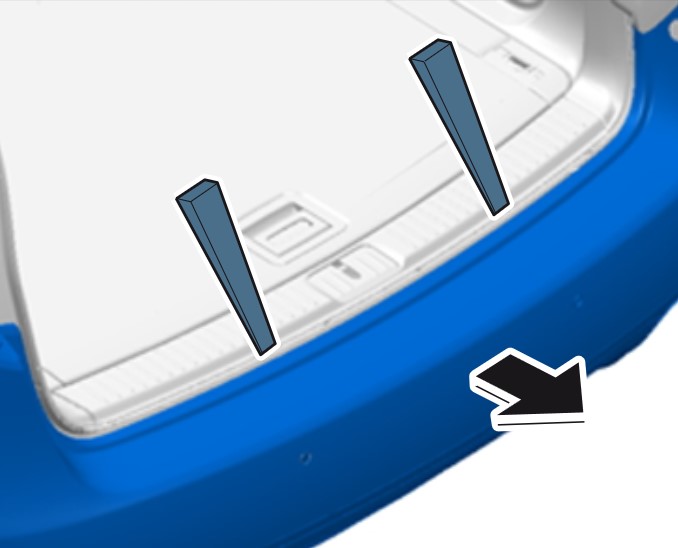

8. Разблокировать облицовку задней части кузова сверху из крепежной планки.

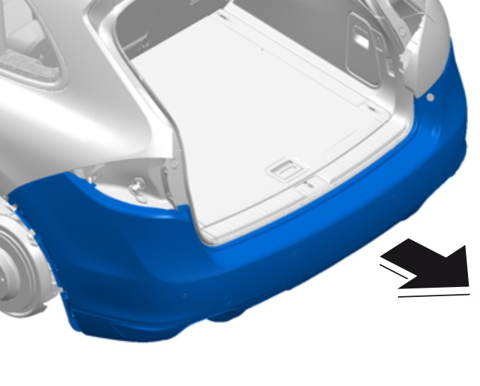

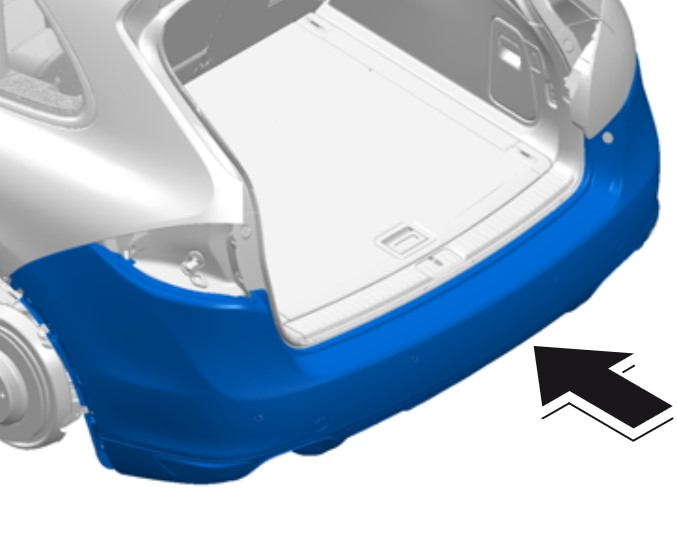

9. Снять облицовку задней части кузова с помощником.

3. Соединить жгут проводов с левой стороны.

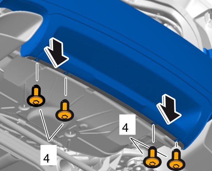

5. Ввернуть крепежные винты -4- снизу на облицовке задней части кузова и затянуть их с моментом затяжки → Момент затяжки: 6 Nm+/-1 Nm.

7. Ввернуть крепежные винты -1- подкрылка.
8. Расположить направляющую цапфу -3- , ввернуть крепежный винт -2- и затянуть его с моментом затяжки → Момент затяжки: 10 Nm+/-1 Nm.

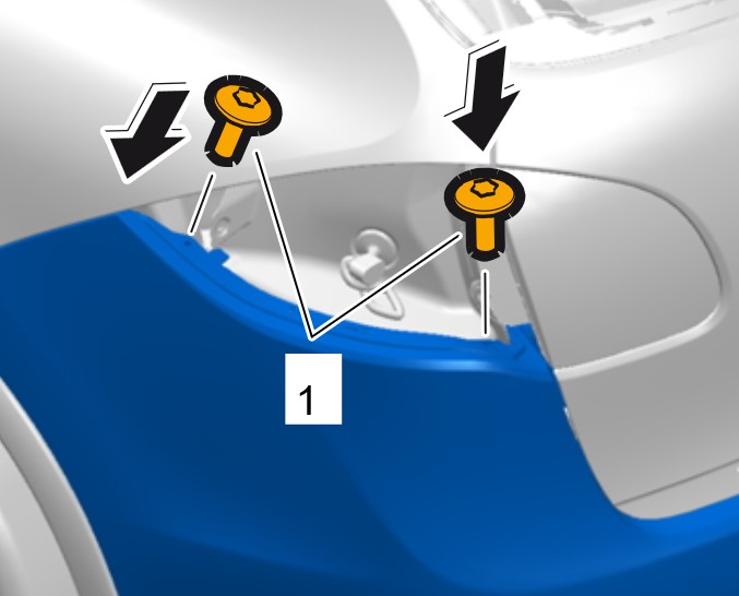

9. Ввернуть крепежные винты -1- в раму фонаря.
