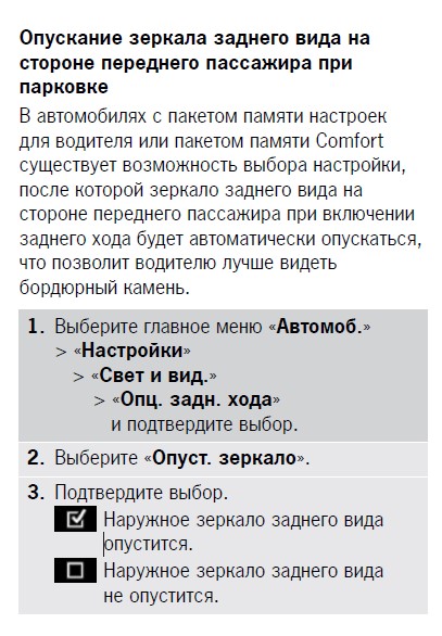

12.04.2018, 11:24   #5
Сообщение от Maxmax Посмотреть сообщение
Опускание правого зеркала раз и навсегда не отключить? только каждый раз кнопку левого зеркала нажимать?
Поворот стекла зеркала вниз при парковке
В автомобилях с функцией памяти настроек для водителя или с функцией памяти Comfort стекло зеркала на стороне переднего пассажира при включении задней передачи слегка наклоняется вниз, чтобы обеспечить обзор зоны кромки бордюрного камня.
Условия
– Зажигание должно быть включено.
– Должна быть включена соответствующая функция на многофункциональном дисплее.

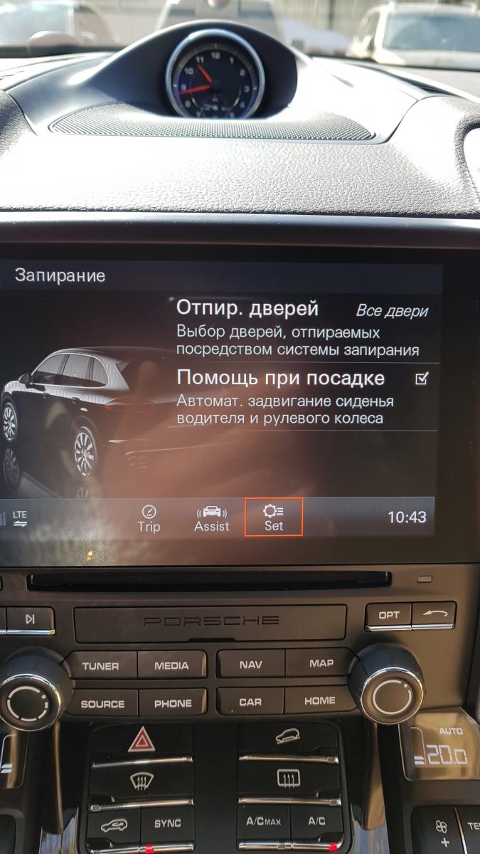

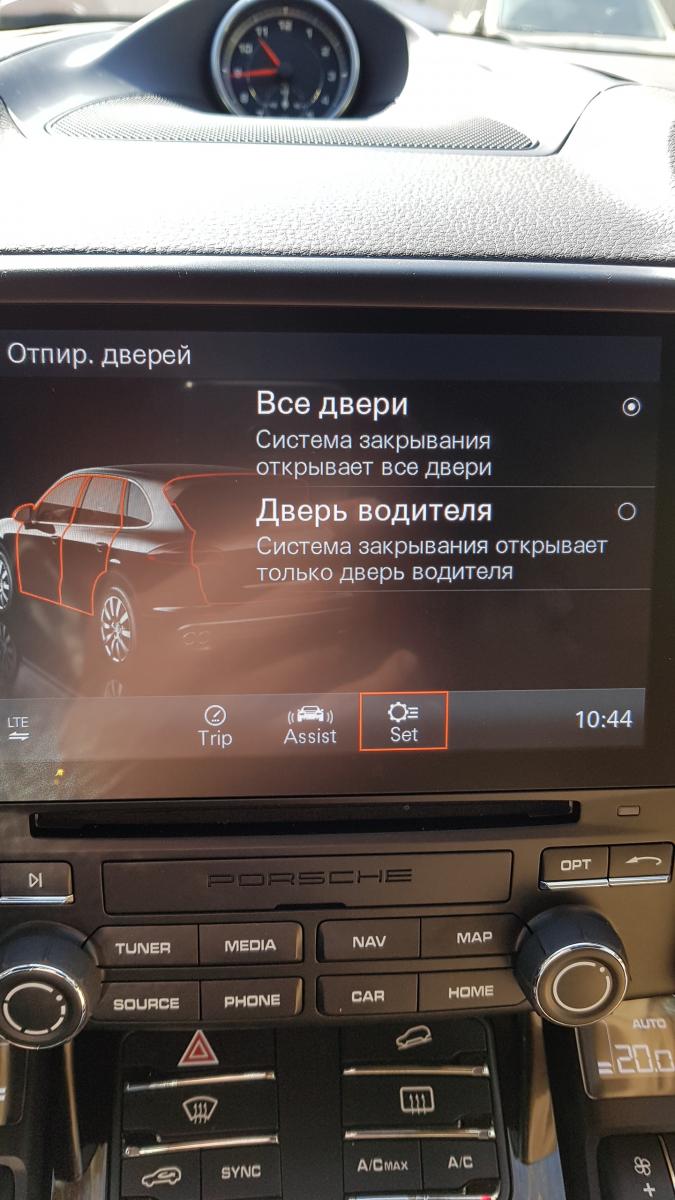

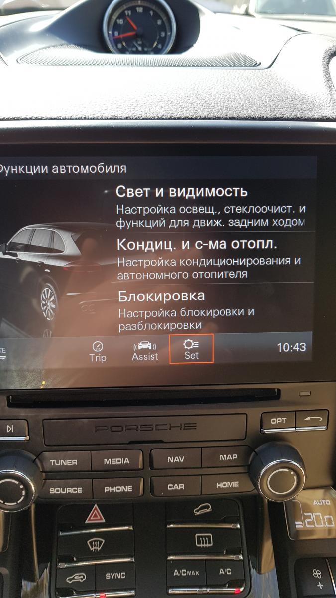

12.04.2018, 11:42   #6
Maxmax
Прикрепляю фото) немного не по порядку, сначала первое, потом третье, потом второе, сорри)

12.04.2018, 11:53   #7
Maxmax
Из опций при движении задним ходом у меня почему то только задняя щетка
12.04.2018, 15:02   #8
В меню комбинации приборов нужно все настройки делать!
12.04.2018, 15:52   #9
Maxmax
Спасибо Владимир, сорри, адски тупанул))), делал все на PCM
