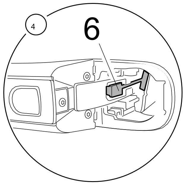

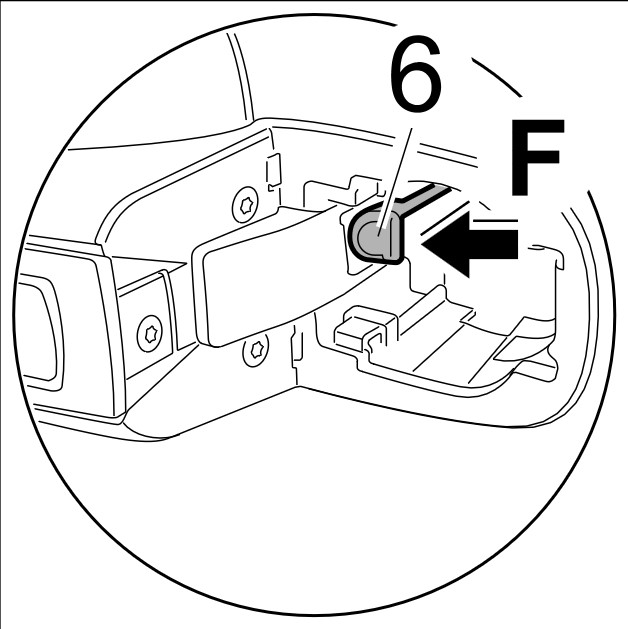

Дверь разбиралась? Проверяйте корректность установки тросика наружной ручки двери.

Для проверки установки тросика наружной ручки двери дверь разбирать не нужно.
информация
Неисправность проявляется только после первого запирания автомобиля, то есть, если ручка двери установлена неправильно, то соответствующая дверь открывается и закрывается до тех пор, пока автомобиль не будет закрыт на замок 1 раз. После этого дверь невозможно открыть ни снаружи, ни изнутри. Поэтому важно перед закрытием дверей провести функциональную проверку.
1. Не закрывать дверь после установки ручки двери.
2. При открытой двери с помощью отвертки полностью переставить фиксатор замка на канавку.
3. Запереть автомобиль с помощью дистанционного управления.
4. Отпереть автомобиль с пульта ДУ.
5. Нажать на кнопку ручки при открытой двери.
информация
Если фиксатор замка двери не открывается, то нажатием клавиши двери убедиться, что функция открывания отдельной двери деактивируется. Если после этого замок двери по-прежнему не открывается, то неисправность вызвана неправильной установкой.
Название: Тросик замка.jpg
ID:	15944   Нажмите на изображение для увеличения
Название: Направление фиксации тросика.jpg
