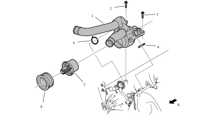

Обзор: компоненты
Корпус термостата
1 - Корпус термостата
2 - Винт M6 x 25 → момент затяжки: 10 Nm
3 - Винт M6 x 25 ; прикручивается с топливной рампой высокого давления
4 - Уплотнение корпуса термостата; заменить
5 - Термостат

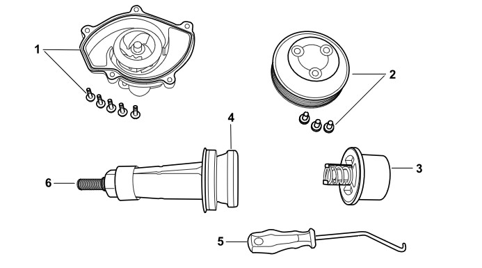

Насос ОЖ и термостат
1 - Насос ОЖ и винты
2 - Ременный шкив насоса ОЖ и винты
3 - Термостат
4 - Подающий патрубок / перепускная трубка с двумя уплотнительными кольцами

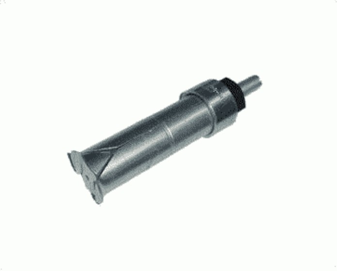

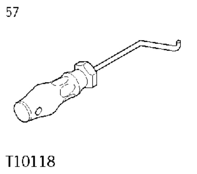

5 - Съемный крючок монтажный инструмент
6 - Стандартный съемник (46 - 56 мм) съемник

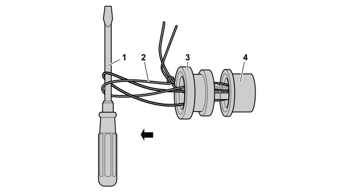

1. При установленном двигателе: демонтировать вставку термостата с помощью самодельного инструмента.
1.1. С помощью острогубцев обвести проволоку или электрический провод сквозь перепускную трубку вокруг двух противолежащих латунных бачков вставки термостата.
Демонтаж термостата с помощью проволочной петли (конструкция инструмента показана в снятом состоянии)
1 - В качестве примера показана вставленная отвертка, с помощью которой можно извлечь вставку за проволоку.
2 - Проволока или электрический провод
3 - Подающий штуцер / перепускная трубка
4 - Термостат (регулятор температуры ОЖ)
1.2. Завязать проволоку или электрический провод надежным узлом.
1.3. Извлечь подающий штуцер / перепускную трубку и вставку термостата из картера двигателя с помощью просунутой отвертки или клещей.

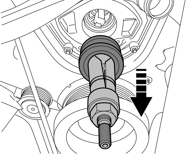

2. При снятом двигателе: демонтировать подающий штуцер / перепускную трубку.

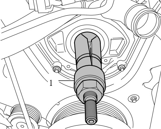

2.1. Для этого ввести стандартный съемник с внутренним захватом (от 46 до 56 мм) съемник с внутренним захватом в подающий штуцер и осторожно зажать. -1-
2.2. Демонтировать подающий штуцер с помощью съемника с внутренним захватом. -стрелка-

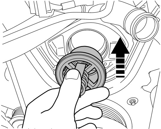

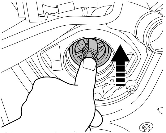

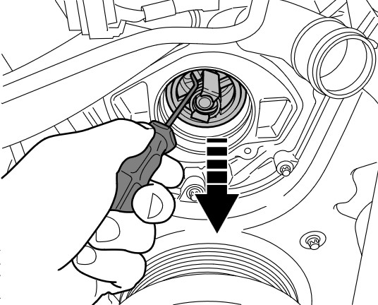

2.3. С помощью крюка или монтажного инструмента поддеть латунные бачки вставки термостата и вынуть вставку термостата.

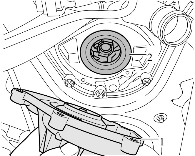

1. Экономно смазать уплотнительное кольцо вставки термостата и оба уплотнительных кольца подающего штуцера монтажным гелем “Klüberplus S06–100” 000 043 205 93 (по состоянию на 06/08).
2. Элемент термостата вставить через отверстие в блоке цилиндров в корпус термостата.
3. Проверить, установлен ли элемент термостата в конечное положение.

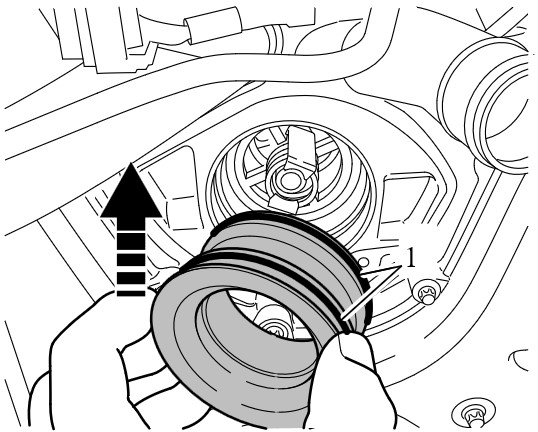

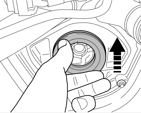

4. Смонтировать перепускную трубку / подающий штуцер. Проконтролировать правильность монтажного положения смоченных средством Klüberplus S06–100 уплотнительных колец (уплотнительные кольца не допускается устанавливать в провернутом положении). -1-
5. Проверить, установлен ли подводящий штуцер в конечное положение. Между подводящим штуцером и блоком цилиндров не должно быть выступов и выемок. Подводящий штуцер должен прилегать заподлицо.
