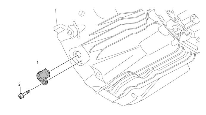

Демонтаж импульсного датчика коленчатого вала
Место установки импульсного датчика коленвала
1 - Импульсный датчик коленвала
2 - Крепежный винт

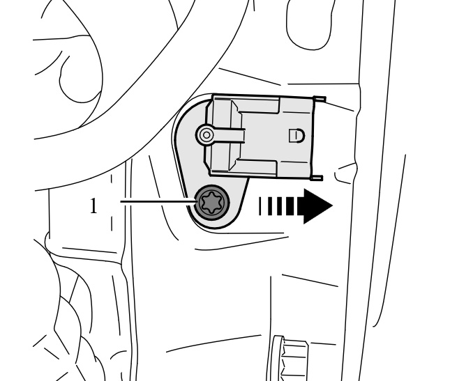

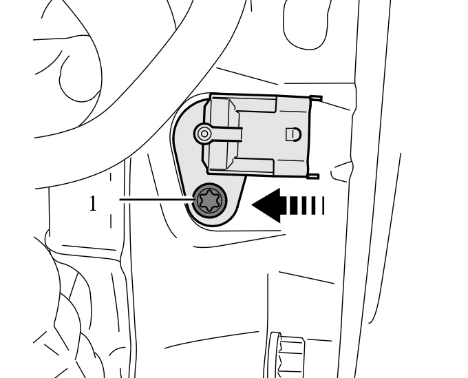

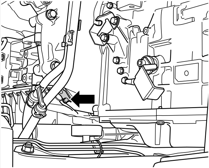

1. Отсоединить электрический разъем импульсного датчика коленвала.
2. Вывернуть крепежный винт.
3. Осторожно вынуть импульсный датчик коленвала
Монтаж импульсного датчика коленвала
1. Вставить импульсный датчик коленвала в коробку передач
2. Затянуть крепежный винт -1- импульсного датчика коленвала.
3. Подсоединить кабельный разъем импульсного датчика коленвала.
