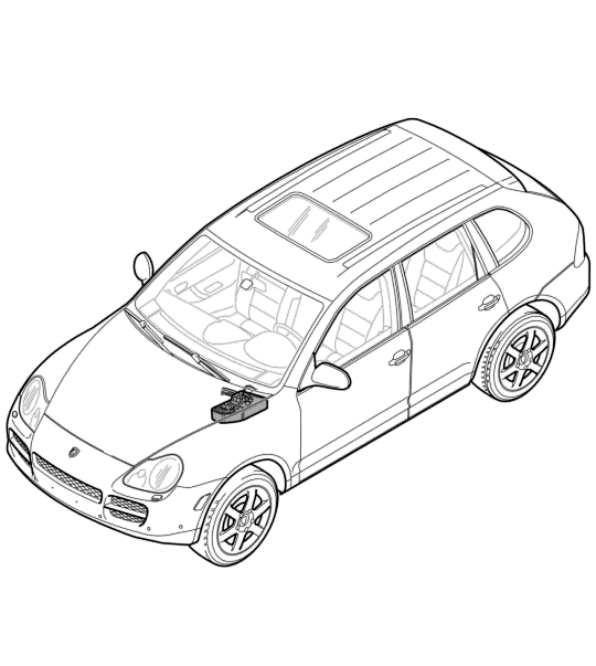

Демонтаж и монтаж блока реле коммутационного блока в водоотводящем коробе
Предварительные работы
1. Извлечь ключ из замка зажигания. Отключить АКБ. Провод массы так проложить или изолировать, чтобы не было короткого замыкания на массу кузова.
2. Перевести крышку моторного отсека в сервисное положение.
3. Снять рычаги стеклоочистителей.
4. Снять накладку обтекателя.
5. Снять облицовку слева и облицовку сзади в моторном отсеке.
6. Снять водоотводящий короб пер. лев.

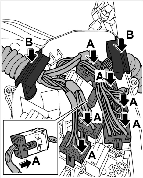

Демонтаж блока реле коммутационного блока в водоотводящем коробе.

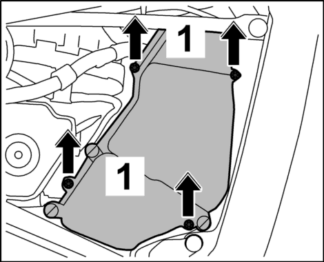

1. Винты крепления -1- выкрутить -стрелки- и снять крышку.

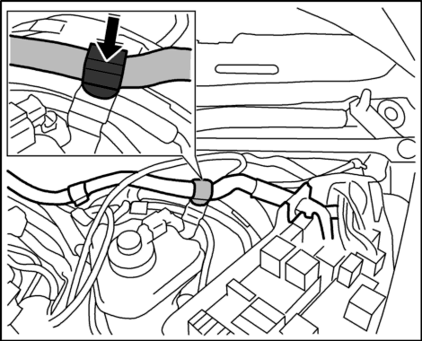

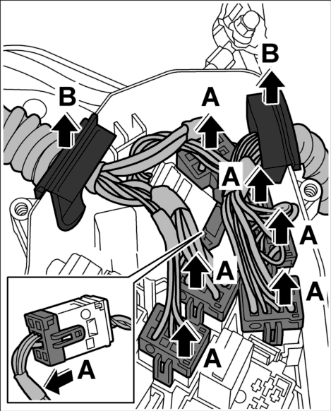

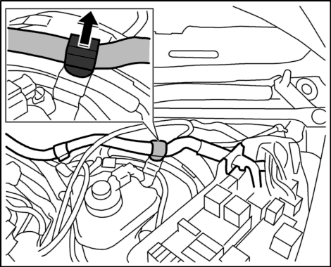

2. Извлечь жгут проводов из зажимов -стрелка- .
3. Отсоединить разъемы -стрелки A- и извлечь оба жгута проводов из крепления -стрелки B- .

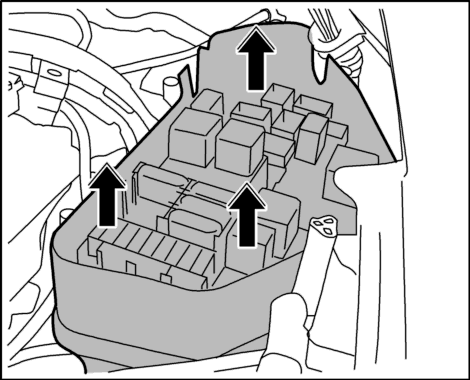

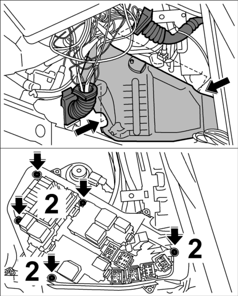

4. Извлечь блок реле вверх -стрелки- .

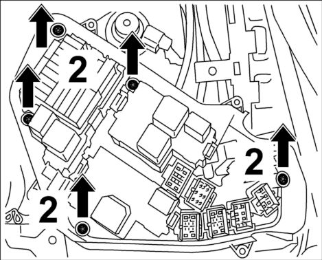

5. Выкрутить винты крепления -стрелки 2-

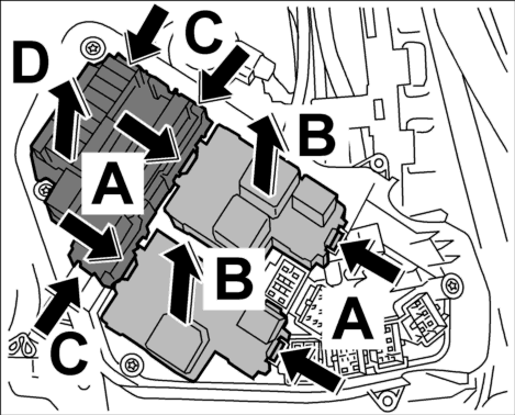

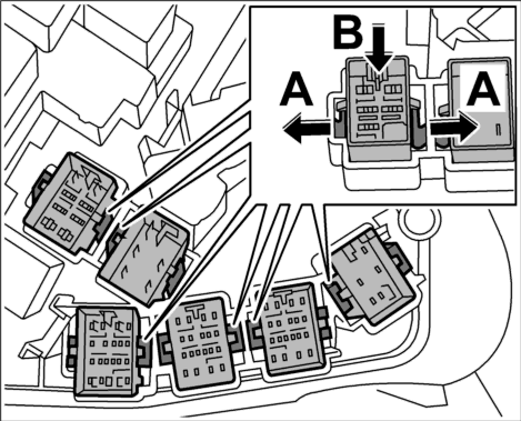

6. Разблокировать оба блока реле -стрелки A- и извлечь их вверх -стрелки B- .
7. Разблокировать блок предохранителей -стрелки C- и извлечь его вверх -стрелка D- .

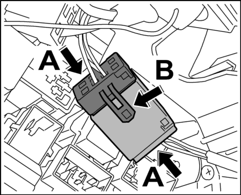

8. Разблокировать гнезда разъемов -стрелки A- и извлечь из вниз -стрелка B- .

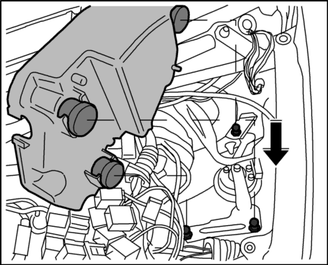

9. Извлечь верхнюю половину кожуха.
10. Отложить жгуты проводов в сторону, извлечь нижнюю половину кожуха вверх из крепления и снять ее.
11. Разместить разъем красного цвета под правым жгутом проводки -стрелки A- .
12. Разместить оба жгута проводки с резиновыми втулками в корпусе -стрелки B- .
13. Подсоединить разъемы -стрелки C- до ощутимой фиксации.
14. Закрепить крышку крепежными винтами -стрелки 1- .

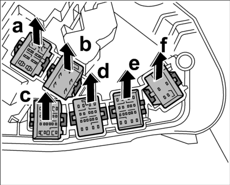

2. Вставить разъемные гнезда снизу в верхний короб -стрелки a - f- до ощутимой фиксации. При этом обратить внимание на обозначение на разъемных гнездах
3. Извлечь блок предохранителей и блок реле через верхний короб.

6. Скрепить оба короба крепежными винтами -стрелки 2- .

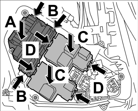

7. Вставить блок предохранителей в верхний короб -стрелка A- до ощутимой фиксации -стрелки B- .
8. Вставить оба блока предохранителей в верхний короб -стрелки C- до ощутимой фиксации -стрелки D- .

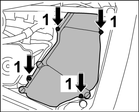

Обозначение гнезд разъемов
а черный
b белый
c розовый
d голубой
e зеленый
f светло-коричневый
