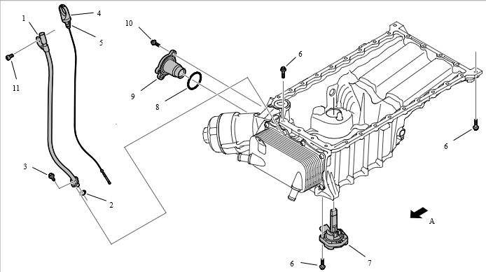

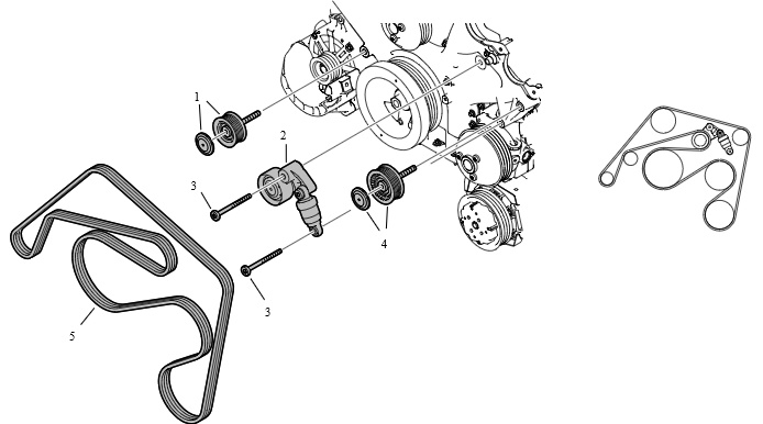

1. Снять Y-образный патрубок или впускные каналы перед дроссельной заслонкой, при этом обеспечивается свободный доступ к приводному ремню или датчику давления масла.
2. Снять приводной ремень в области нижнего отводного ролика. Детали см.
3. Снять маслоизмерительный щуп с трубкой. -1-
Кожух маслопровода с навесными компонентами
1 - Направляющая трубка
2 - Уплотнительное кольцо круглого сечения
3 - Винт M6 x 16
4 - Маслоизмерительный щуп
5 - Уплотнительное кольцо круглого сечения
6 - Винт M6 x 25; крышка кожуха ГРМ к кожуху маслопровода
7 - Датчик уровня масла
8 - Уплотнительное кольцо круглого сечения
9 - Уплотнительный фланец
10 - Винт M6 x 20
11 - Винт M6 x 16
4. Снять отводной ролик между гасителем крутильных колебаний и генератором. Для этого отжать крышку маленькой отверткой и открутить винт. Снять отводной ролик с винтом. -1-
Ременный привод
1 - Обводной ролик
2 - Гидравлический натяжитель ремня; натяжной элемент к рычагу
3 - Винт M8 x 96 ; рычаг в сборе к крышке газораспределительного механизма и ГБЦ
4 - Обводной ролик
5 - Двойной поликлиновый ремень

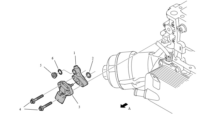

Демонтаж датчика давления масла
Снятие датчика давления масла
1. Отсоединить штекер кабеля датчика давления масла.
2. Положать ветошь вокруг деталей. Обеспечить сбор вытекающего масла.
3. Демонтировать датчик давления масла с помощью адаптера -3 и 1- . Для этого демонтировать винты -4- и снять компоненты. Заменить уплотнительные кольца.
Датчик давления масла и место замера давления масла
1 - Адаптер для датчика давления масла
3 - Датчик давления масла с датчиком температуры
4 - Болт M6 x 40
5 - Заглушка; контрольный вывод
6 - Уплотнительное кольцо
Монтаж датчика давления масла
1. Очистить место установки датчика давления масла от следов масла.
Не прокручивать датчик давления масла в адаптере. Опасность поломки!
Не ломать наконечник датчика! Устанавливать осторожно.
2. Датчик давления масла с адаптером и новым уплотнительным кольцом установить в монтажное положение -3 и 1- . Вставить оба винта -4- и закрутить.
Датчик давления масла и точка замера давления масла
1 - Адаптер датчика давления масла
4 - Винт M6 x 40 → момент затяжки: 10 Nm
5 - Пробка → момент затяжки: 15 Nm
3. Подсоединить кабельный разъем датчика давления масла.
1. Установить отводной ролик между гасителем колебаний и генератором -1- . Отводной ролик с помощью винта присоединить и затянуть. Прижать крышку.
Ременный привод
1 - Отводной ролик → момент затяжки: 32 Nm+/-3 Nm
2 - Гидравлический натяжитель ремня ; натяжной элемент на рычаге → момент затяжки: 32 Nm+/-3 Nm ; натяжной ролик на натяжном рычаге → момент затяжки: 32 Nm+/-3 Nm
3 - Винт M8 x 96 ; рычаг в сборе на крышке кожуха ГРМ и ГБЦ → момент затяжки: 32 Nm+/-3 Nm ; натяжитель ремня и крышка кожуха ГРМ на консоли → момент затяжки: 32 Nm+/-3 Nm
4 - Отводной ролик → момент затяжки: 32 Nm+/-3 Nm
5 - Двойной поликлиновой ремень
2. Установить масляный щуп с трубкой -1- . Использовать новые уплотнительные кольца.
3 - Винт M6 x 16 → момент затяжки: 10 Nm
6 - Винт M6 x 25 ; крышка кожуха ГРМ и кожух маслопровода → момент затяжки: 12 Nm ; датчик уровня масла и кожух маслопровода → момент затяжки: 10 Nm ; кожух маслопровода и нижняя часть блока цилиндров → момент затяжки: 13 Nm
10 - Винт M6 x 20 → момент затяжки: 10 Nm
11 - Винт M6 x 16 → момент затяжки: 10 Nm
3. Установить приводной ремень.
4. Установить Y-образный патрубок или впускной коллектор.
