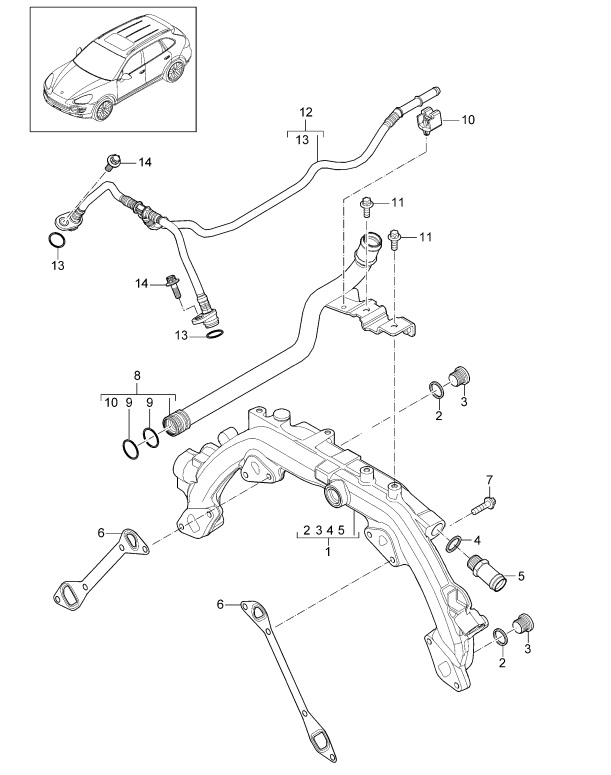

Все ремонты всегда на время, нужно ставить распределительную трубку нового образца...
94810606106 трубка распределительная

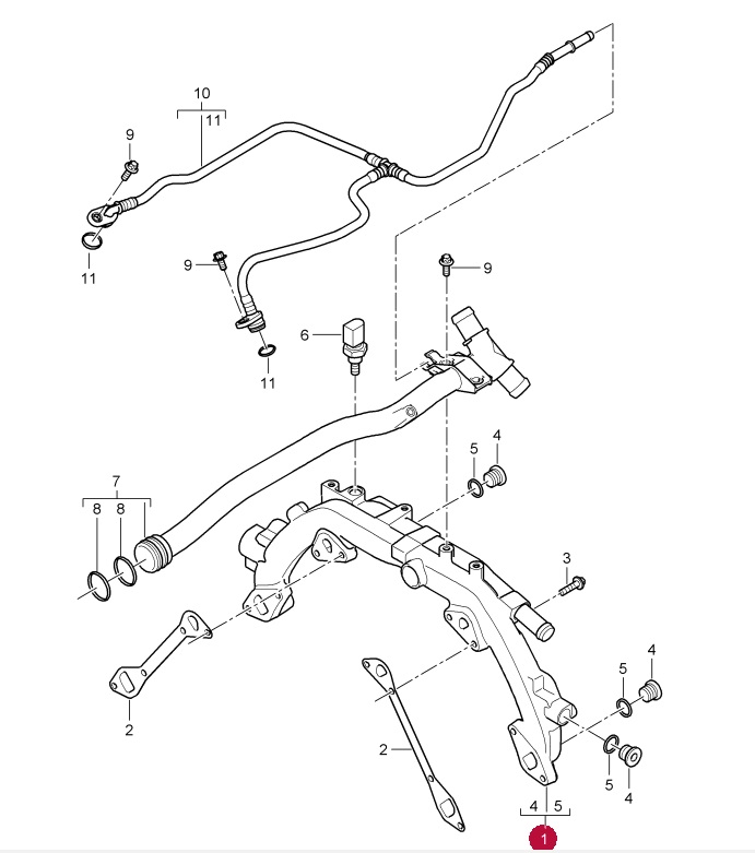

снимать "подкову" и к токарю,резьбу нарезать и новый штуцер... проверенно держится долго и отлично,не пойму почему немцы так не сделали
09.02.2015, 20:10   #4
Сообщение от Кот Вася Посмотреть сообщение

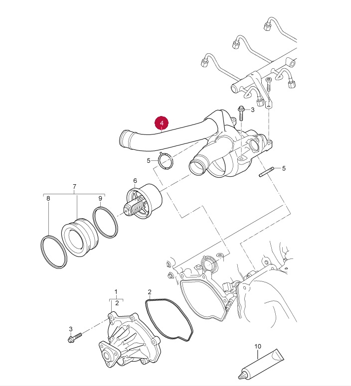

Сделали, только на машинах после 2011 м.г.

Спасибо за информацию. Сижу, смотрю на схему и понять не могу. Может объяснил не правильно. Я имел ввиду про патрубок аллюминевый системы охлаждения который непосредственно идёт на вход в блок двигателя а другой патрубок(который остался на месте в блоке двигателя) идёт на выход из двигателя.

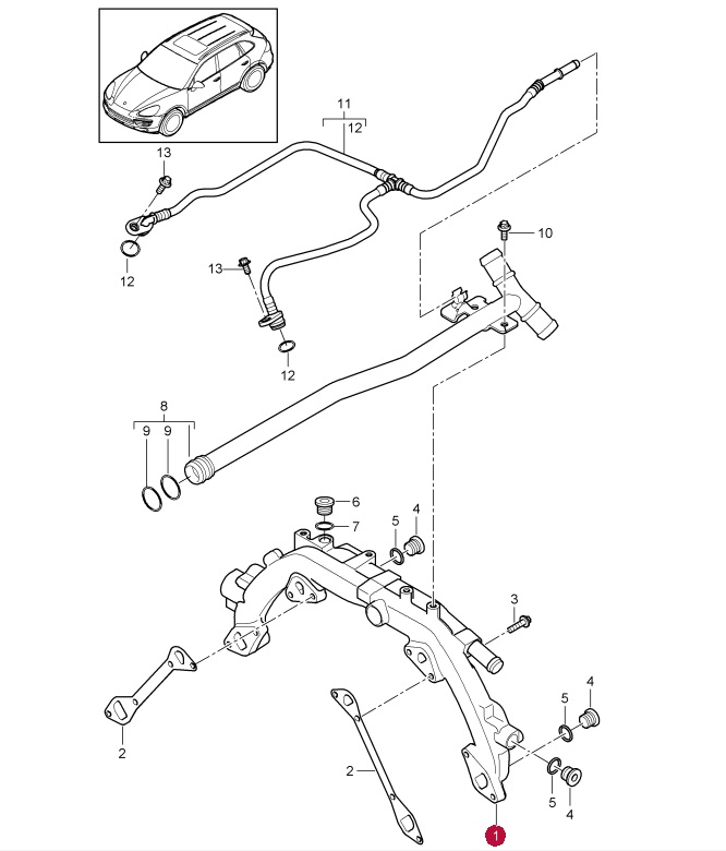

Может об этом речь идет?
