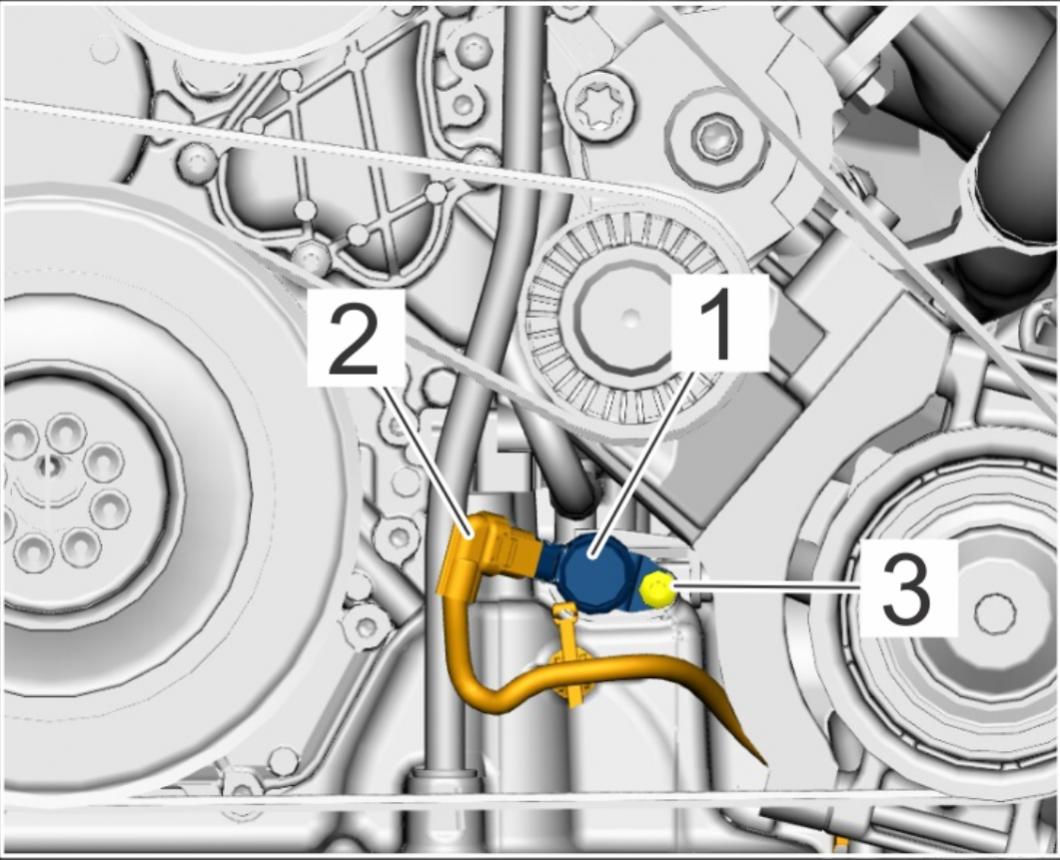

Клапан регул. давления масла, эл. неисправность - Диагностическая информация и проверки
Проверки и возможные причины
Проверка проводки
97970 - Электрическое штекерное соединение - неисправность
97000 - Провода - неисправность
Уровень масла в двигателе
17010 - Моторное масло - Уровень масла ниже нормы
Плохое качество масла
17010 - Моторное масло - Плохое качество масла
Давление масла в двигателе
17030 - Давление масла в двигателе - ниже нормы (Уровень масла, разжижение масла, загрязнения в масляном контуре, неисправность масляного контура)
Клапан регулировки давления масла неисправен
17260 - Редукцион. клапан - неисправность

01.02.2026, 17:14   #2
УКАЗАНИЕ
Расширение контактов и штекерных соединений
Неисправности вследствие потери заданного усилия прижатия и ослабления контакта
При выполнении описанной ниже проверки необходимо соблюдать особую тщательность и осторожность.
Использовать исключительно контрольный кабель из9684 набора вспомогательных измерительных средств, который по форме и размеру четко подходит к проверяемому штекерному контакту.
Использовать исключительно контрольные контакты в хорошем состоянии , которые не имеют признаков деформации или механических повреждений на поверхности.
Надвигание контрольных контактов в направлении установки должно выполняться полностью прямолинейно.
Условия диагностики
Зажигание включено
Проявления неисправности
ДВС регулирование давления масла, давление слишком высоко
