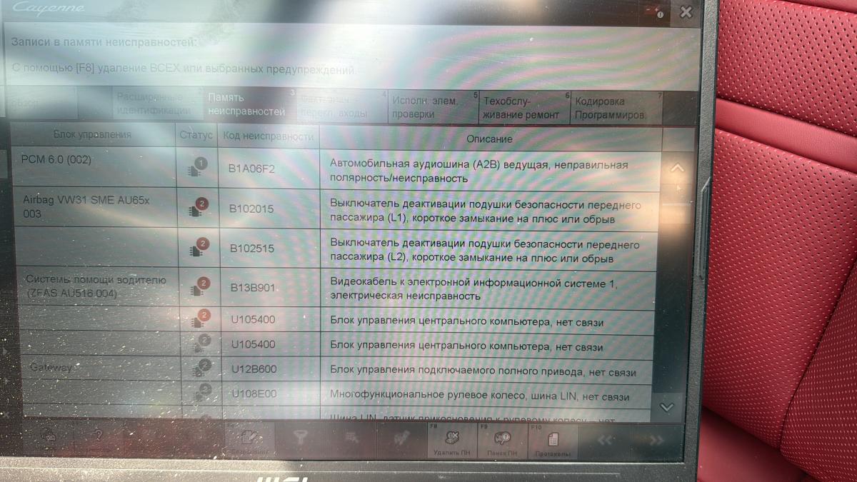

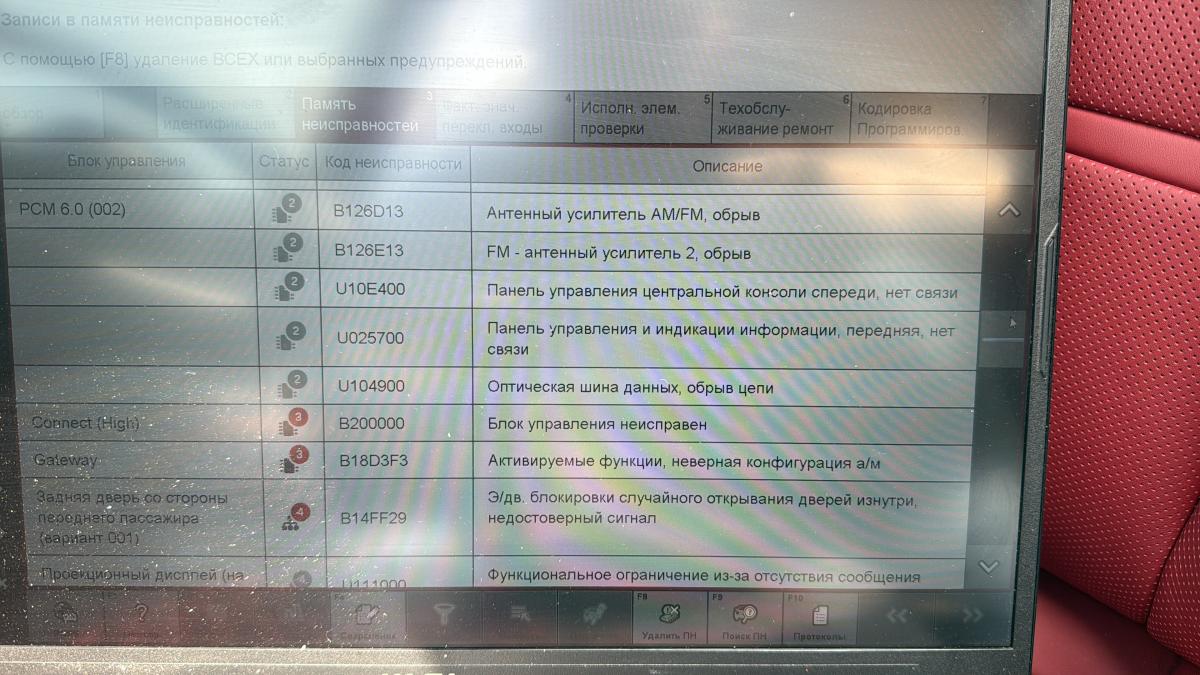

Доброго дня! Cayenne 2024 года, 2900 пробега, после недельного простоя запустился-все отлично, сразу же заглушили и запустили заново-не запустился CID. Прочитали пивисом-ошибка по видеокабелю и отсутствию связи с блоком управления центрального компьютера в zfas. Прозвонили провода на pcm и cid. Питание приходит и туда и туда, осцилографом сигнал по кану идет, оптика светит, сам пцм греется. Подкинули другой cid-безрезультатно. В гетвее так же висят ошибки по ethernet. Сам гетвей греется так, что можно яичницу жарить. Вопрос) куда еще ковырять? Замучал он уже меня.
П.с нашел бюллетень ваг, что при ошибке видео кабеля и отсутствия связи в зфасе нужно снять транспортный режим. Безрезультатно)

Все оказалось проще) кривые руки русификаторов, которые плохо пропаяли флэш
