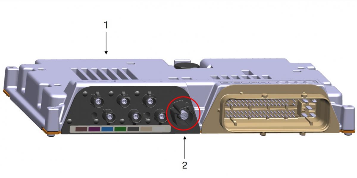

Информация о компонентах и системах
Действительно для: Cayenne с 2018 модельного года
1 Блок управления системы помощи водителю
2 Подключение провода видеосигнала к центральному компьютеру PCM
