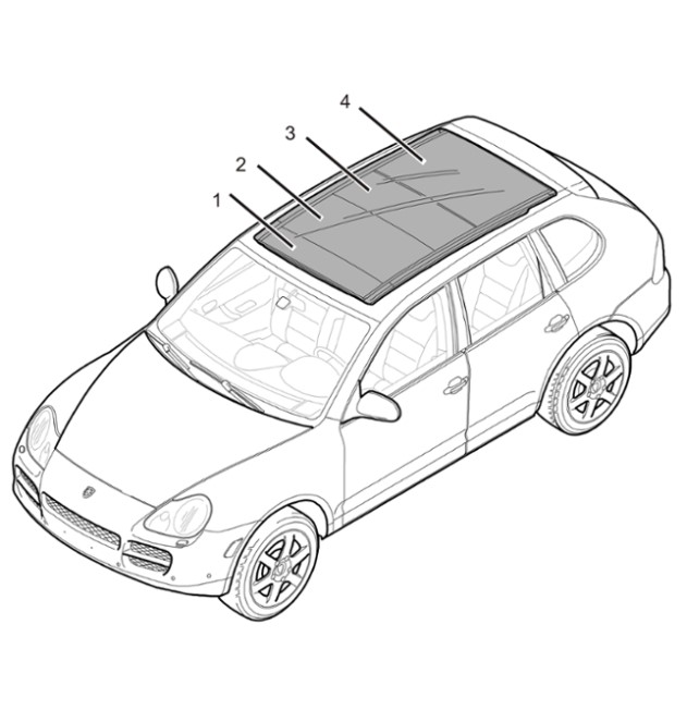

Обзор обозначений:
-поз. 1- ⇒ Элемент крыши 1 / ветроотражатель
-поз. 2- ⇒ Элемент крыши 2 (элемент сдвижного люка)
-поз. 3- ⇒ Элемент крыши 3 (элемент подъемно-сдвижного люка)
-поз. 4- ⇒ Элемент крыши 4 (неподвижный элемент крыши)

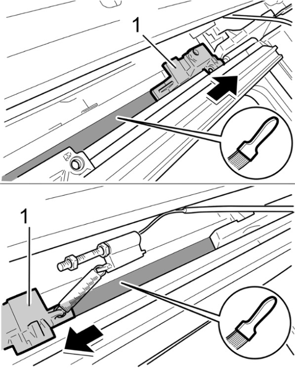

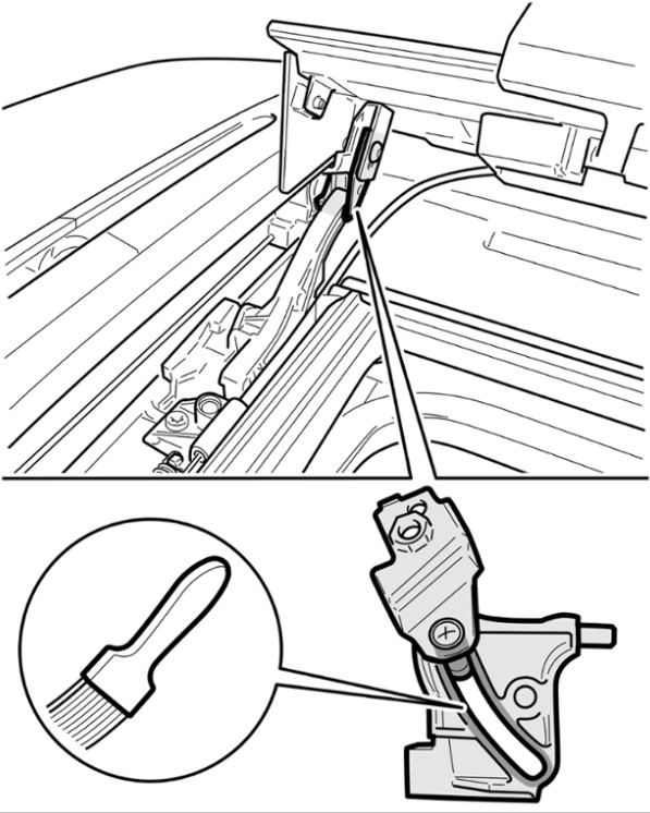

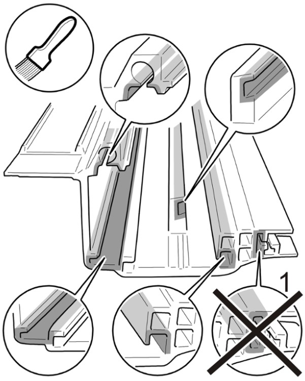

Устранение неисправности по кузову снаружи - дополнительные работы по модулю крыши (модуль крыши скрипит/туго перемещается)
Общая информация
Симптомы
В режиме движения и при открывании/закрывании элементов крыши:
- скрипы или писки,
- элемент крыши ходит туго/реверсирует или
элемент крыши не открывается.
Причины неисправностей и способы их устранения
Причина
К указанным симптомам может привести износ консистентной смазки и загрязнения направляющего механизма или поперечных уплотнителей.
Способ устранения
В случае рекламации необходимо тщательно очистить и смазать направляющий механизм модуля крыши или поперечные уплотнители крыши.
Инструменты и материалы
- чистая кисточка
- чистая салфетка
000.043.207.56 Консистентная смазка, Polylub GLY151
⇒ Места применения: направляющий механизм и направляющие шины
000.043.206.65 Консистентная смазка, Krytox GPL205 (тюбик)
⇒ Места применения: кромки и поперечные уплотнители элементов крыши
Информация

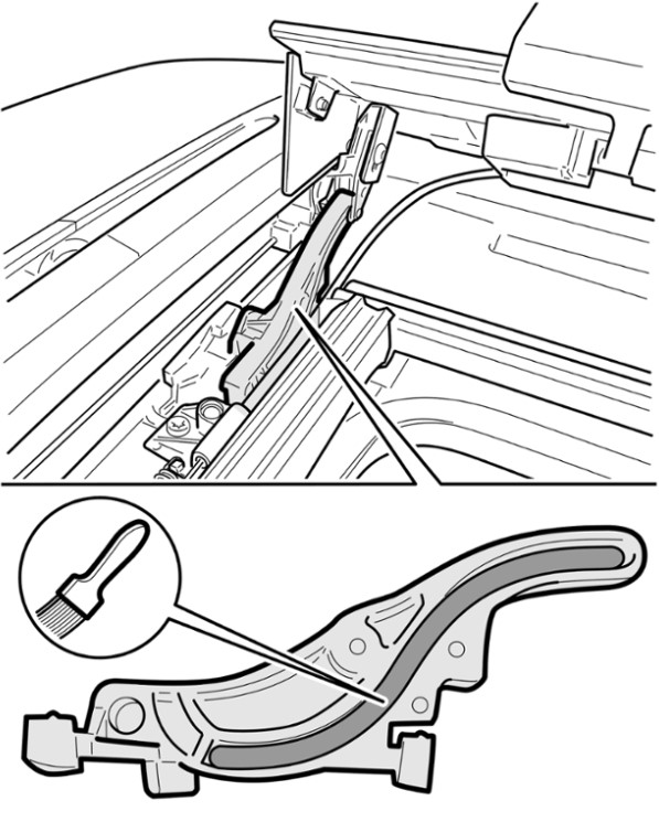

Перед смазыванием уплотнителей, кромок, направляющего механизма и направляющих шин, соответствующие места необходимо тщательно очистить от загрязнений.
Специальную консистентную смазку “Polylub GLY 151” необходимо использовать только для направляющего механизма и направляющих шин.

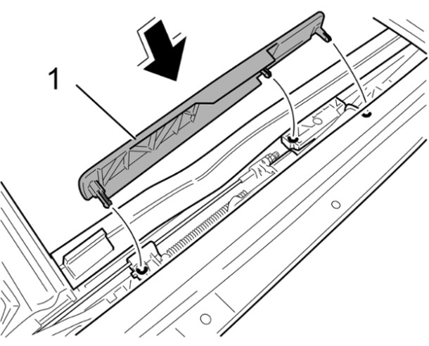

1 Смазывание направляющего механизма и направляющих шин консистентной смазкой “Polylub”:
1.1 Полностью открыть панорамную крышу (элемент крыши 2 и 3).

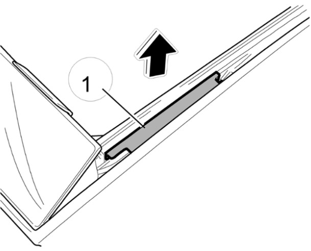

1.2 Разблокировать накладку -поз. 1- вверх -стрелка-.
1.3 Нанести консистентную смазку Polylub на рабочую поверхность подъемной кулисы ветроотражателя Рис. 3 с помощью кисточки.
1.4 Нанести консистентную смазку Polylub в контркулису элемента крыши 2 Рис. 4 с помощью кисточки.

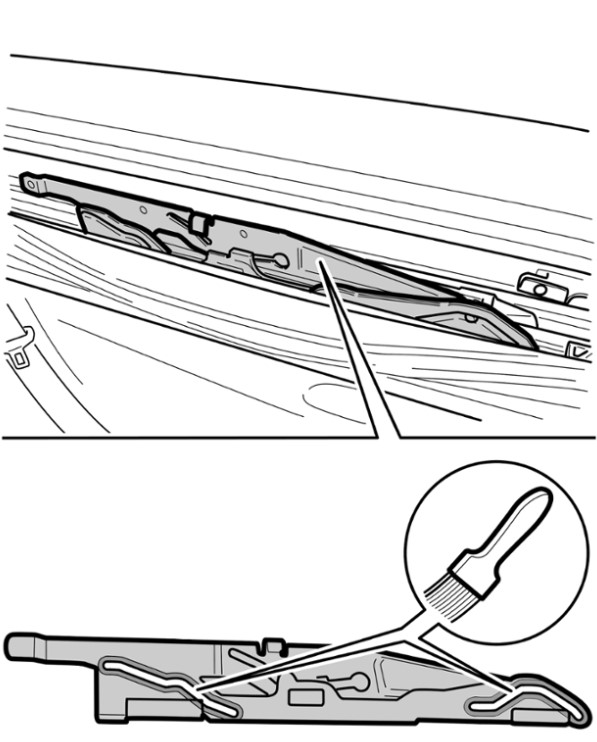

1.5 Смазать направляющую шину ползуна ветроотражателя -поз. 1- консистентной смазкой “Polylub”
1.5.1 Сдвинуть ползун ветроотражателя полностью вперед.
1.5.2 Нанести консистентную смазку Polylub в направляющую шину позади ползуна ветроотражателя с помощью кисточки.
1.5.3 Сдвинуть ползун ветроотражателя полностью назад.
1.5.4 Нанести консистентную смазку Polylub в направляющую шину перед ползуном ветроотражателя с помощью кисточки.
1.5.5 Равномерно распределить консистентную смазку путем многократного перемещения ползуна ветроотражателя.
1.6 Информация
Направляющую шину для солнцезащитной шторки -лупа 1-не допускается смазывать. Солнцезащитная шторка загрязняется консистентной смазкой в направляющей шине.

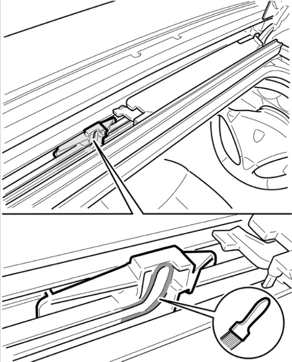

Нанести консистентную смазку Polylub в направляющие шины в области элемента крыши 2 и 3 на раме для модуля крыши Рис. 7 с помощью кисточки.
1.7 Защелкнуть накладку -поз. 1--стрелка-.
1.8 Нанести консистентную смазку Polylub на рабочую поверхность механизма элемента крыши 3 с помощью кисточки:
1.8.1 Нанести консистентную смазку Polylub на рабочую поверхность контркулисы элемента крыши 3 Рис. 9 с помощью кисточки.
1.8.2 Нанести консистентную смазку Polylub на рабочую поверхность механизма элемента крыши 3 Рис. 10 с помощью кисточки.

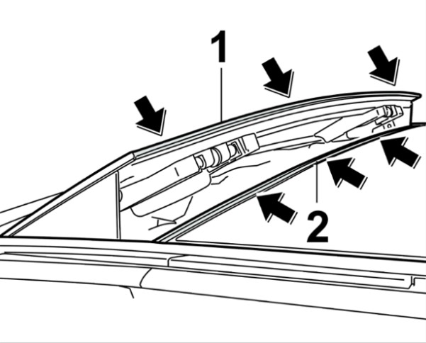

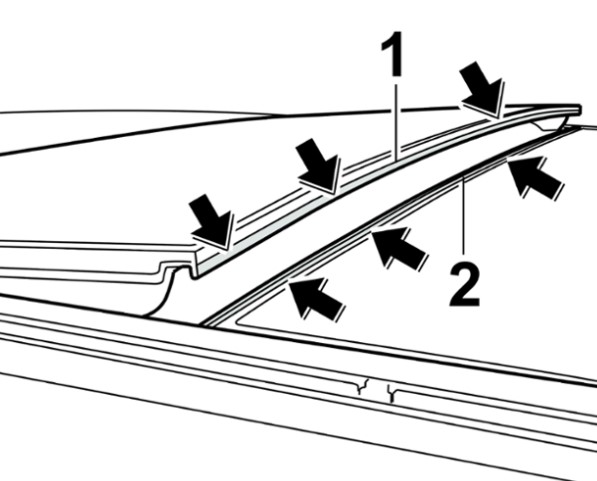

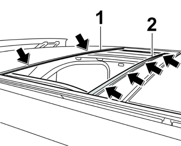

2 Нанести консистентную смазку “Krytox” на кромки и поперечные уплотнители элементов крыши с помощью чистой салфетки:
Информация
С помощью Krytox смазывать только уплотнители и кромки элементов крыши и при этом обратить внимание на следующее:
Наносить Krytox тонким и равномерным слоем с помощью чистой салфетки.
Обработка при (минимум или выше) Температура + 20 °C
После смазывания уплотнителей и кромок, перед закрыванием элементов крыши, Krytox должен сохнуть в течение минимум 30 минут (или покрытые места должны быть визуально сухими).
2.1 Открыть ветроотражатель настолько, чтобы кромка ветроотражателя -поз. 1- была свободно доступна.
2.2 Нанести консистентную смазку Krytox на кромку ветроотражателя -поз. 1- и поперечный уплотнитель элемента крыши 2 -поз. 2- с помощью чистой салфетки.
2.3 Привести элемент крыши 3 в положение “поднятие” Рис. 12.
2.4 Нанести консистентную смазку Krytox на кромку элемента крыши 3 -поз. 1- и поперечный уплотнитель элемента крыши 4 -поз. 2- с помощью чистой салфетки.
2.5 Полностью открыть элемент крыши 3 Рис. 13.
2.6 Нанести консистентную смазку Krytox на кромку элемента крыши 2 -поз. 1- и поперечный уплотнитель элемента крыши 3 -поз. 2- с помощью чистой салфетки.
