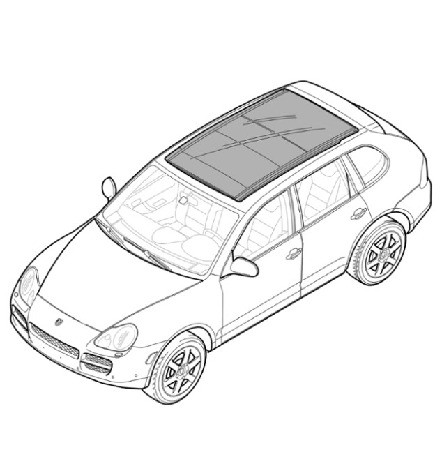

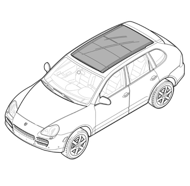

Демонтаж модуля крыши панорамной крыши
Демонтаж модуля панорамной крыши

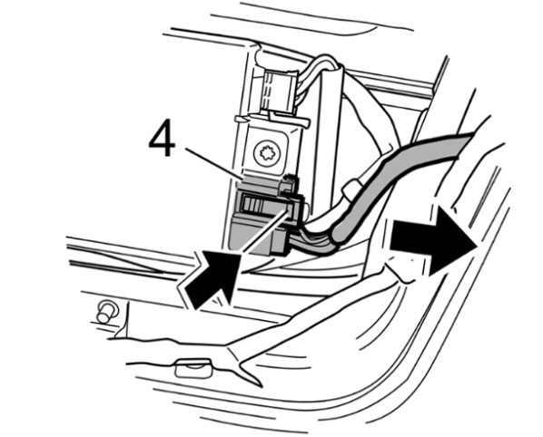

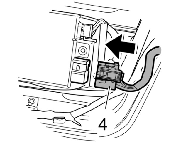

1 Отсоединить электрический штекерный разъем.
Отсоединить электрический штекерный разъем жгута проводов автомобиля -4- на блоке управления модуля крыши.

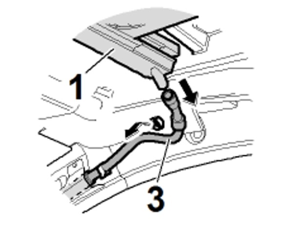

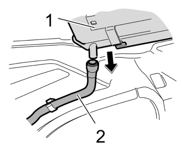

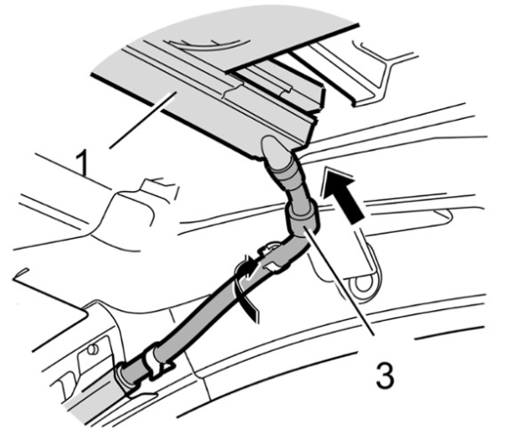

2 Отсоединить шланги для стока воды.
Отсоединить шланги для стока воды -2- и -3-.

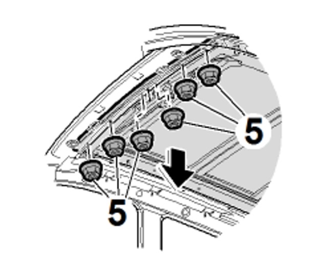

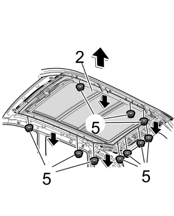

3 Отвернуть крепежные гайки -5- и -5- на модуле крыши.
Информация
Для того, чтобы снять модуль крыши после демонтажа, требуется трое механиков.
4 С помощью других механиков снять модуль крыши.

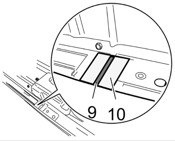

1 Уплотнительные элементы -9- и накладку -10- модуля крыши необходимо проверить на наличие повреждений. При необходимости заменить уплотнение/накладку.

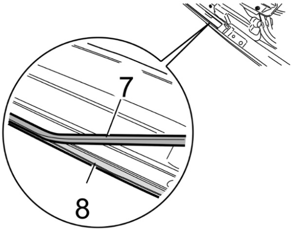

3 Очистить фланцевые области модуля крыши -8- с помощью соответствующего средства.
4 Очистить фланцы кузова в области прилегания модуля крыши с помощью чистящего средства.

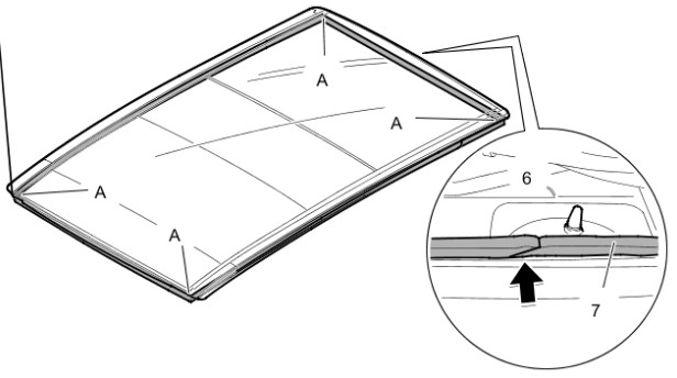

5 Приклеить уплотнительную полосу -7- на заднем установочном штифте -6- правильным образом к монтажному фланцу модуля крыши.
Отрезать уплотнительную полосу -7- в опорной области так, чтобы получился стык в 45°-стрелка-.
Свободно приклеить уплотнительный элемент -7- в области углов -A- .

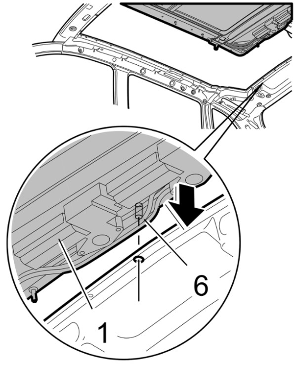

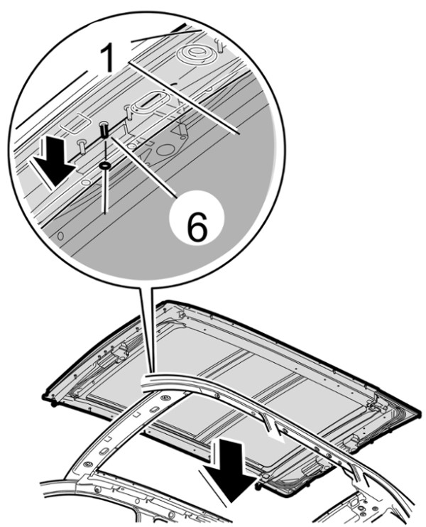

Для установки потолочного модуля требуется 3 механика.
При установке потолочный модуль автоматически выравнивается на специальных установочных шпильках.
1 Очистить фланцевые поверхности кузова.
2 Подготовить потолочный модуль и автомобиль к установке.
3 Потолочный модуль -1- установить на раме крыши и вкрутить установочные шпильки -6- в раму крыши.

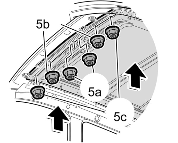

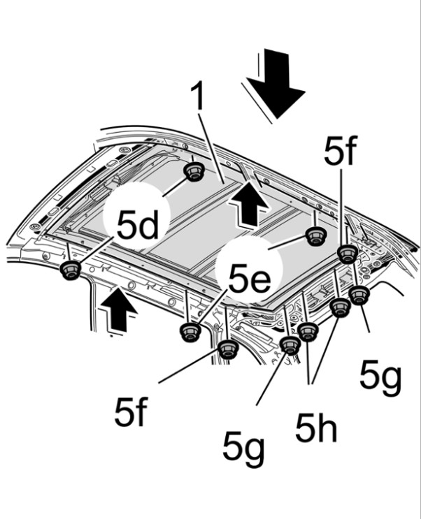

4 Крепежные гайки -5- закрутить и в представленной последовательности -a до c- и -d до h- затянуть с моментом затяжки. момент затяжки 10 Nm +/- 0,5 Nm
5 Электроразъем проводки салона -4- подсоединить к блоку управления потолочного модуля, пока он не защелкнется.

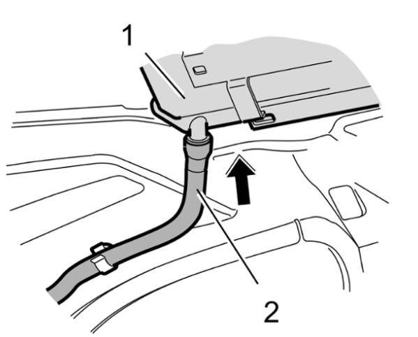

6 Шланги для стока воды -2- и -3- подсоединить.
