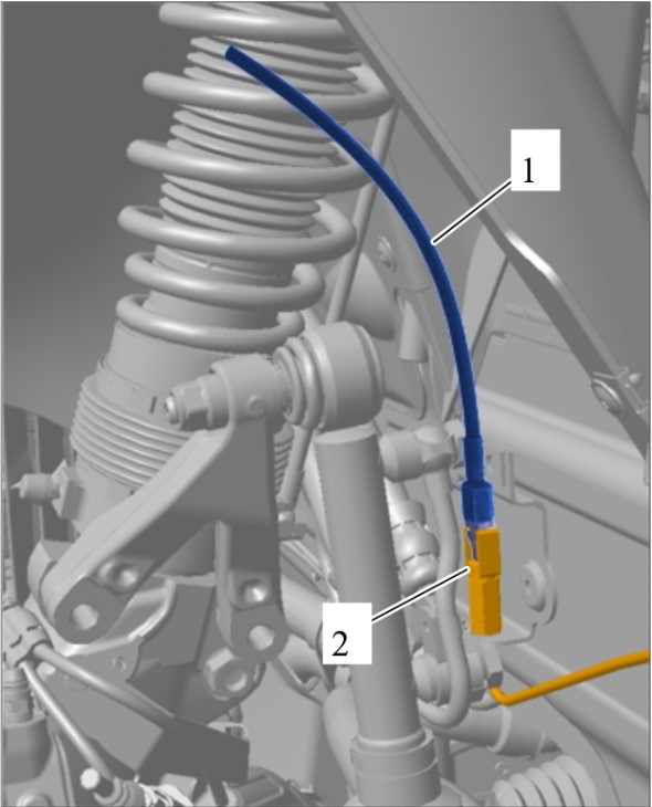

03.02.2025, 21:30   #1

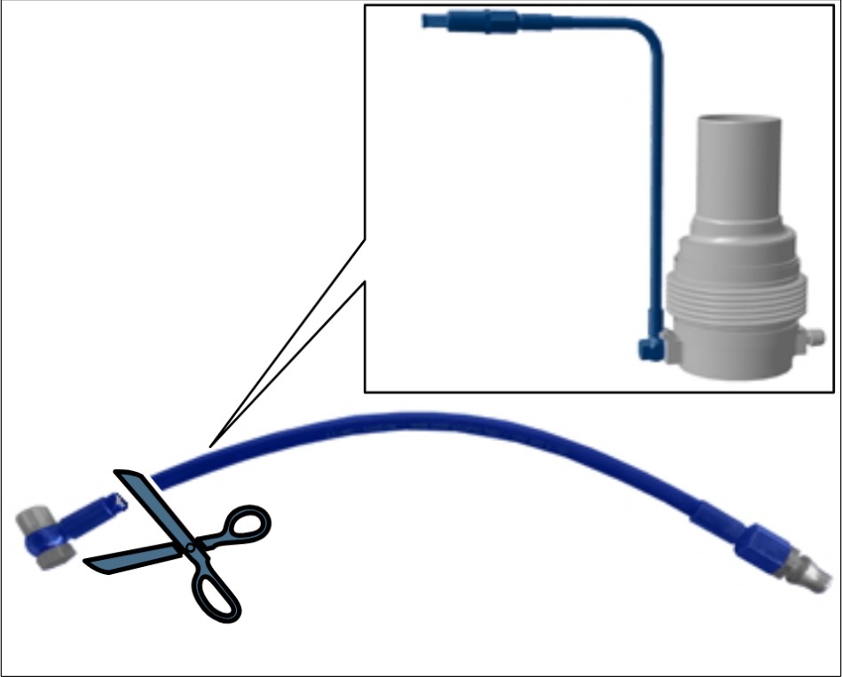

Подготовка заправочного адаптера
Информация
Для слива и заливки гидравлической жидкости заранее следует подготовить заправочный адаптер.
После использования можно убрать заправочный адаптер для последующих ремонтных работ.
1 Заказать напорный трубопровод с исполнительным механизмом в месте разъединения колесной арки (см. PET). Не использовать установленный в автомобиле напорный трубопровод!
2 Отрезать напорный трубопровод по подключению для исполнительного механизма Отрезание напорного трубопровода.
Название: Отрезание напорного трубопровода.jpg

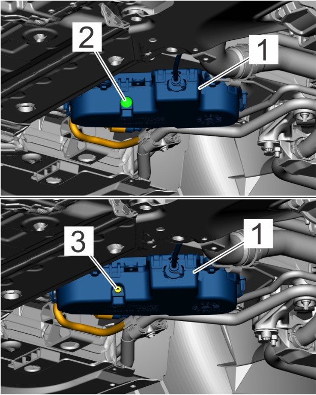

1 Отключить подъем передней оси при помощи кнопки в автомобиле (опустить автомобиль).
2 Если не удается опустить автомобиль с помощью кнопки:
Выполнить аварийное опорожнение с помощью аварийного спускного клапана на насосе/компрессоре -1- (при наличии).
2.1 Удалить заглушку -2-.
2.2 Ослабить винт -3- настолько, чтобы автомобиль опустился.
2.3 Дождаться полного опускания автомобиля.
2.4 Вкрутить и затянуть винт -3-.
Момент затяжки 3 Nm + 0,5 Nm
2.5 Защелкнуть заглушку -2-.
Название: Аварийный спускной клапан насоса-компрессора.jpg

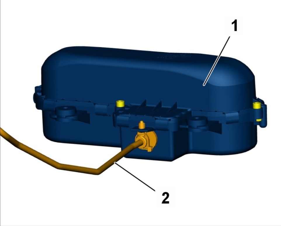

03.02.2025, 22:27   #3
3 Если насос (компрессор) -1- установлен без аварийного спускного клапана:
3.1 Опускание автомобиля с помощью клапанов прокачки на амортизаторах.
4 Снять переднее колесо.
или ⇒
5 Демонтаж колеса с центральным резьбовым соединением.
Название: Насос сист. подъема без аварийного спускн. клапана.jpg

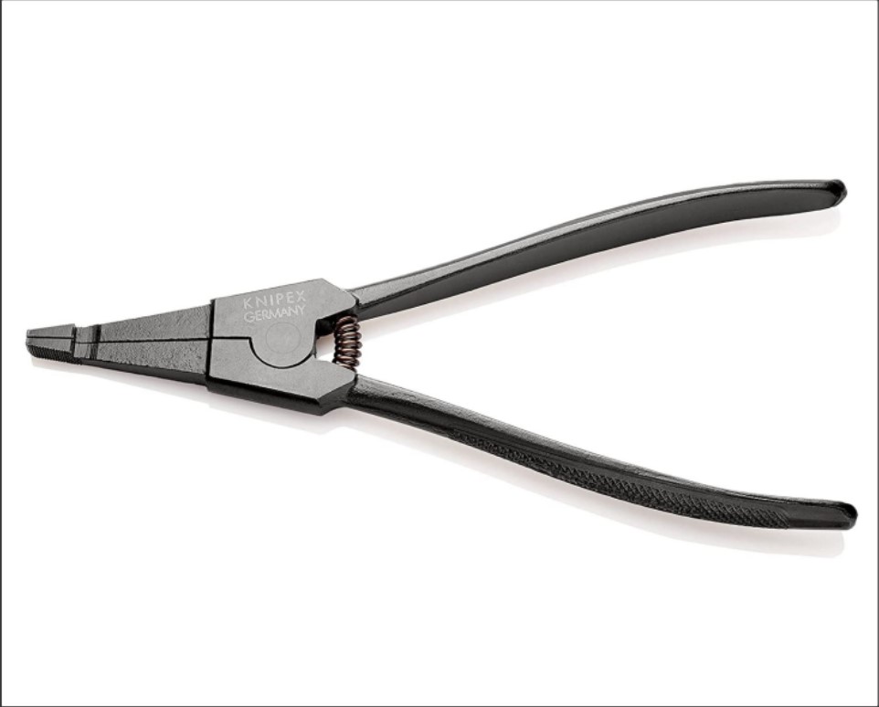

Рекомендованные инструменты для отсоединения скоб на штекерных соединениях:
Клещи для стопорных колец с плоскими выступами (рекомендуются разжимные клещи Knipex 4510170) Клещи для стопорных колец с плоскими выступами.
Название: Клещи для стопорных колец с плоскими выступами.jpg

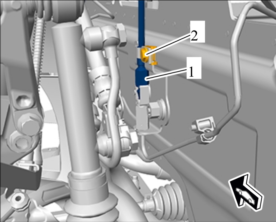

03.02.2025, 22:30   #5
1 Открыть разделительную муфту -1- гидравлической магистрали в колесной арке.
1.1 Выкрутить винт -2- на держателе.
Название: Разделительная муфта системы подъема передней оси.jpg

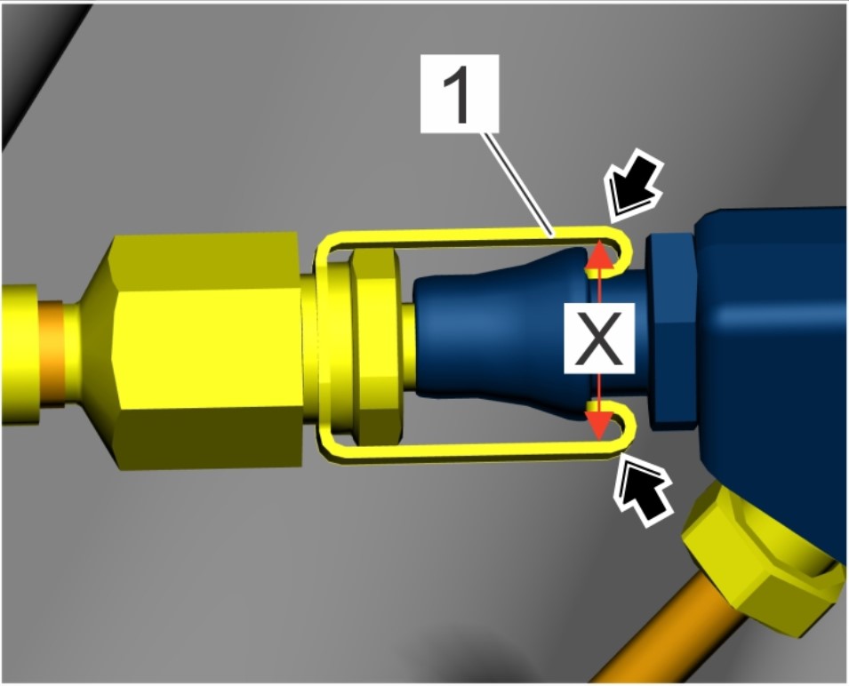

03.02.2025, 22:31   #6
2 Отсоединить пружинную скобу -1- с помощью вышеуказанных плоскогубцев Knipex (или аналогичных) от разделительной муфты -Стрелки- и снять напорную магистраль.
Пружинную скобу разрешается раскрывать максимум до 13 мм поперечного наклона шкворня -Размер X-.
Название: Поперечный наклон шкворня пружинной скобы напорной .jpg
03.02.2025, 22:33   #7
3 Подсоединить заправочный адаптер -1- к разделительной муфте -2- в колесной арке.
Название: Подключение заправочного адаптера.jpg

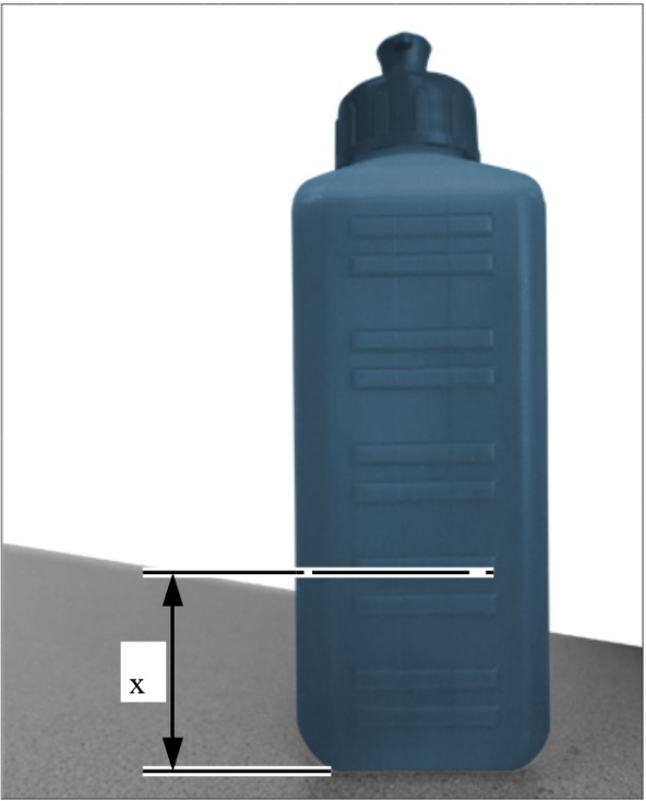

1.1 Нанести маркировку на оригинальную емкость для заправки (Заправочный объем 250 ml ) размером xРазмер по высоте 38 mm Нанесение маркировки на емкость для заправки. Объем емкости для заправки до отметки соответствует предписанному заправочному объему системы Нанесение маркировки на емкость для заправки.
Название: Нанесение маркировки на емкость для заправки.jpg
