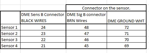

Я знаю, где они расположены, но не знаю, как их посчитать от 1 до 4. Какой из них какой? Проблема в том, что все провода до датчиков одного цвета.
На диаграмме нумерация датчиков не указана. Два датчика находятся под корпусом термостата. Много боли. Еще 2 под стартером. Чуть меньше боли, но всё же. Я планирую подключить осциллограф со стороны DME и сравнить сигналы между всеми четырьмя(может где-то есть осцилограмма как должен выглядеть сигнал?), поскольку распиновка известна, прежде чем снова снимать впуск . Я уже вытаскивал его сегодня, чтобы заменить трубки вентиляции охлаждающей жидкости, (одна сторона лопнула).

На один свой вопрос я ответил сам.
Датчик 1 - DME контакт 48 - передний правый (по ходу движения)
Датчик 2 - DME контакт 47 - задний правый (по ходу движения)
Датчик 3 - DME контакт 46 - передний левый (по ходу движения)
Датчик 4 - DME контакт 45 - задний левый (по ходу движения)
Т.е. ошибки по моим получаются по тем, что под стартером.
Остальные вопросы пока актуальны.
