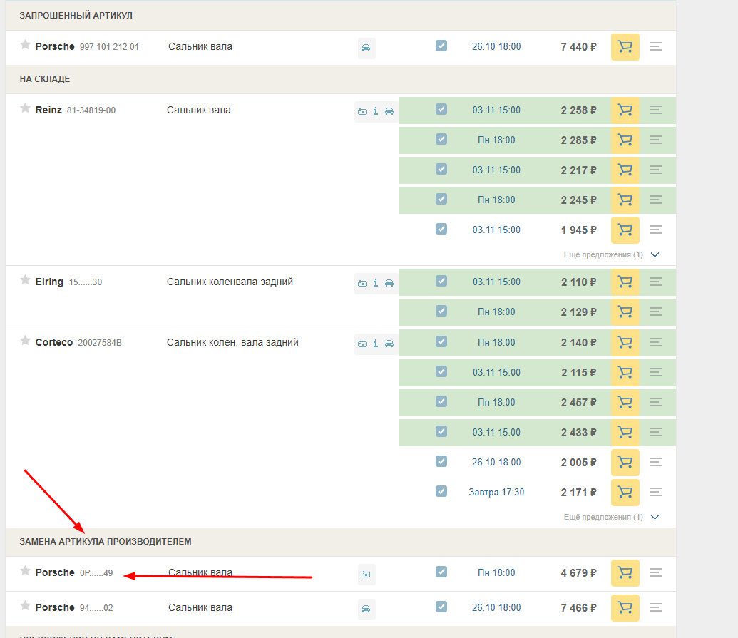

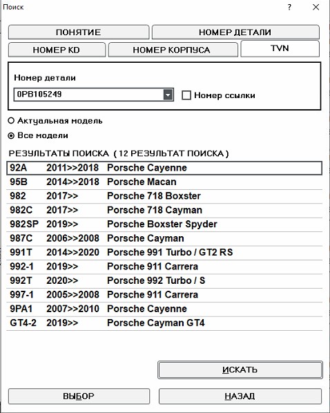

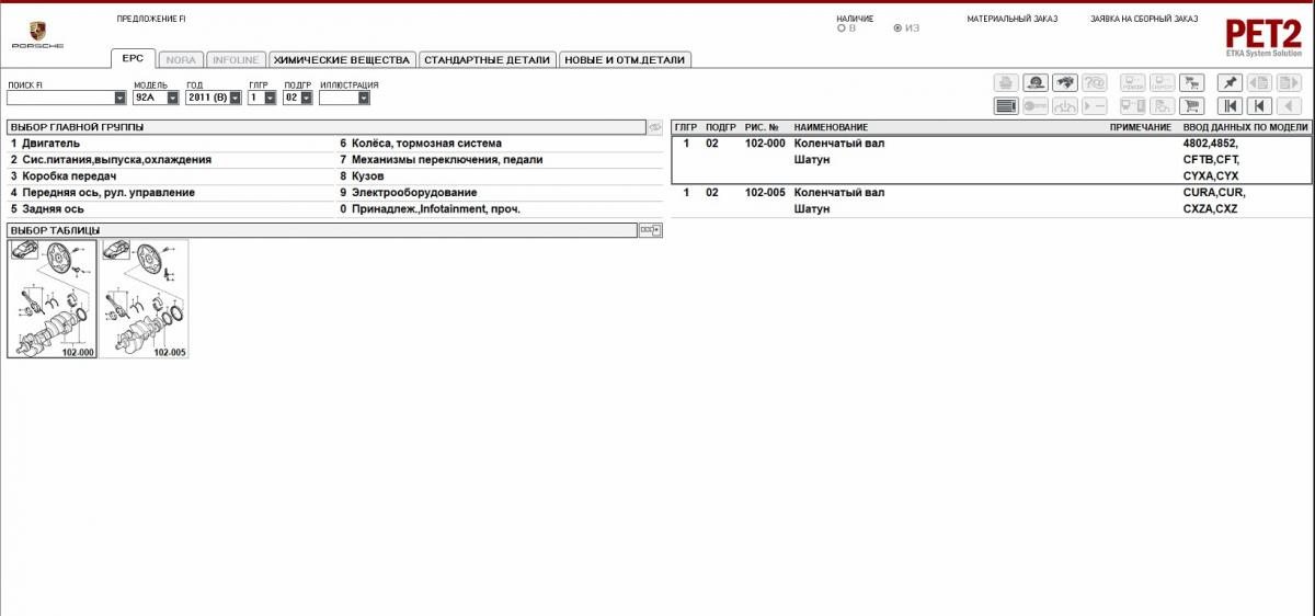

0PB105249 ребят подскажите данный сальник к каким моделям идёт и для каких двигателей ? а то заказывал на экзисте и он выбил еще, что можно его поставить, но информации не нашёл по нему

18.10.2023, 15:54   #9
Revollushion
Владимир, лучше отказаться от него и взять как положено или он подойдет?
Смотрите, вин WP1ZZZ9PZ4LA49748 , сальник идёт 997 101 212 01, в итоге по экзисту он мне предложил взять 0PB 105 249, смотрите размер сальников у них одинаковый 85хх105х11 у обоих, данный сальник подойдет? Были ли у вас такие случаи ? Просто взял из за невнимательности, экзист предложил как замена по артиклу, я даже проверять не стал посмотрел что цена дешевле и взял
Название: Screenshot - 2023-10-18T182607.419.png
18.10.2023, 22:59   #10
Сообщение от Revollushion Посмотреть сообщение
старого образца
Нового образца, актуальный номер на сегодня
Да
