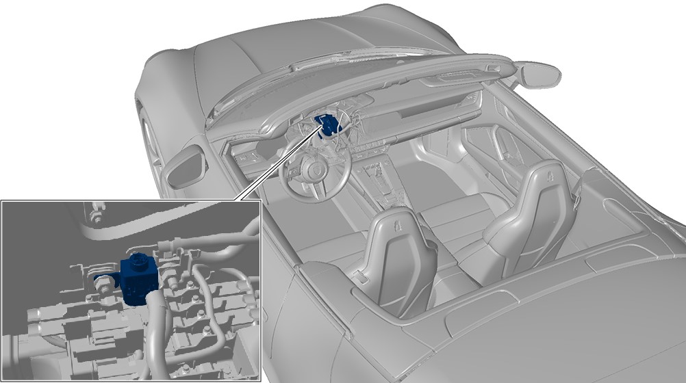

992-1 производство 2019>> (S) Демонтаж и монтаж разъединяющего элемента 911 Carrera Cabriolet (992310)
17.01.2024, 10:47   #1
Место установки
Название: Место установки.jpg
17.01.2024, 10:57   #2
Предварительные работы
1 Снять устройство обогрева и подачи приточного воздуха.
2 Отсоединить плоский провод массы АКБ.
17.01.2024, 11:03   #3
Демонтаж разъединяющего элемента
Осторожно
Неправильное обращение с модулем подушки безопасности
Срабатывание модуля подушки безопасности.
Появление системных ошибок.
Выключить зажигание и извлечь ключ зажигания или ручной передатчик.
К точке подключения внешнего источника питания/запуска двигателя от внешнего источника не должно быть подключено электропитание (например, зарядное устройство АКБ).
Отключить АКБ и изолировать гибкую перемычку так, чтобы исключить контакт с двигателем.
После отсоединения клемм АКБ подождать 1 минуту.
Отсоединять разъем от пускового устройства только по истечении времени ожидания.
Следите, чтобы при монтаже перед модулем подушки безопасности не было никаких посторонних деталей.
При демонтаже заменить поврежденные детали.
Модули подушек безопасности всегда располагать выходным отверстием вверх, например, эмблема подушки безопасности водителя.
Не класть на модули подушек безопасности никакие предметы.
При демонтаже модулей подушек безопасности на длительный срок обеспечить хранение модулей в специальном помещении под замком.
Следует избегать контакта модулей подушек безопасности с маслами, смазкой, жидкостями, чистящими и аналогичными средствами.
Не подвергать модули подушек безопасности воздействию температуры более 90 °C.
Не снимать закорачивающие пружины разъемов.
Зажигание, а также подготовка должны осуществляться только квалифицированным персоналом под наблюдением второго ответственного лица.
Перед утилизацией с соблюдением общих мер предосторожности обезвредить модуль подушки безопасности с помощью электрического зажигания и предотвратить его использование не по назначению.
1 Разблокировать и отсоединить электрическое штекерное соединение разъединяющего элемента -1- .
