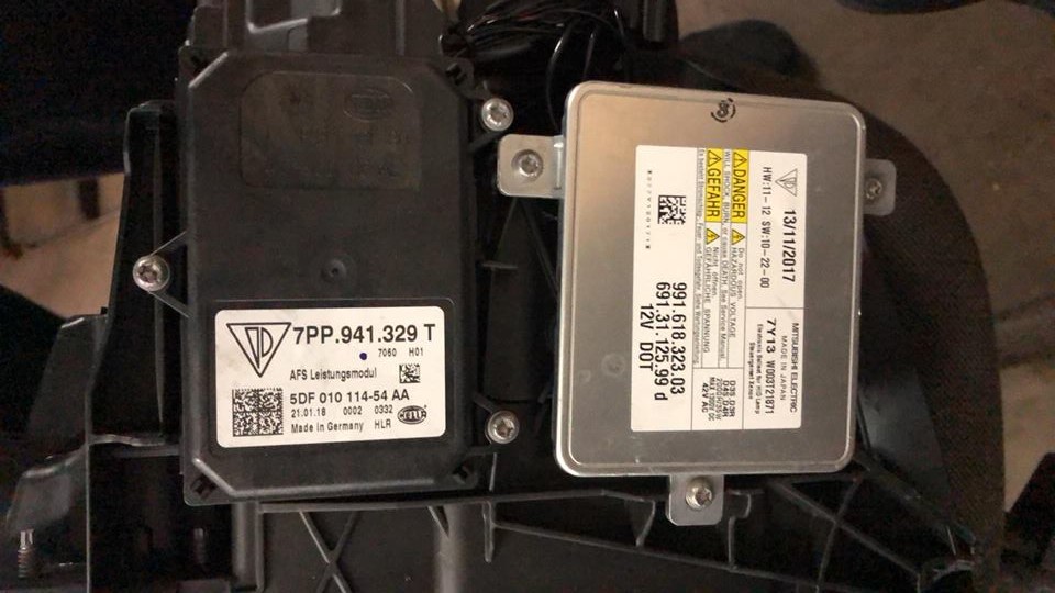

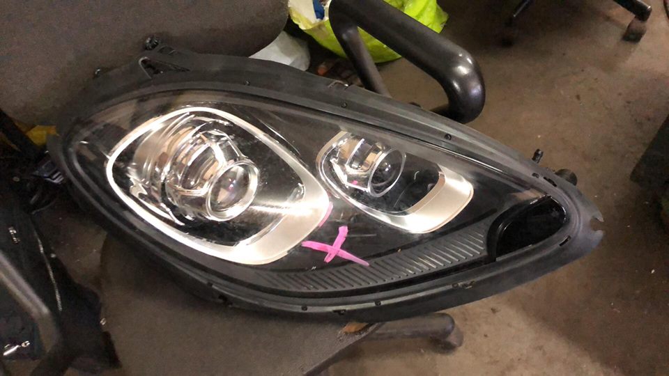

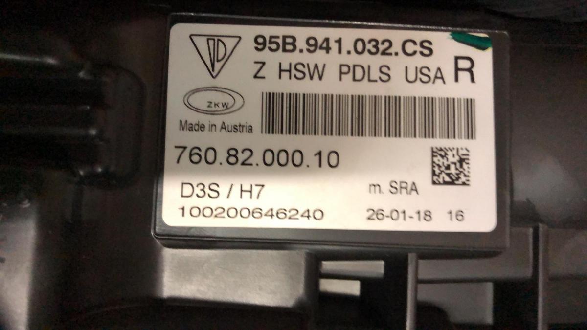

Владимир, добрый вечер. Приплыл Macan WP1AA2A56JLB07124 с разбитой фарой , другая впорядке - фото прикрепляю ниже. Есть PET 2018 года , я нашел в каталоге евро фары под авто корректор, под систему омывания - номер по каталогу 95B941029CM
95B941030CM
соответственно европа с опциями 8Q3,8X1
Вопрос - что значат буквы CM в конце номера ? Правильно ли подобраны номера? Поскольку есть такое чувство, что разбитые ори фары судя по фото моложе и соответственно номер их тоже. Какие актуальные номера евро фар под VIN этого макана ?
Блоки управления в фарах судя по каталогу PET одинаковы для EU/USA.
Ну и я так понимаю б\у нужно кодировать и тут очередной вопрос - piwis2 работает с Macan 2018 ? Спасибо.

03.02.2019, 22:18   #7
Сообщение от temsky Посмотреть сообщение
Добрый вечер!
95B941030CM
Немного не так. Если PET2 у вас может расшифровать VIN, тогда нужно обращать внимание на PR номера фар.
Просто буквы. Их присваивает производитель фар.
Нет
Если хотите ставить черные, тогда рекомендую купить набор. Так будет значительно дешевле.
95B04490040 - фары, монтажный комплект, для правостороннего движения, XENON
Верно
Просто блоки управления переставить и все. В данном случае кодировать ничего не нужно будет. Блоки с разбитой фары остались?
03.02.2019, 22:39   #8
temsky
С целой фары - блоки есть, разбита левая - от нее нет блоков. Но будет покупаться комплект европейских фар. PET2 у меня без поиска по VIN.
То есть покупать 95B04490040 ? А номер левой лампы какой ?
Этот номер под 8Q3,8X1 ? Спасибо.
