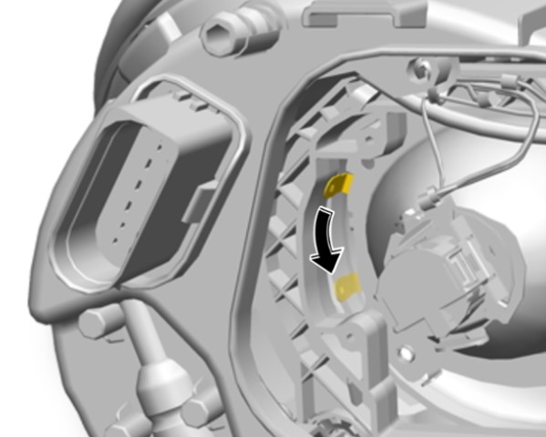

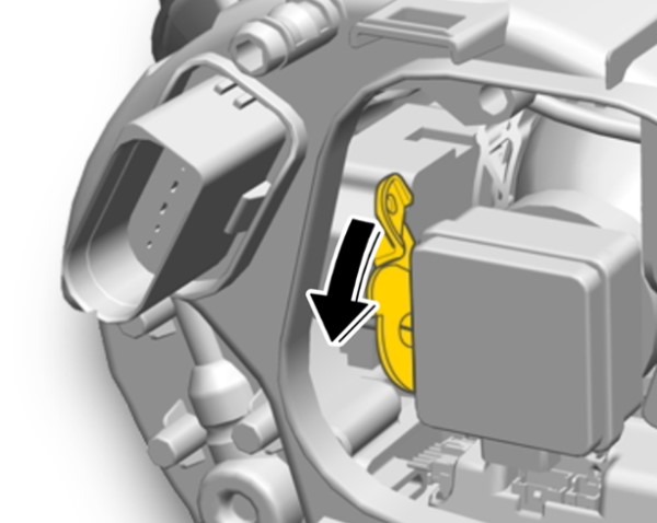

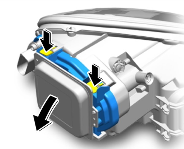

1 Снять фару.
1.1 Снять крышку.
2 Повернуть рычаг до упора вниз.
3 Закрыть крышку на фаре. Обе проушины должны быть полностью зафиксированы.
4 Установить фару.
5 Повторить переключение на фарах с противоположной стороны.
