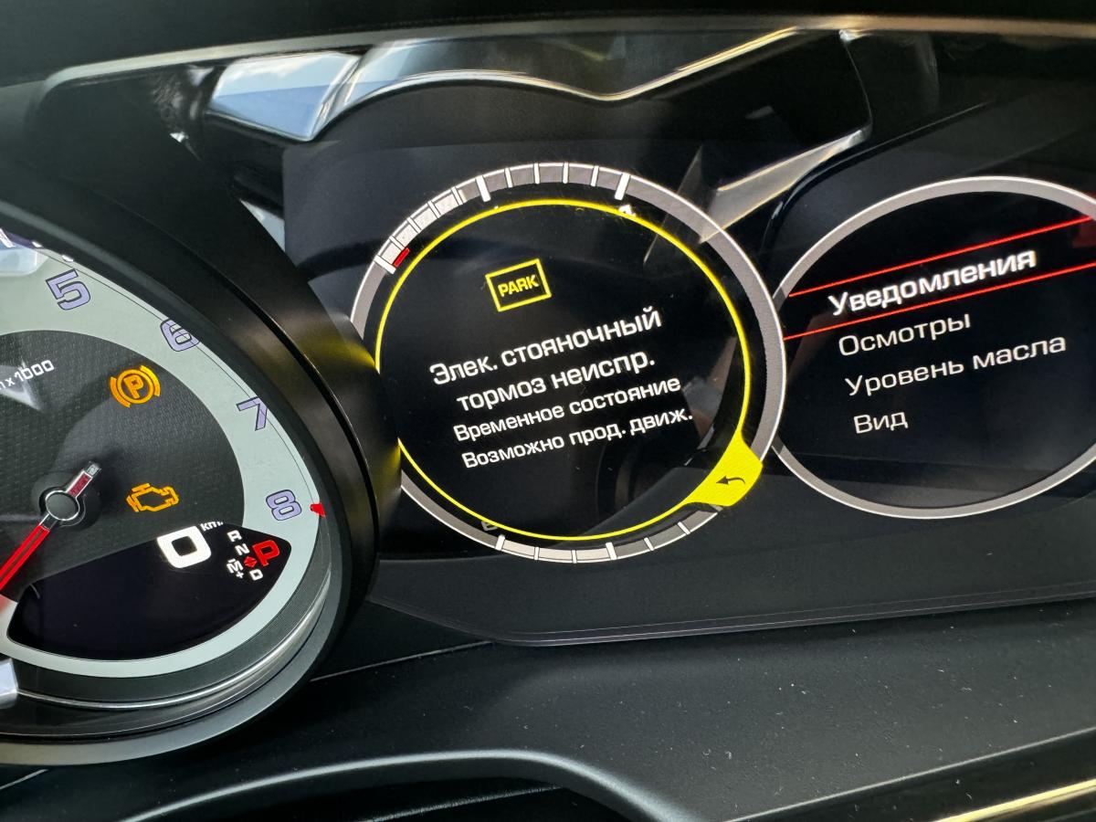

Добрый день! Не работает стояночный тормоз, сначала писал раз через раз ошибку, в фото показана, сейчас моргает и выбивает его, и на приборке загорелась ((P)), тормоза и диски меняли 4 т. Назад, подскажите что может быть, и куда копать?

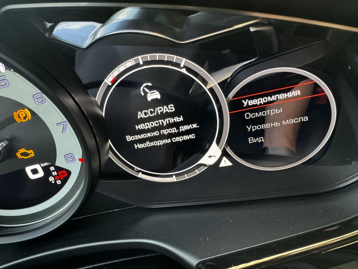

21.05.2024, 18:15   #3
Stanis
Добрый день! Зазоры был 44-4.3, сейчас выставили 4.8, делали два раза притирку, ошибки так и остались, и не ставится на “P”

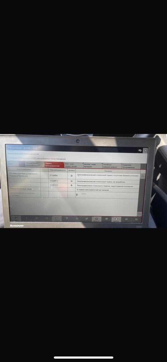

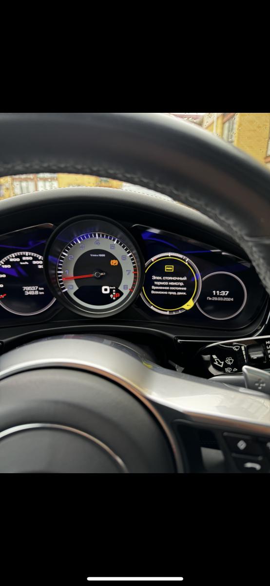

12.06.2024, 19:31   #5
Stanis
Добрый вечер! Извините за предыдущие данные, мастер не компетентный попался.
Данные по Piwis
ошибка C1246F3-Электромеханический стояночный тормоз, не приработан
Зазоры 2.1|1.7
Сделали притирку, ”P” возле ручки коробки перестала моргать постоянно. Сейчас ставится быстро и снимается так же. Но на приборке все равно горит постоянно “P”, и при повороте ключа, пару секунд моргает “Brake”. Подскажите что нужно еще сделать, чтобы убрать ошибки ?

15.06.2024, 12:07   #6
Сообщение от Stanis Посмотреть сообщение
Добрый вечер!
Какая запись о неисправности в блоке управления стояночного тормоза сейчас?
